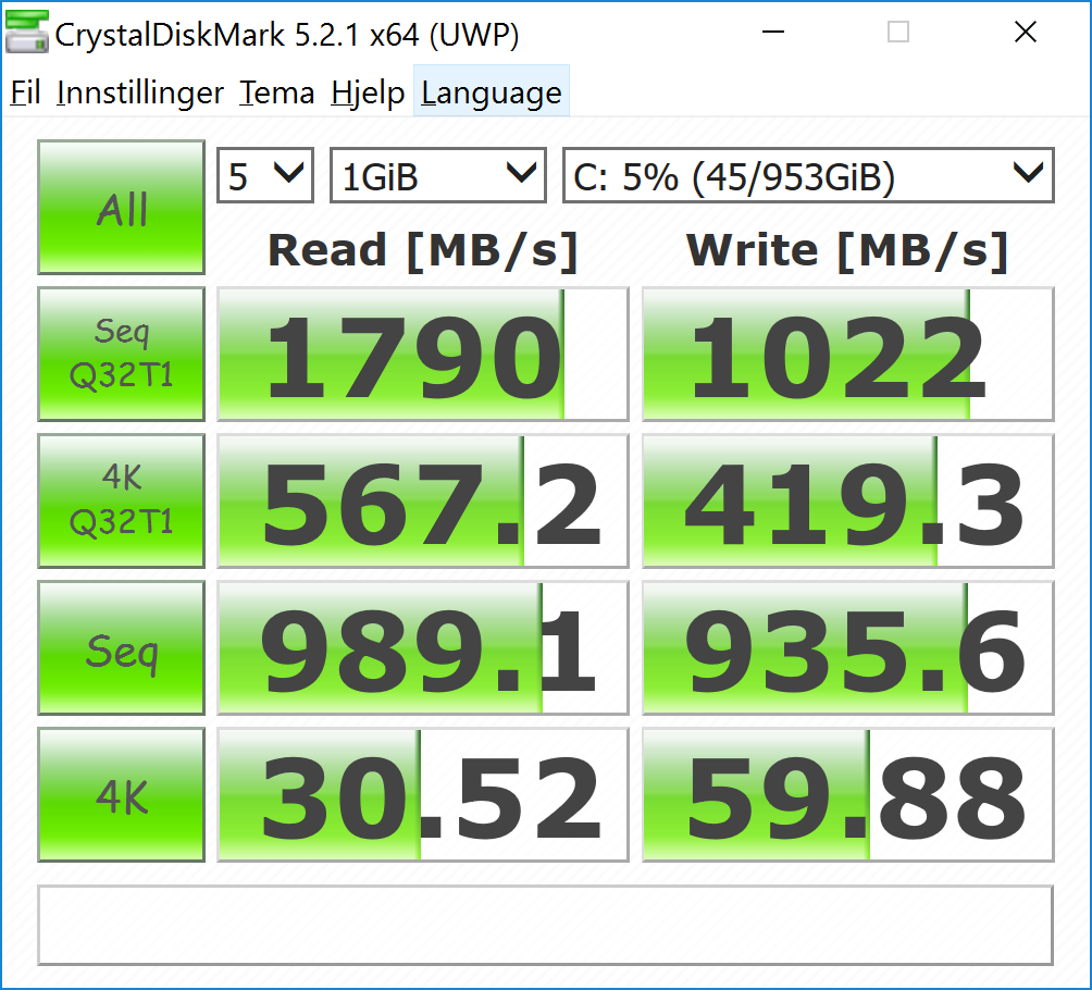

fudun Skrevet 4. april 2017 Skrevet 4. april 2017 Hmmmm, Disable write cache flushing ser ut til å hjelpe betraktelig på benchmarken. Fikk omtrent samme 4k write som x25-m disken min. Det er fortsatt langt opp til Samsung 96x da.
efur Skrevet 4. april 2017 Skrevet 4. april 2017 Hmmmm, Disable write cache flushing ser ut til å hjelpe betraktelig på benchmarken. Fikk omtrent samme 4k write som x25-m disken min. Det er fortsatt langt opp til Samsung 96x da. Print Scrn? Testet du CrystalDiskMark også?
efur Skrevet 4. april 2017 Skrevet 4. april 2017 (endret) Her er forresten enda en tråd ang optimalisering av SSDen:https://www.reddit.com/r/Dell/comments/5xvrvi/howto_95605520_toshiba_ssd_optimizing_performance/ Endret 4. april 2017 av Erling82
fudun Skrevet 4. april 2017 Skrevet 4. april 2017 Kjører CDM nå, skal legge opp screenshots etterhvert, skriver fra en annen pc mens den jobber. Det ser såpass lovende ut at jeg tenker å prøve litt mer - har ikke installert chrome engang nå, det lagga som pokker forrige gang.

fudun Skrevet 4. april 2017 Skrevet 4. april 2017 Hmmm, Chrome lagger ihvertfall fortsatt - ekstremt irriterende, men det var vel en fiks for det. Må lete etter den hvis jeg i det hele tatt skal bruke denne maskina. Her er Crystaldiskmark med RAID/IRS/noflush
