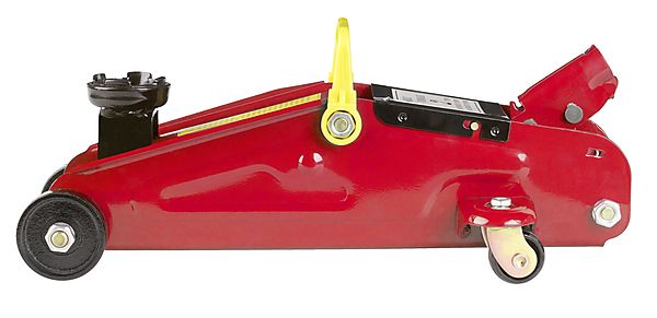

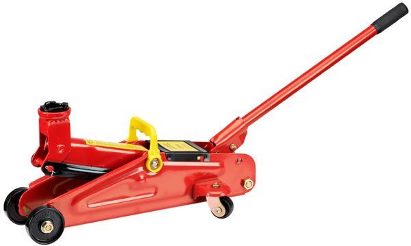

Jarmo Skrevet 9. september 2016 Skrevet 9. september 2016 http://www.biltema.no/no/Bil---MC/Verktoy-og-verkstedutstyr/Lofteverktoy/Garasjejekk-2-tonn-2000017050/

sedsberg Skrevet 10. september 2016 Skrevet 10. september 2016 http://www.biltema.no/no/Bil---MC/Verktoy-og-verkstedutstyr/Lofteverktoy/Garasjejekk-2-tonn-2000017050/ Bruker du en av disse bør du legge en gummikloss, trekloss eller lignende i mellom for å ikke skade hva enn du løfter på. 1
kremt Skrevet 10. september 2016 Skrevet 10. september 2016 Trengs ikke på travers f.eks, den jekker fint på hardt tykt jern. 1
sedsberg Skrevet 10. september 2016 Skrevet 10. september 2016 (endret) Kommer an på bilmodell. De lager uansett riper og hakk som igjen kan føre til ekkel rust. Jeg tenker nå på de med slikt løftehode. De mer flatt eller gummiert løfteflate har ikke dette problemet. Endret 10. september 2016 av sedsberg

Jarmo Skrevet 10. september 2016 Skrevet 10. september 2016 http://www.biltema.no/no/Bil---MC/Verktoy-og-verkstedutstyr/Lofteverktoy/Garasjejekk-2-tonn-2000017050/ Bruker du en av disse bør du legge en gummikloss, trekloss eller lignende i mellom for å ikke skade hva enn du løfter på. Jepp, helt enig. Men ikke noe problem hvis man kan sikre bilen og balansen. (veldig viktig!)
