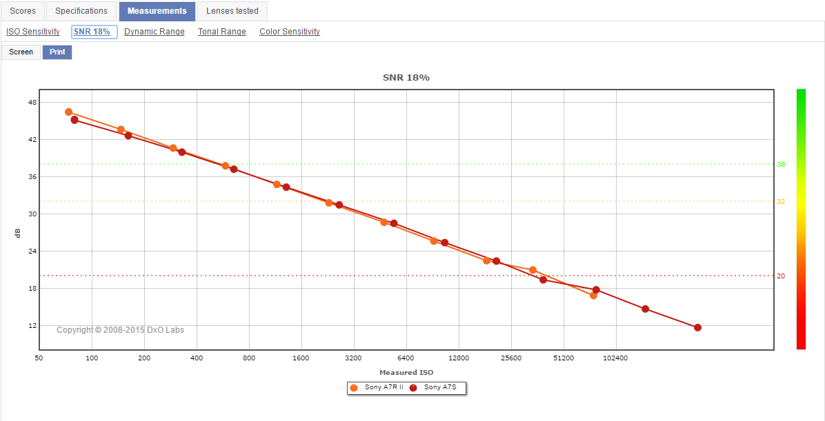

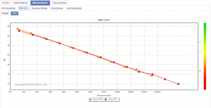

Greia er at med større piksler så blir det riktig nok mindre støy per piksel, men ikke nødvendigvis så stor forskjell i bildet totalt.
Sammenligner du A7S og A7R II https://www.dxomark.com/Cameras/Compare/Side-by-side/Sony-A7R-II-versus-Sony-A7S___1035_949 og klikker på Measurements og SNR 18%, så vil du se at det er stor forskjell på Screen (som viser støy per piksel), men nesten ingen forskjell på Print (som viser støy i bildet totalt - skalert til en fast størrelse). På lav ISO er det faktisk (med en ubetydelig margin, men allikevel) A7R II som har minst støy.

Kikker du på bildekvaliteten for foto, så holder A7R II pent følge med A7S helt opp til ISO 102400, og er faktisk litt over på ISO 51200:
Så - i stillbildekvalitet kan jeg ikke se at S-varianten "gruser" R II i lavlys. Hvis det er enorme forskjeller i video er det nok på grunn av interpolering av sensordataene i video-modus.
Og jo - man har ofte bruk for høy ISO til foto - når man ikke bruker stativ, og/eller at motivet beveger seg. Hjelper ikke (så mye) med stativ når du uansett må ha kort lukkertid for å fryse bevegelsen.
(Selv om det meste blir grøt på så høy ISO som nevnt over, da.)
