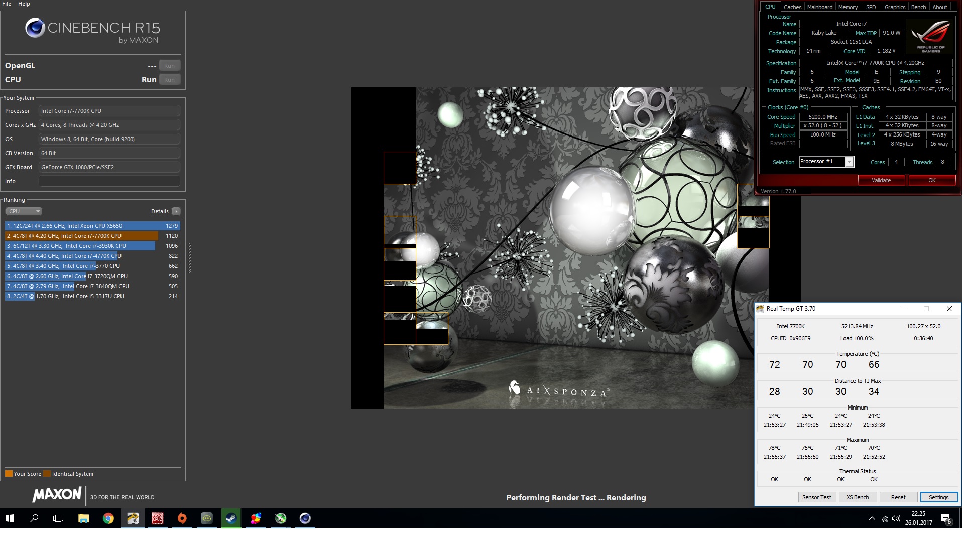

Fast_Eddie Skrevet 26. januar 2017 Skrevet 26. januar 2017 Har nå hatt 7700k'n liggandes i esken i 3 uker i påvente av kjøler, som blei utsatt X antall ganger inn på lager. Men idag fikk jeg endelig hivi sammen delene, og er forholdsvis fornøyd. Ligger på 5,2GHz @ 1,34V og stabilt i de testen jeg har kjørt hittils, dog noe høye temperaturer. Dog litt skuffa over at maskin ikke vil poste med 3600MHz på minne, men det er vel noen justeringer igjen enda. Asus Maximus IX Formula i7 7700K 16GB G.Skill Trident.Z 3600 C16 NZXT X52 1
Betroz Skrevet 26. januar 2017 Skrevet 26. januar 2017 (endret) Ligger på 5,2GHz @ 1,34V og stabilt i de testen jeg har kjørt hittils, dog noe høye temperaturer. Enig at de temperaturene er litt drøye for en Cinebench run. Hadde det vært AIDA64 stresstest temps så. Hva med å sette den ned til 5000 Mhz og litt levere volt? Endret 26. januar 2017 av Betroz
Nizzen Skrevet 26. januar 2017 Skrevet 26. januar 2017 Har nå hatt 7700k'n liggandes i esken i 3 uker i påvente av kjøler, som blei utsatt X antall ganger inn på lager. Men idag fikk jeg endelig hivi sammen delene, og er forholdsvis fornøyd. Ligger på 5,2GHz @ 1,34V og stabilt i de testen jeg har kjørt hittils, dog noe høye temperaturer. Dog litt skuffa over at maskin ikke vil poste med 3600MHz på minne, men det er vel noen justeringer igjen enda. Asus Maximus IX Formula i7 7700K 16GB G.Skill Trident.Z 3600 C16 NZXT X52 Bra jobba
