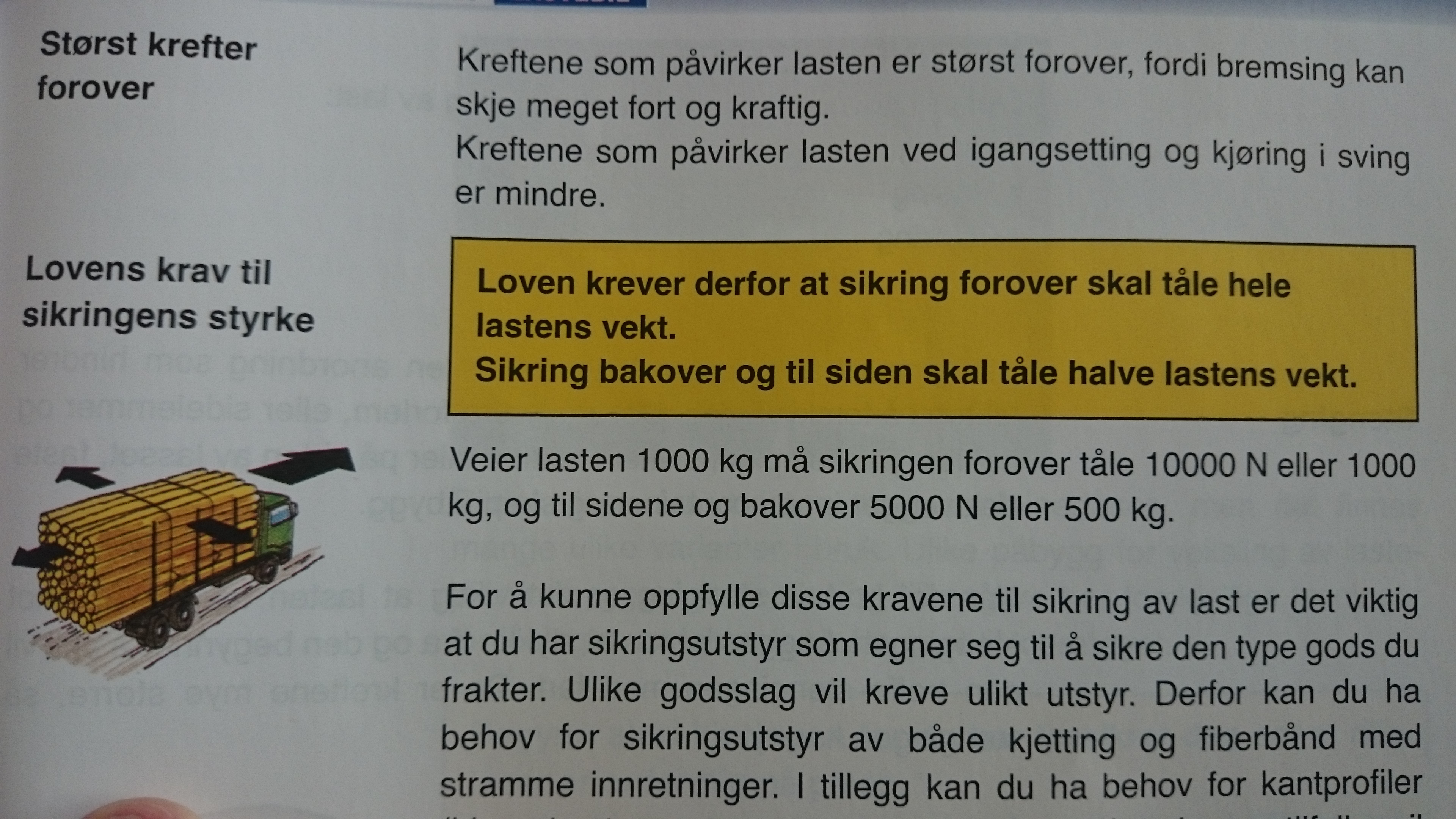

Det kan i mange tilfeller bli gærent med lasten midt på, men det er generelt sett bedre enn å ha det inntil lemmen foran og 3m utstikk bak ved kjøring av lange materialer.
Det var det jeg lærte på lastsikringskurset da jeg tok det.
Det var ikke det jeg lærte. Reglene er ikke endret der, meg bekjent.
(Selv om jeg mener dine tall egentlig har vært mer riktig måte å gjøre det på)
Det er samme jeg lærte på lastsikring i 2014.
Jeg tror dere husker feil.
Edit: http://www.transportutstyr.no/no/produkter/lastsikring/sikring-av-last/
Bedre å huske 1g til siden når det skal være 0,5g og ikke motsatt ;)
Jeg ser at dine skriftlige kilder henviser til noe annet, men jeg er ganske så sikker på at det var dette jeg lærte på lastsikringskurset.
Jeg stusset nemlig på hvorfor det ikke like gjerne var 1g alle veier når det var det både forover og til siden..
Nå har jeg uansett aldri forholdt meg til dette, hverken mens jeg kjørte ulovlig (før jeg tok BE) eller mens jeg har kjørt lovlig (med BE).
Jeg har alltid sikret lasten min bedre enn som så. I overkant bra vil nok en del si..
Sant nok. Husker jeg selv reagerte når jeg lærte dette, for syntes man burde sikre sidelengs bedre enn bakover.
Jeg betviler at du lærte det - jeg har liten tro på at kjøreskoler lærer bort feil ihht læreboken og regler satt.

Jeg føler meg ganske sikker fortastt, tenker jeg skal prate med læreren om dette.
Jeg fant like godt fram læreboka og hvis du har lært det du husker, så har du lært feil. (men dere brukte vel lærebok, så tror nok du begynner å bli gammel...) ;)
