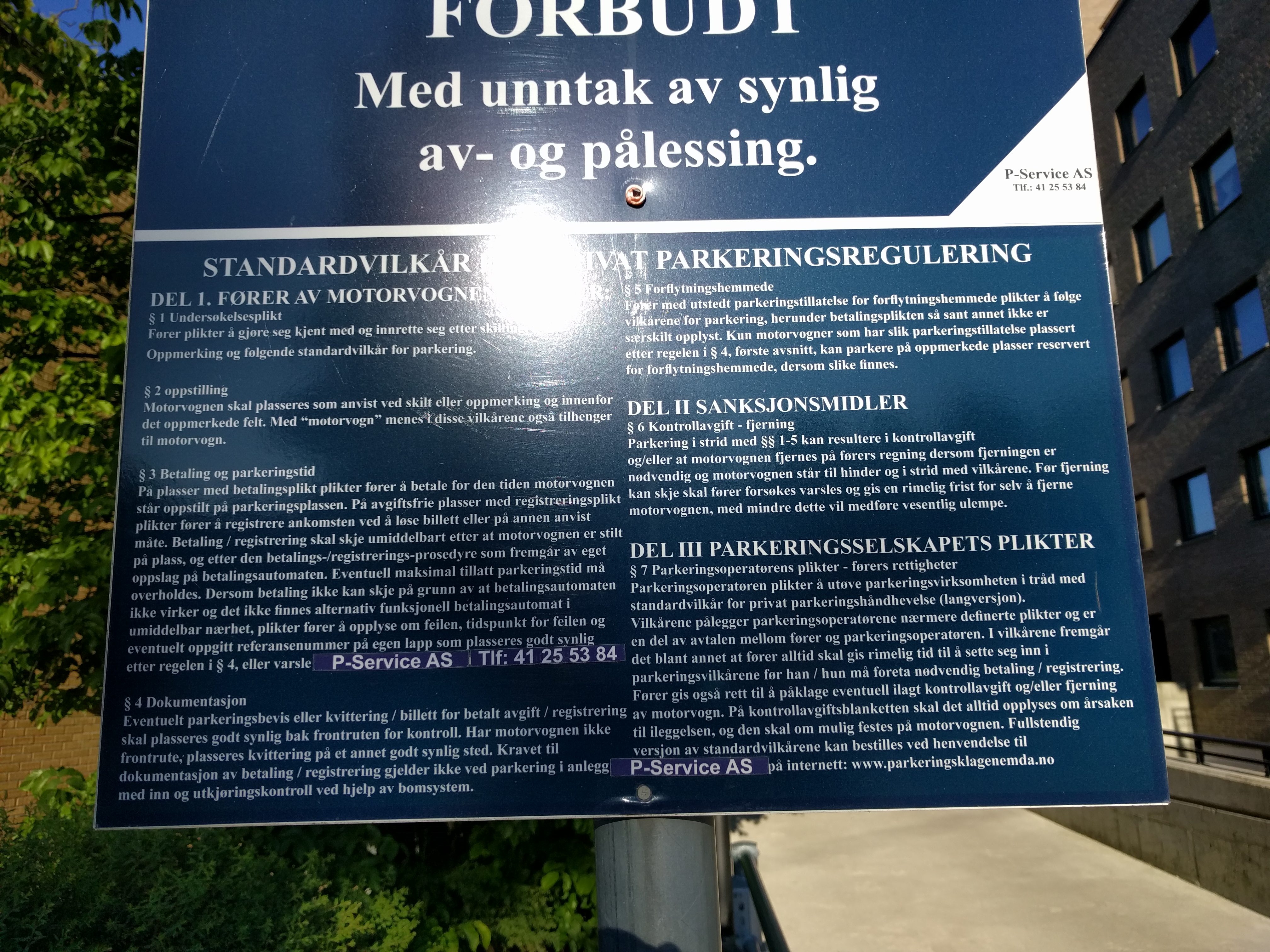

johanf Skrevet 15. juni 2016 Skrevet 15. juni 2016 Jeg prøver å finne ut hva som gjelder når det kommer til skilting ved private eiendommer/borettslag. Jeg mener å huske at skilting SKAL ha med hva som er konsekvens ved overtredelse av parkeringsbestemmelser, inkludert hva kontrollavgiften er. Kan det stemme? Kan man kreve hva som helst ved feilparkering, eller er det en øvre grense? I tillegg lurer jeg på hvorvidt man kan ilegge kontrollavgift istedenfor å be føreren flytte bilen først, hvis føreren av bilen er ved eller sitter i bilen. Kan man også nekte en parkeringsvakt å feste boten på kjøretøyet? Mange spørsmål...
krikkert Skrevet 15. juni 2016 Skrevet 15. juni 2016 Avtalerettslig sett må "akseptanten" ha fått seg forelagt de viktigste elementene av avtalen for at de elementene skal være bindende. Det vil innebære at kontrollavgift kan ilegges, og at borttauing kan skje, men ikke nødvendigvis størrelsen på kontrollavgiften. Fremgår ikke størrelsen på kontrollavgiften av skiltingen kan den ikke være høyere enn det som er sedvane i bransjen, men det er det at det kan/vil bli ilagt kontrollavgift som er viktig å opplyse om. Fremgår størrelsen på kontrollavgiften blir det et spørsmål om den er urimelig høy. Her ser man også på sedvane i bransjen, slik at du nok må opp i over tusenlappen før det blir snakk om avtalesensur i medhold av urimelighetsklausulen i avtaleloven § 36. Når avtalen er brutt kan kontrollavgift ilegges. Føreren har ikke krav på å få rette opp i forholdet, men det at føreren er til stede kan indikere at det ikke er snakk om "parkering" (at det i stedet er "stans"), og da vil ikke vilkårene for å ilegge kontrollavgift for feilparkering være oppfylt. Føreren kan ikke nekte parkeringsvakten å feste kontrollavgiften på kjøretøyet. 3
johanf Skrevet 15. juni 2016 Forfatter Skrevet 15. juni 2016 (endret) Takk for tilbakemelding, Krikkert. Much appreciated. Tar du imot donasjoner? Hvis ikke burde du ordne så du kan gjøre det. Anyways - her er hele historien; Jeg skulle montere dashcam i bilen i går, og i mangel på trådløs loddebolt måtte jeg finne et sted å ta strøm. Grunnen til plasseringen var fordi det innenfor døren er en stikkontakt jeg kunne ta strøm fra for lodding av kable og krymping av krympestrømpe. Utenfor inngangsdøren til blokka hvor jeg bor er det mulig å plassere en bil, uten at man står så alt for mye i veien. De som kom og gikk forbi klaget iallfall ikke på at det var trangt. Grunnen til plasseringen var fordi det innenfor døren er en stikkontakt jeg kunne ta strøm fra for lodding av kable og krymping av krympestrømpe. Jeg var i eller ved bilen i hele perioden på underkant 2 timer. Det vil kanskje telle som parkering likevel, siden panseret var åpent og skjøteledning var strukket fra bygget til bilen. Jeg stod sånn til og var opptatt med bilen og så ikke parkeringsvakten i det hele tatt, før han stod ved siden av bilen min og ville overrekke meg avgiften. Kontrollavgiften var på 810,- Legger ved bilde av parkeringsbestemmelsene. Endret 15. juni 2016 av johanf
