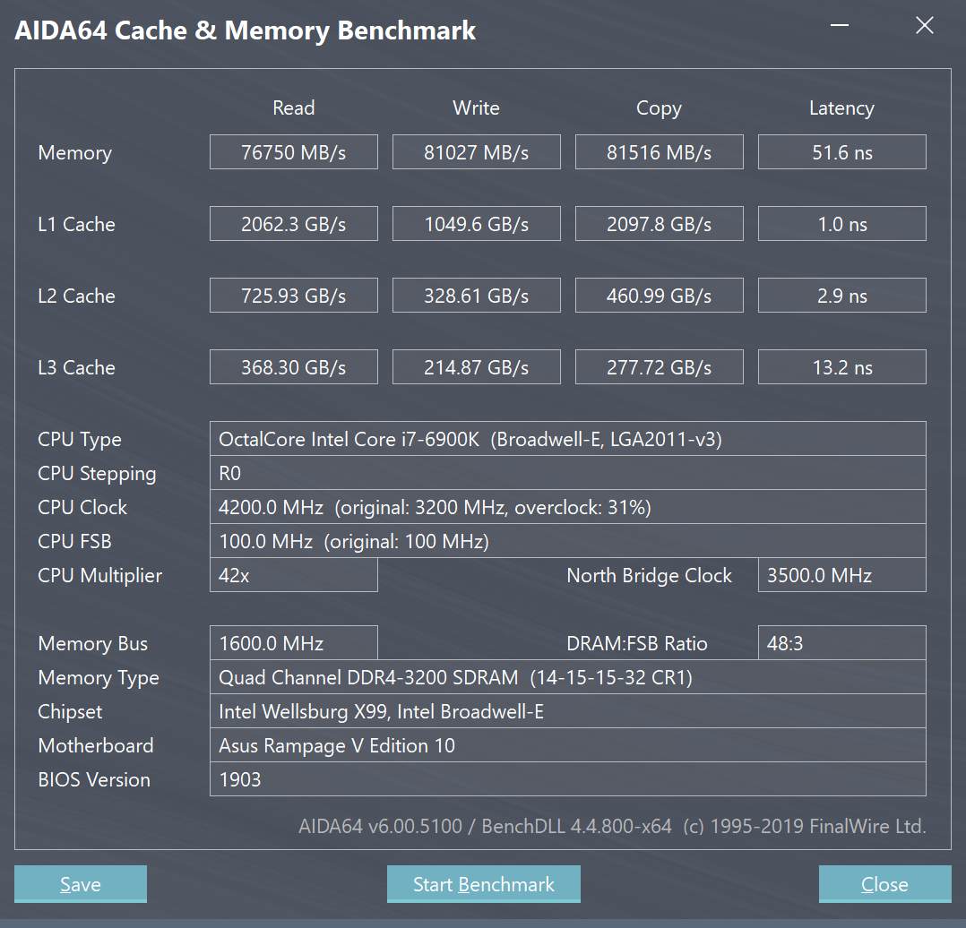

Betroz Skrevet 21. august 2019 Skrevet 21. august 2019 Siden jeg har lært litt mer om RAM tweaking nå, så tenkte jeg å poste noe i denne gamle tråden. 3400 på minnet var vanskelig å få stabilt, og siden jeg har noen usle 3600 18-19-19-39 RAM brikker (de er faktisk Samsing B-die, men ikke godt binnet), så ble det dette :
Simkin Skrevet 22. august 2019 Skrevet 22. august 2019 Broadwell-E var vel mer villig på minnehastighet enn Haswell-E. Jeg kjører b-die 3200mhz på min 5960X. Kanskje jeg kan prøve aida å se hvor mitt oppsett ligger
