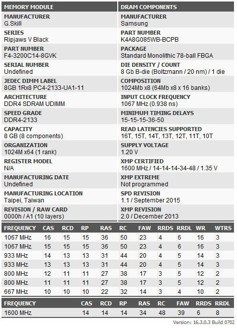

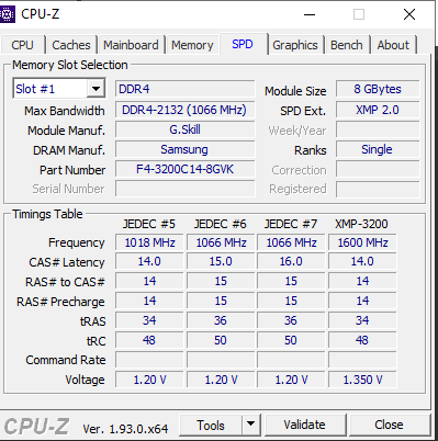

Ellers minnet: 4 stk.
Tips for å kjøre disse på 3733 på X570 Taichi med 3900X?
