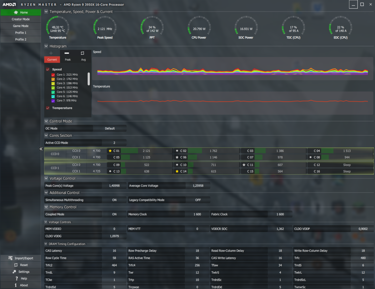

MetaBaron Skrevet 27. desember 2019 Skrevet 27. desember 2019 Hva ligger dere med 3950x på i temperatur? Ved en kjølevæske-temperatur på 35.7c på min Corsair H150i, så idler cpu'en på rundt 48c (målt via AMD Ryzen Master, vifter+pumpe i "Balanced"-modus). Topper ut på rundt 85c i Prime95 small FFT Kjører da en negativ offset på 0.1v på cpu (det minste jeg fikk den til å kjøre på & fremdeles være nord for 9000 poeng i Cinebench R20).

RRhoads Skrevet 27. desember 2019 Skrevet 27. desember 2019 MetaBaron skrev (40 minutter siden): Hva ligger dere med 3950x på i temperatur? Ved en kjølevæske-temperatur på 35.7c på min Corsair H150i, så idler cpu'en på rundt 48c (målt via AMD Ryzen Master, vifter+pumpe i "Balanced"-modus). Topper ut på rundt 85c i Prime95 small FFT Kjører da en negativ offset på 0.1v på cpu (det minste jeg fikk den til å kjøre på & fremdeles være nord for 9000 poeng i Cinebench R20). Nyeste chipsetdriver fra AMD sine sider?

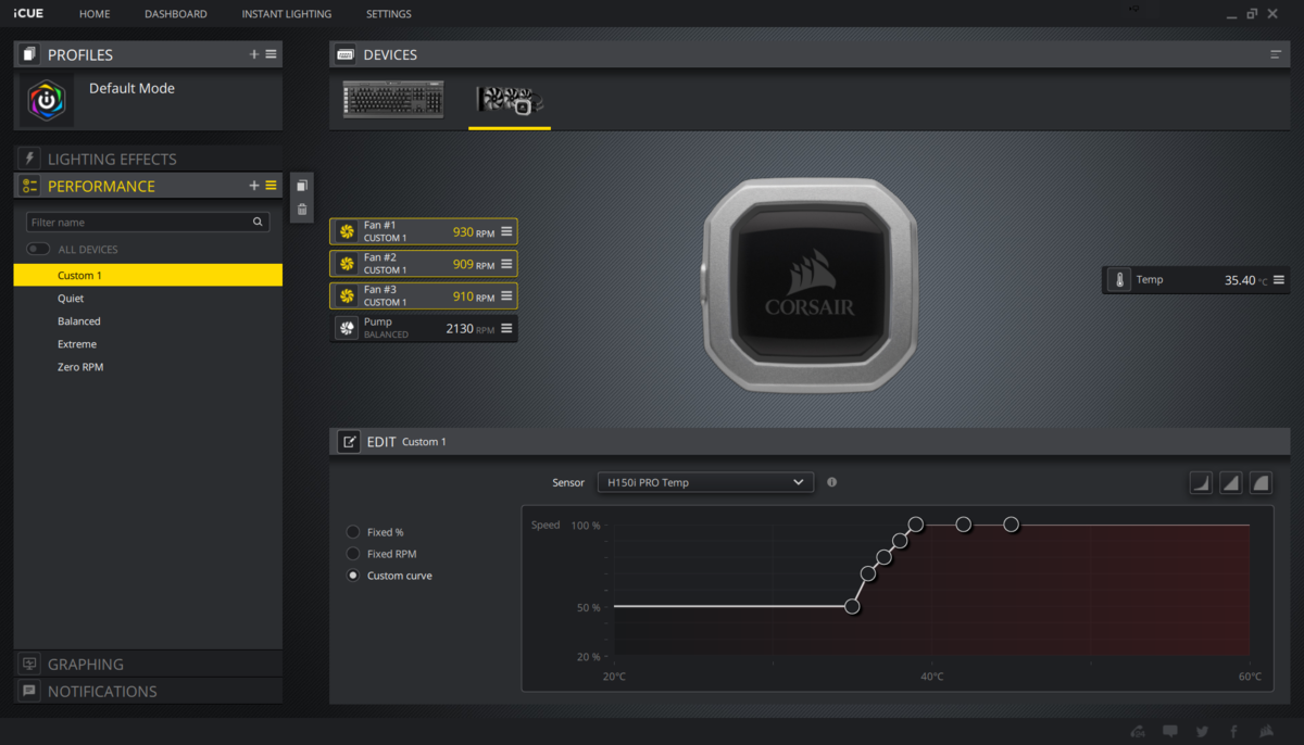

Betroz Skrevet 27. desember 2019 Skrevet 27. desember 2019 (endret) MetaBaron skrev (1 time siden): Ved en kjølevæske-temperatur på 35.7c på min Corsair H150i, så idler cpu'en på rundt 48c (målt via AMD Ryzen Master, vifter+pumpe i "Balanced"-modus). Lag en custom profil der du setter pumpa på Performance og custom statisk vifte hastighet. Lukk Corsair Link slik at det ikke ligger i bakgrunnen, ellers overstyrer det din custom setting for viftene. Profilene som Corsair har laget er ikke noe bra. Du kan eventuellt ha 2 stk custom profiler i Corsair Link (eller flere), ên til vanlig desktop bruk og ên profil til gaming eller annet stressende ting. Endret 27. desember 2019 av Betroz
MetaBaron Skrevet 27. desember 2019 Skrevet 27. desember 2019 (endret) 49 minutes ago, RRhoads said: Nyeste chipsetdriver fra AMD sine sider? Har installert den som kom den 25/11, er den nyeste som ligger ute på https://www.amd.com/en/support/chipsets/amd-socket-am4/x570 - siste biosversjon på hovedkort og (1201 på Asus Crosshair VIII Hero Wifi). 25 minutes ago, Betroz said: Lag en custom profil der du setter pumpa på Performance og custom statisk vifte hastighet. Lukk Corsair Link slik at det ikke ligger i bakgrunnen, ellers overstyrer det din custom setting for viftene. Profilene som Corsair har laget er ikke noe bra. Du kan eventuellt ha 2 stk custin profiler i Corsair Link (eller flere), ên til vanlig desktop bruk og ên profil til gaming eller annet stressende ting. Fant ut at selve pumpehastigheten ikke utgjorde noen nevneverdig forskjell fra balanced opp til extreme (i hvert fall på idle). Får ned idletemp ganske bra ved full geip på viftene, men da bråker det jo litt vel mye. Akkurat nå kjører jeg en custom profil der viftene ligger på 50% inntil 35c på kjølevesken, etter dette øker viftene gradvis hastigheten opp til 100% ved 39c på kjølevæske. Pumpe på "Balanced" - rundt 2100 rpm: Kjører ellers 1usmus' Ryzen strømstyringsplan. (https://www.techpowerup.com/review/1usmus-custom-power-plan-for-ryzen-3000-zen-2-processors/) Ved en romtemperatur på 22c, så antar jeg at jeg skulle klare 42-43c idletemp ved ikke altfor høy viftehastighet (akkurat nå nærmere 27c romtemp - er litt sjuk så kjører på med varme), men synes alt i alt at det kanskje var littegranne høy idletemp (samt Prime95-temp) i og med at cpu er undervoltet. Har remountet vannblokka, samt kjølepasta er påført etter alle kunstens regler, uten at det utgjorde noen forskjell. Endret 27. desember 2019 av MetaBaron Screenshot ble fantastisk grautete, la det som to separate vedlegg i stedet for.
Splitter Skrevet 27. desember 2019 Skrevet 27. desember 2019 MetaBaron skrev (24 minutter siden): Ved en romtemperatur på 22c, så antar jeg at jeg skulle klare 42-43c idletemp ved ikke altfor høy viftehastighet (akkurat nå nærmere 27c romtemp - er litt sjuk så kjører på med varme), men synes alt i alt at det kanskje var littegranne høy idletemp (samt Prime95-temp) i og med at cpu er undervoltet. Har remountet vannblokka, samt kjølepasta er påført etter alle kunstens regler, uten at det utgjorde noen forskjell. Dette finner jeg høyst merkelig. Min idler på ca. 38 grader, og da har jeg på langt nær så god kjøling som deg. Har ikke testet Prime95 ennå, men kommer opp i rundt 70 grader under en runde med Cinebench. Er du sikker på at kjøleren fungerer som den skal?
MetaBaron Skrevet 27. desember 2019 Skrevet 27. desember 2019 1 minute ago, Splitter said: Dette finner jeg høyst merkelig. Min idler på ca. 38 grader, og da har jeg på langt nær så god kjøling som deg. Har ikke testet Prime95 ennå, men kommer opp i rundt 70 grader under en runde med Cinebench. Er du sikker på at kjøleren fungerer som den skal? Jeg går ut fra at den gjør det, i og med at kjølevæsketemperaturen er innenfor det man kan forvente (ca. 8c over romtemperatur ved balanserte innstillinger). Da er det jo bare selve kjøleblokkens anlegg mot heatspreaderen til cpu som gjenstår, sånn som jeg ser det. Har ingen annen kjøler å teste med, men dette begynner nesten å bli slik at jeg vurderer å hamstre inn en Noctua NH-D15 bare for å sjekke.
Splitter Skrevet 28. desember 2019 Skrevet 28. desember 2019 MetaBaron skrev (42 minutter siden): Jeg går ut fra at den gjør det, i og med at kjølevæsketemperaturen er innenfor det man kan forvente (ca. 8c over romtemperatur ved balanserte innstillinger). Da er det jo bare selve kjøleblokkens anlegg mot heatspreaderen til cpu som gjenstår, sånn som jeg ser det. Har ingen annen kjøler å teste med, men dette begynner nesten å bli slik at jeg vurderer å hamstre inn en Noctua NH-D15 bare for å sjekke. Kan du poste et bilde av Ryzen master mens CPUen idler, og et mens du kjører Cinebench? Da blir det lett for meg å sammenligne spenninger og strømforbruk med mine egne.
