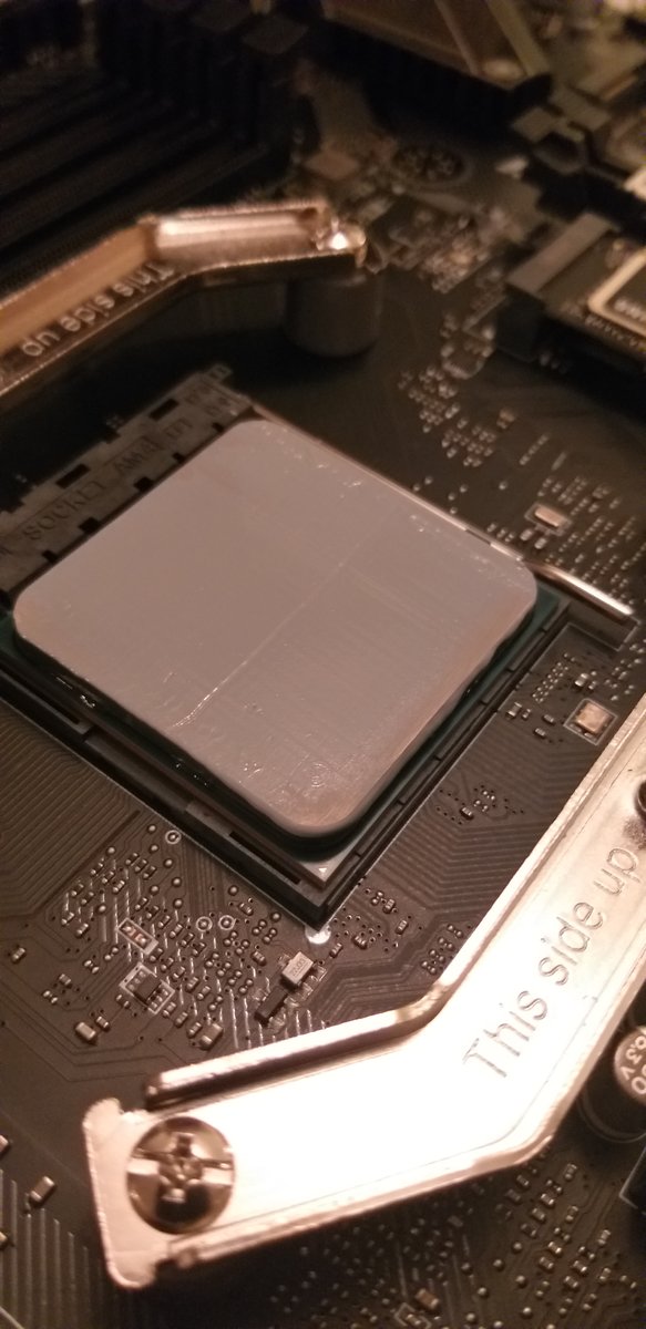

Sarasin Skrevet 9. desember 2019 Skrevet 9. desember 2019 (endret) Må nesten forhøre meg litt etter oppdatering av maskinen. Har satt inn et B450-kort med en R5 3600X. Bruker en Noctua U12S-kjøler, og har lagt på ny kjølepasta. Mener selv jeg var flink og gjorde det tynt og fint, men er litt stressa for temperaturene HWinfo rapporterer. Den vingler mellom 40-60 grader idle, og i min bok er det for høyt. Hva har dere andre med tilsvarende prosessor? Hva er en fornuftig temperatur jeg burde oppnå? Har ikke sjekket med full load enda, nettopp fordi jeg synes idle-temps er for høy. Til sammenligning hadde den forrige prosessoren (i5-7600) idle på 29-32 grader i samme kabinett og med samme kjøling. Endret 9. desember 2019 av Sarasin added story

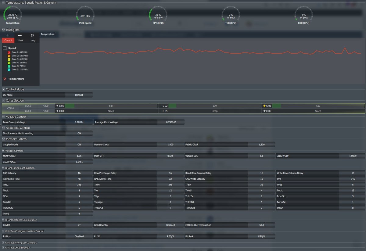

Zlatzman Skrevet 9. desember 2019 Skrevet 9. desember 2019 (endret) Jeg har R5 3600 med medfølgende kjøler, X570 hovedkort. Jeg har ikke påført egen kjølepasta, bare bruker det som satt under kjøleren fra boksen. Temperaturer ved idle ligger på 38 til 43 °C, med en romtemperatur på ca. 20 °C. Spenning ligger rundt 1.2 volt. Både temperatur og spenning avlest med Ryzen Master. Bruker 1usmus Ryzen Power Plan, usikker på chipset driver. Endret 9. desember 2019 av Zlatzman la til bilde

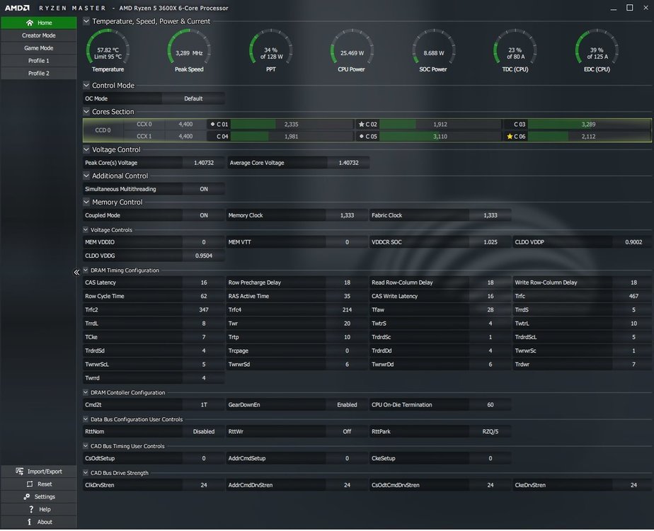

Sarasin Skrevet 9. desember 2019 Skrevet 9. desember 2019 (endret) Jeg forstår ikke hvorfor spenningen min ligger så høyt (jevnt over 1,450) - nå er jeg på Ryzen balanced og det hopper fortsatt mellom 40 og 60 grader. Endret 9. desember 2019 av Sarasin Added photo
Betroz Skrevet 9. desember 2019 Skrevet 9. desember 2019 Sarasin skrev (39 minutter siden): Jeg forstår ikke hvorfor spenningen min ligger så høyt (jevnt over 1,450) Har du prøvd å undervolte den?
