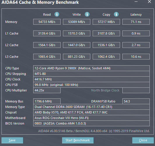

Datafriken Skrevet 12. august 2019 Skrevet 12. august 2019 Tror jeg kanskje fikk til 3600 hos meg nå med 4 brikker , litt usikker på om dette er bra.
magnusavr Skrevet 12. august 2019 Skrevet 12. august 2019 (endret) Hvis det er samsung B die må du stramme inn litt mer. Latency skal lenger ned! Prøv trfc 324, trfc2 241 og trfc4 148. Begynn med det. Ellers kan du jo prøve 16-16-16-16-34 og trc 50. Hvis alt over går bra kan du ta det ett steg videre med å kjøre ryzen dram calculator Tror jeg kanskje fikk til 3600 hos meg nå med 4 brikker , litt usikker på om dette er bra. Minne test 1.png Endret 12. august 2019 av magnusavr
