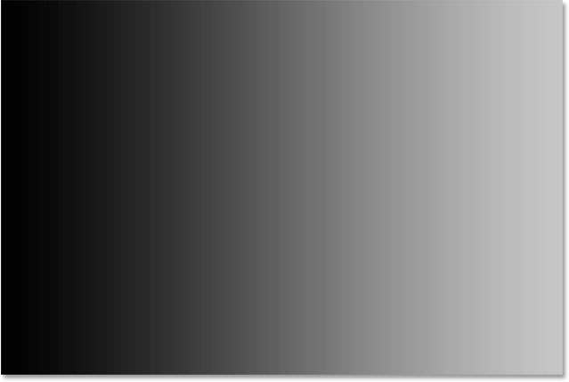

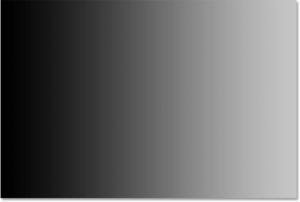

Trodde HDR var mer likt en slags emulering av større tonespekter, på lik linje som interpolering av piksler var en greie for noen år siden, og derfor var jeg litt skeptisk :) Men hvis pikselformatet/tonespekteret får en faktisk forandring så er dette noe jeg virkelig ser frem til.
Det verste jeg vet med 0-255 spekteret er at skyggernivåer ofte får harde gradienter siden det er så få luminansverdier å tegne bildet med, slik som på bildet.
