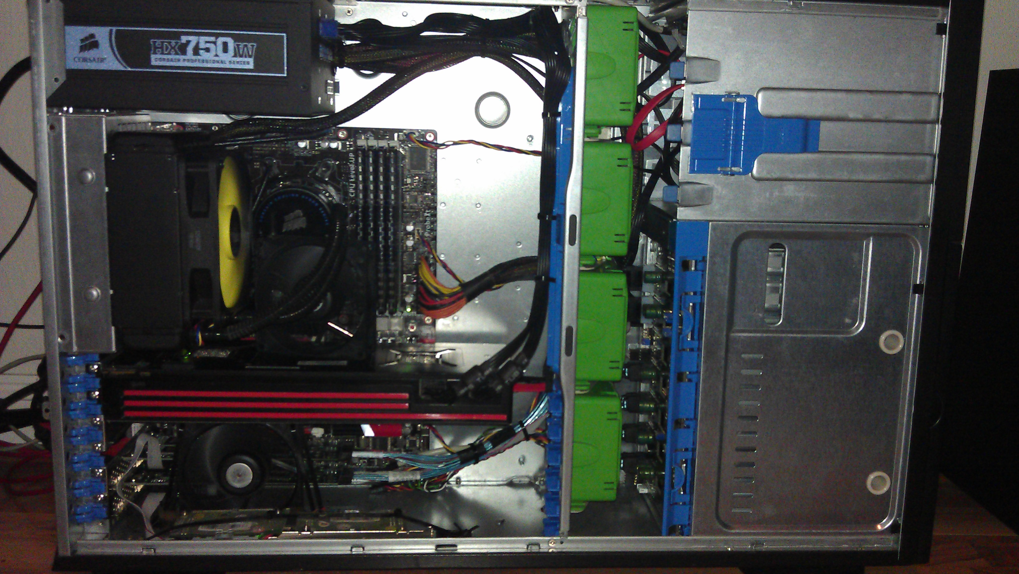

Ok, da har jeg kjørt en stresstest på CPU og GPU samtidig, og coretemp viser maxtemp hos CPU på 69 grader med en offset på 11.
HWMonitor viser 58 grader per kjerne, og 65 grader på CPU.
NB viser 57 grader. Begge GPU (dual GPU kort) legger seg stabilt på 85 grader.
Hvis det du sier viser å stemme, så høres det mer ut som en driverfeil eller programvarefeil.
Ja. Eller hardiskene som spiller deg et puss. Husk foresten at max temp på din cpu er 62 grader, men du ligger "innenfor" så det skulle gå greit. Hva slags kjøler bruker du foresten?
Endret av Ruarcs
En H70 med en enkelt Akasa viper vifte.
6990 har sentrert vifte og spruter varme begge veier (også inn i chassi)
Har festet 2 ekstra vifter for å kjøle chipset og RAID kontrollere.
Alle 4 plastikkenheter har 80mm vifter.
Ingen vifter under, over eller på sidene.

Nå står maskinen i vinduskarmen med CPU-vifte på fullt.BIOs listet 17 grader idle, HWMonitor viser 0.5 grader per kjerne og 11 på CPU, coretemp viser 11 gader på CPU med offset på +11.
Etter 20 min med prime95 large FFT, så ligger HWMonitor på 17 grader per kjerne og 25 på CPU. Coretemp ligger på 27 på CPU med ofset på +11.
Det blir spennende å se hva BIOS viser, noe jeg kan sjekke om 3 dager da jeg får tak i en RoG-kabel :)
Haha! Du utnytter vinteren ja. Bare husk at core ikke er nøyaktig på lave temps, men du har i alle fall fått de lave.Men vist det å senke tempen gav så gode resultater så skulle det ikke forundre meg om det var et problem med luftgjennomstrømmnigen.
