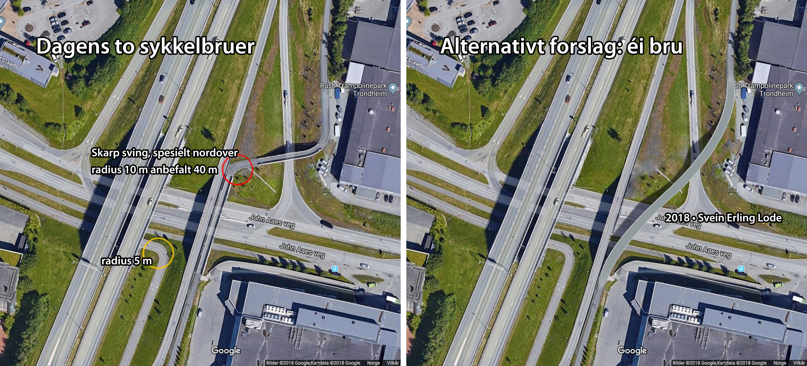

SeaLion Skrevet 13. august 2018 Forfatter Skrevet 13. august 2018 (endret) Veiplanleggere må snart slutte med å tenke på syklister som "rullende fotgjengere på søndagstur". Her er et eksempel fra virkeligheten (ved City Syd i Trondheim) med mitt alternative forslag. I Vegvesenets egne retningslinjer N100 for veiutforming står det at sykkeltraséer skal ha en minste kurveradie på 40 meter. Kurveradien ved den røde ringen er 10 meter og ved den gule (midt i en bakke) bare 5 meter.Noen mener slike svinger legges inn for å dempe farten på syklistene. Når skal man begynne å legge inn skarpe svinger på motorveier for å dempe farten på bilister? Endret 13. august 2018 av SeaLion

Sheldon C Skrevet 15. august 2018 Skrevet 15. august 2018 Veiplanleggere må snart slutte med å tenke på syklister som "rullende fotgjengere på søndagstur". Her er et eksempel fra virkeligheten (ved City Syd i Trondheim) med mitt alternative forslag. sykkelbruer_v_city_syd.jpg I Vegvesenets egne retningslinjer N100 for veiutforming står det at sykkeltraséer skal ha en minste kurveradie på 40 meter. Kurveradien ved den røde ringen er 10 meter og ved den gule (midt i en bakke) bare 5 meter. Noen mener slike svinger legges inn for å dempe farten på syklistene. Når skal man begynne å legge inn skarpe svinger på motorveier for å dempe farten på bilister? Slik jeg tolker kartet er det terrenget som gjør det nødvendig med en skarp sving ved den gule ringen, for å komme under broen. Utformingen på sykkelbroen til høyre kan henge sammen med utbyggingskostnader, ditt forslag ser dyrere ut. 1

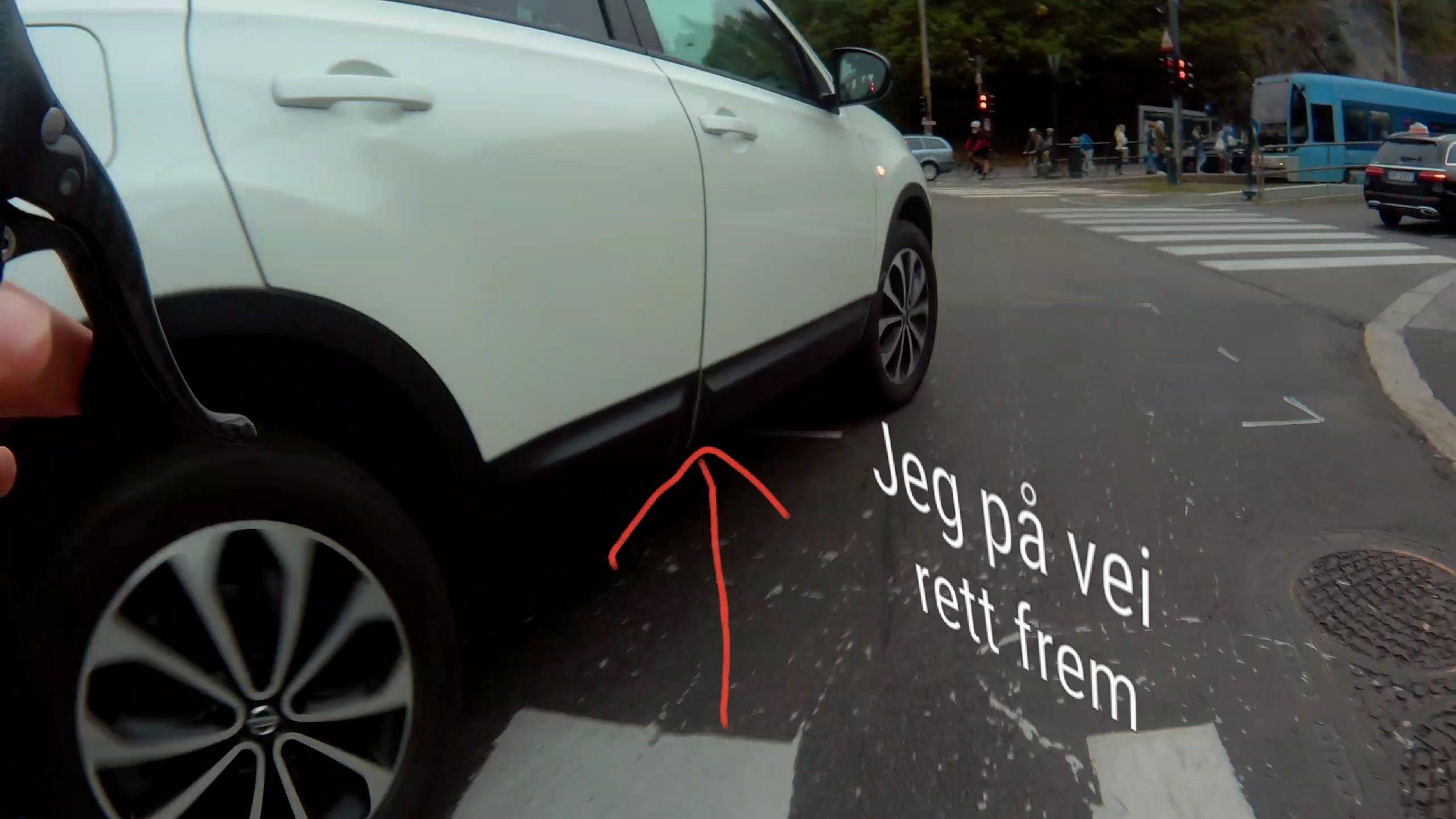

Matsemann Skrevet 15. august 2018 Skrevet 15. august 2018 Begynt å filme når jeg sykler til jobb. Tre nestenulykker denne uka, alle på samme form: jeg sykler i sykkelfelt, bil tar meg igjen, svinger umiddelbart til høyre. Jeg er årvåken, så det ender bra. Men burde ikke vært nødvendig. Se seg for når man krysser sykkelfeltet, spesielt når man akkurat har passert en syklist der.. 2
