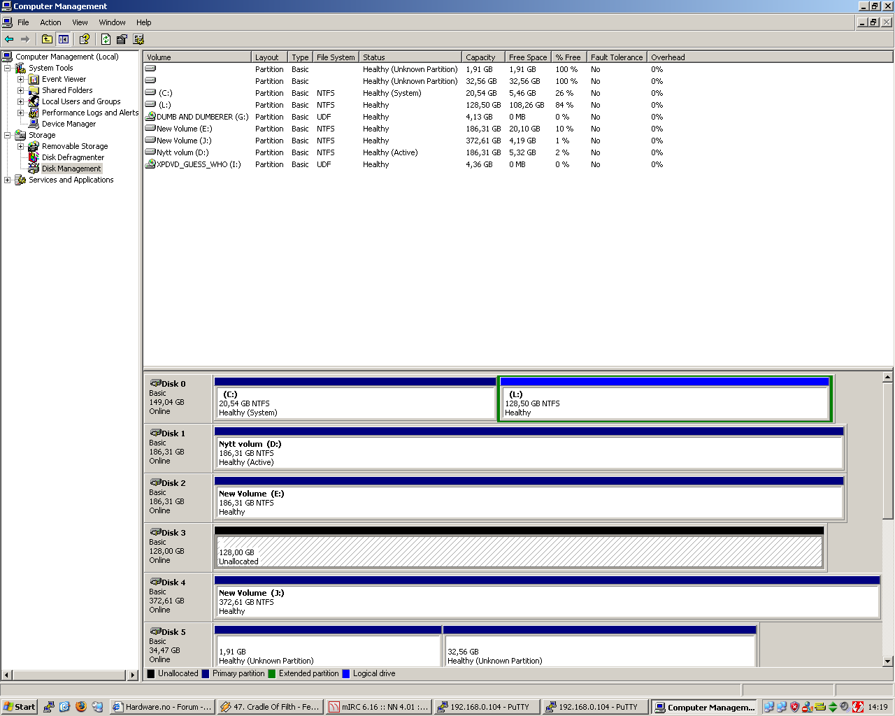

Du sier at du fortsatt bare ser 128 GiB i windows. Men hvor i windows ser du dette?
* Hvis det er i windows utforsker så er det størrelsen på partisjonen du ser. Hvis du opprettet partisjonen før du brukte fiksen så vil du fortsatt bare se den partisjonen du opprettet. Dette fikser du vet å åpne "disk management". Der vil du se at disken er større enn 128 GiB, men at det bare er en 128GiB partisjon på den. Det er altså et stort ledig område på disken. I dette området kan du opprette en ny partisjon slik at du kan utnytte den plassen. (Windows har dessverre for dårlig diskprogramvare til å kunne utvide den eksisterende partisjonen fra 128 GiB til diskens fulle størrelse uten å slette alt som ligger på 128GiB-disken først.) Men det finnes 3.parts programvare som kan utvide partisjonen uten å slette noe.
* Hvis du bare ser 128GiB av disken i "disk management" (uten noe ekstra ledig område) så har jeg ingen løsning til deg.

Er det i windows disk management du ser dette? I så fall kan det være at windowsen mangler patchen eller SP1. Eller at du har formatert disken i et format som Linux oppfatter korrekt, men som windows ikke finner.
Har du et skjermbilde fra disk management, partition magic, eller noe tilsvarende?
Du er ikke den eneste som har hatt problemer med den kontrolleren og disker over 128GiB-grensa. Jeg fant mer beskrivelse av problemet flere plasser og en firmware-oppdatering og råd om hvilken windowsdriver som må benyttes hos Promise:
http://graphics.stanford.edu/~mcammara/sp2woes.html
http://hardware.mcse.ms/archive69-2005-5-193779.html
http://www.techimo.com/forum/archive/index.php/t-125789.html
http://www.promise.com/support/download/do...os&os=100&go=GO
NOTE: If you have a drive larger than 137 GB you must also use Windows driver version 2.00.0.29 or newer.
