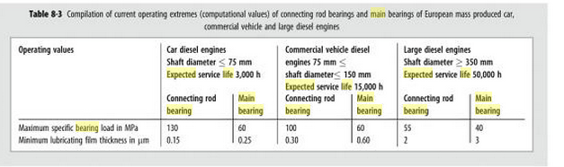

Rådelager og ventilløftere er ikke noe som automatisk ryker etter 500.000km, de varer som regel bilens levetid i en godt vedlikeholdt motor. Alle pumper byttes ved serviceintervaller så det er jo rimelig irrelevant, og bytte av dynamo er ingen kostbar reperasjon.
E: Slitasje på alle oljesmørte deler i en motor er avhengig av om bilen er varm eller ikke. Koksing er også minimalt hvis motoren er varm, siden det først er da partikkelfilteret i en dieselmotor fungerer optimalt og det er først da forbrenningen i en bilmotor er best..
Endret av Benny
*snip*
Rådelager er absolutt en del som slites ut. Det skjer bare vanligvis ikke innen bilen skrotes pga. alder/rust/svikt. Dessuten er det bare 1% av rådelagrene som faktisk lever ut sin forventede levetid, og det er ikke bare på grunn av svikt fra eier.
http://goo.gl/nSiqXp
http://www.machinerylubrication.com/Read/28854/prevent-bearing-failures

Hittil har jeg hatt et svært høyt antall biler i mitt eie, og kun en gang har jeg opplevd dårlige rådelagre.. Pussig nok var det på en bil med et effektuttak veldig mye høyere enn originalt.
