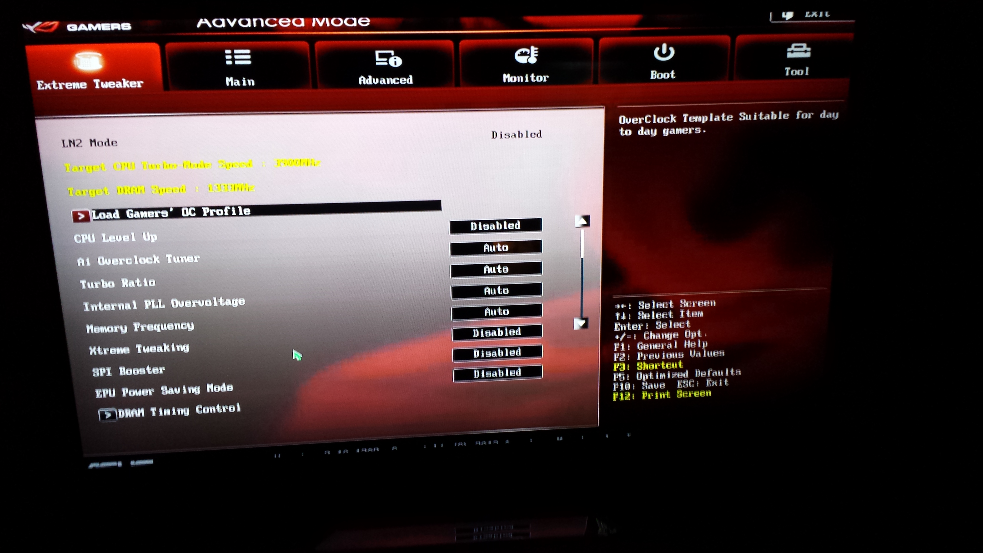

Skal sjekke gjennom Asus programvaren, meiner man kan få opp biosinstillinger og diverse der.
BIOS innstillinger gjøres i BIOS, ikke i windows. Go Figure.

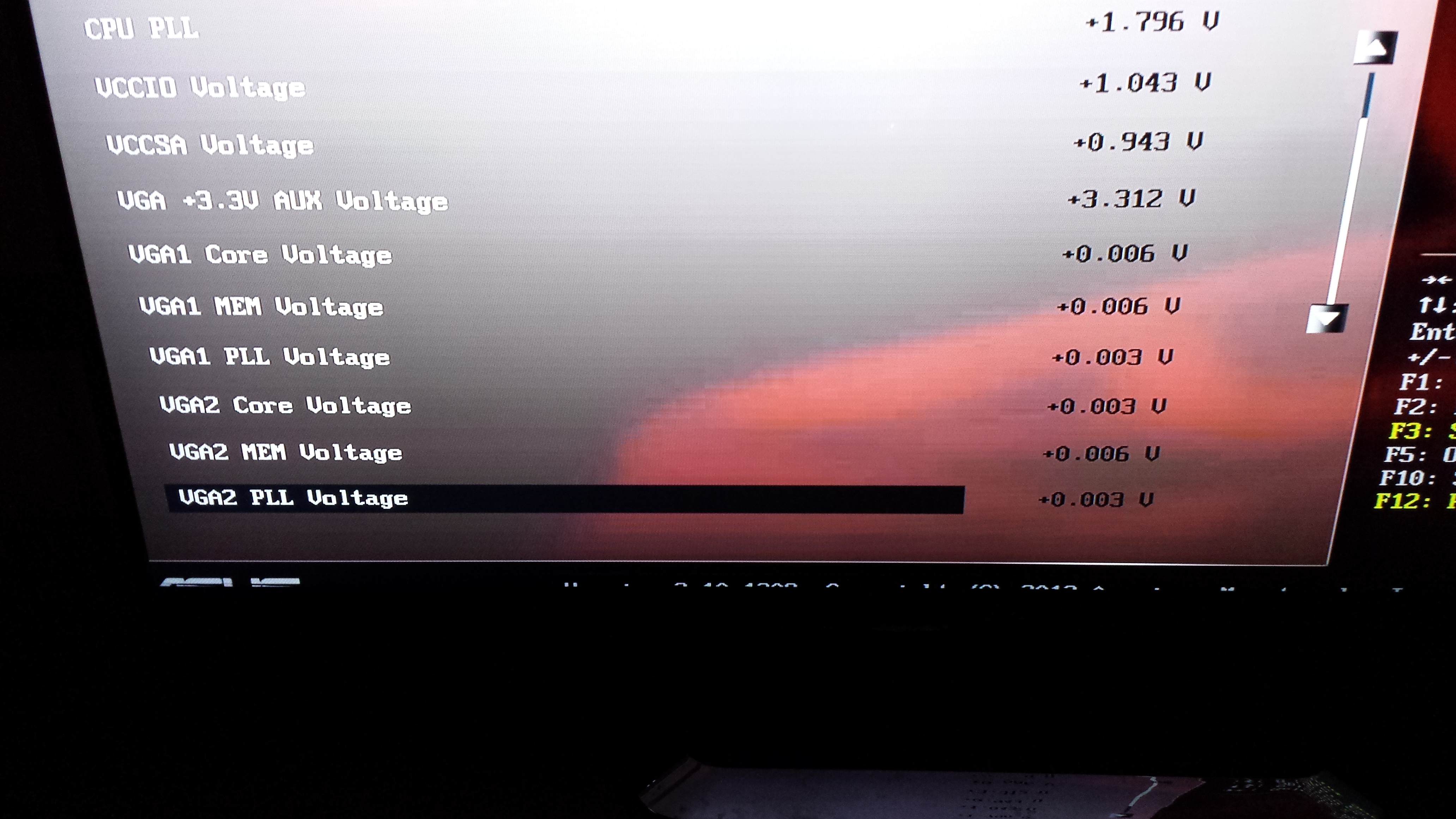

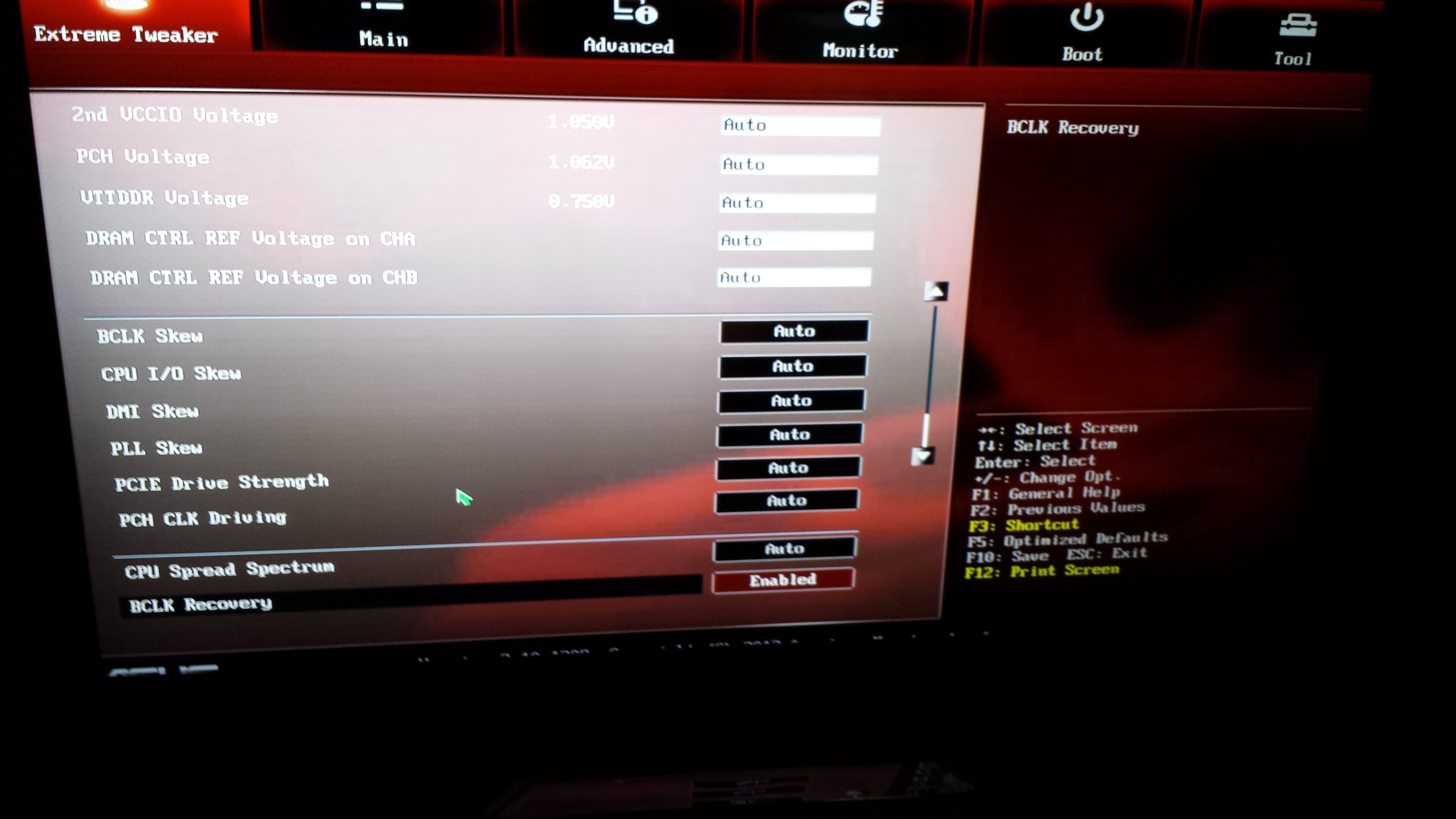

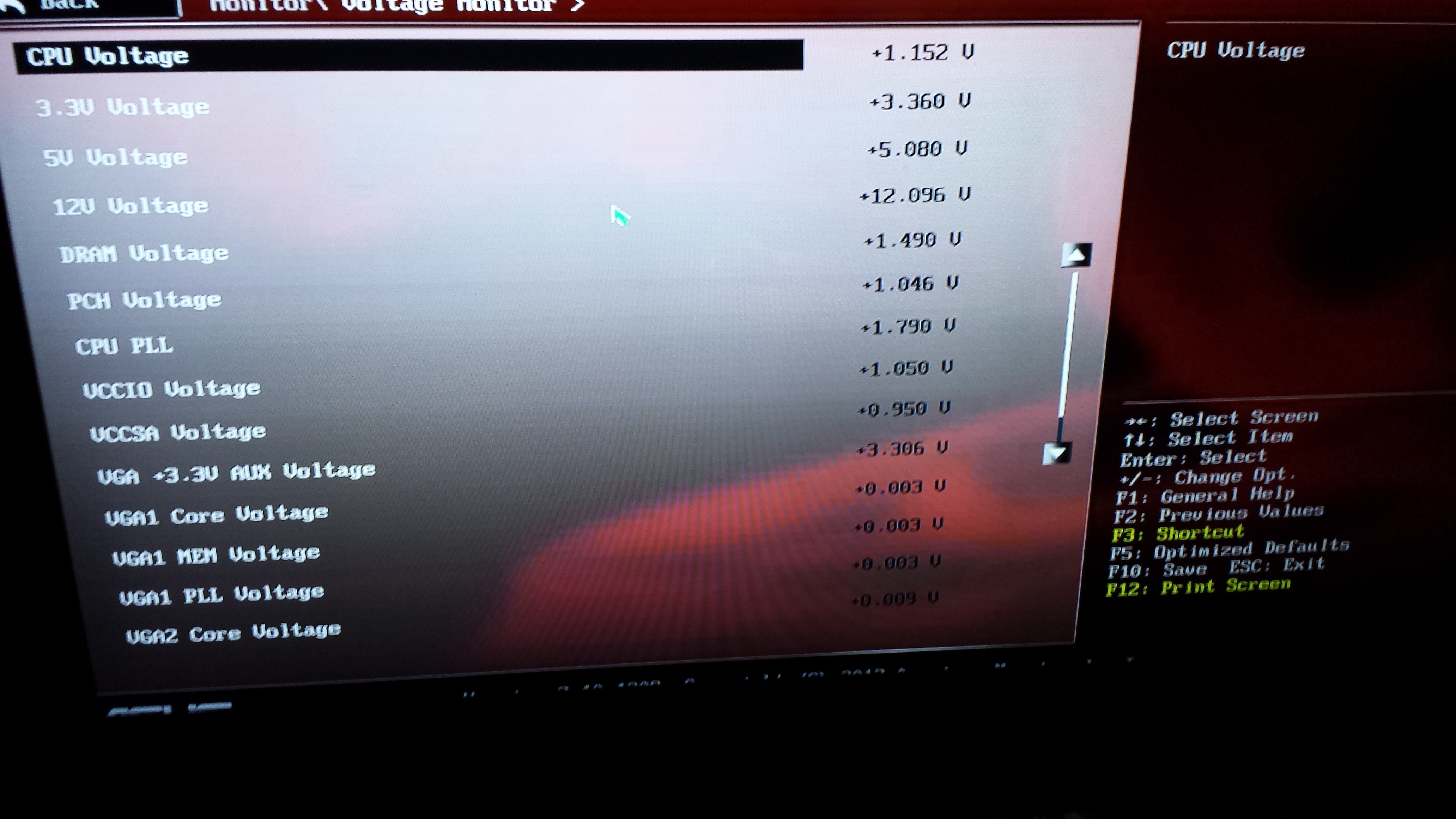

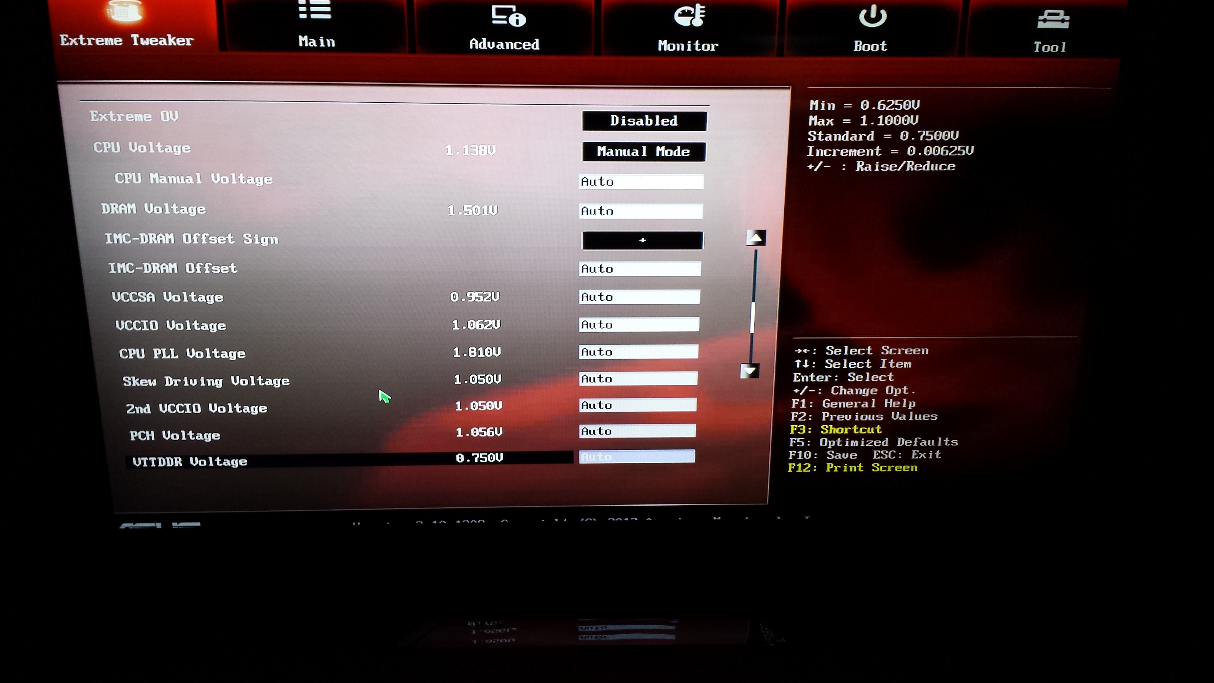

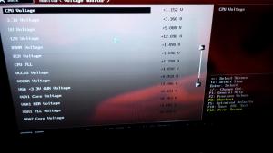

Jeg ser at cpu voltage står på manual mode. Skal ikke den stå på auto? Kan du velge auto på den linjen som heter cpu voltage og nå står på manual mode?
Iallfall ingen vits å ha den på Manual Mode med Manual Value til auto :p

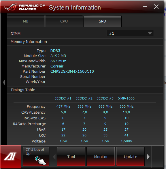

Nøyaktig hvilke brikker er det du har?
http://www.corsair.com/en-us/memory/dominator?testedvoltage=1.65|
Har du forsøkt 1,65V på de?
Har du forsøkt 1,1V på PCH?
Har du lekt rundt litt med manual vcore?
