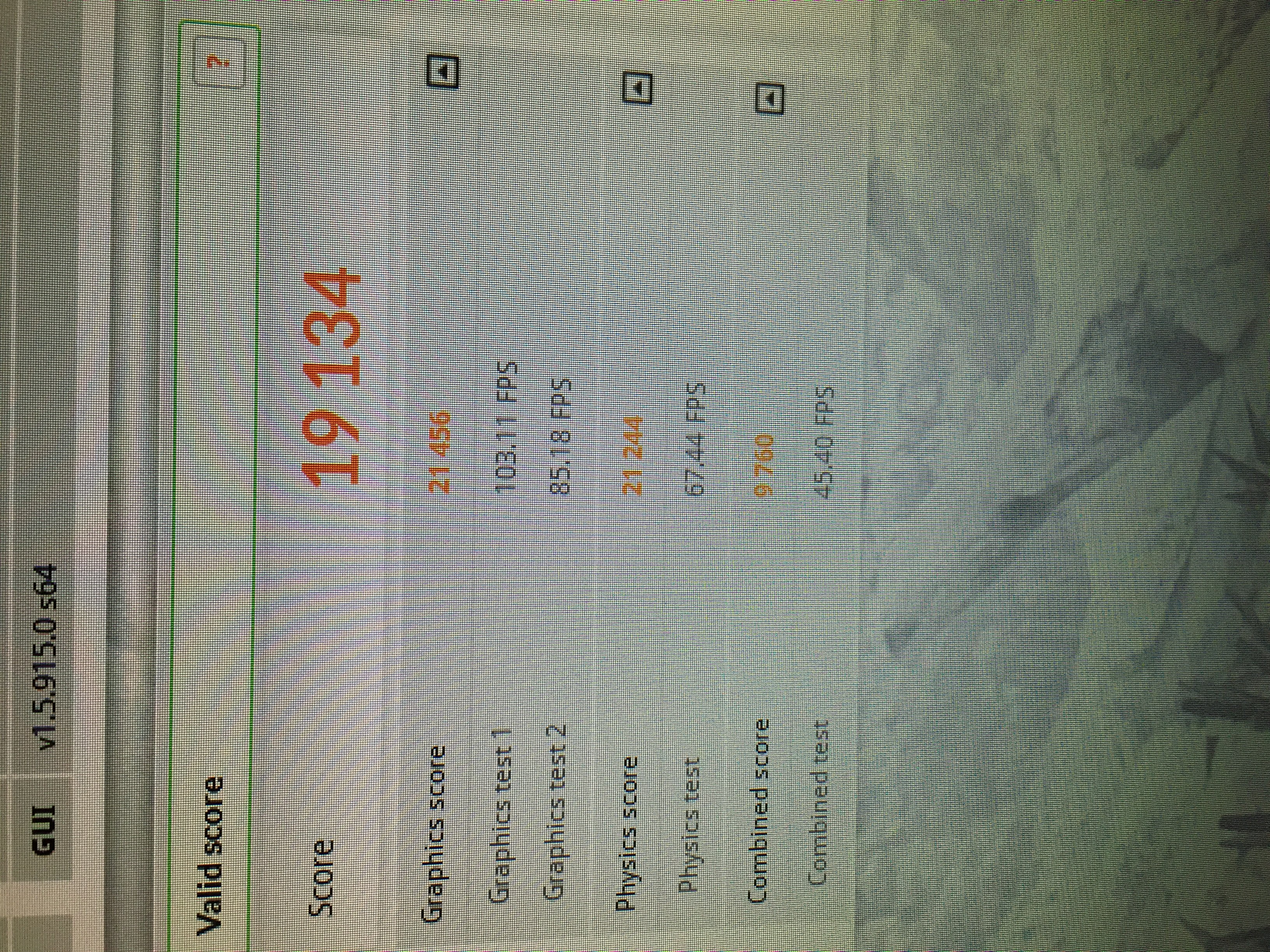

.AN.XVIII.IV:. Skrevet 16. august 2015 Skrevet 16. august 2015 16964 i Firestrike, er det bra resultat? 980 Ti med luftkjøling. Det er et resultat Hva slags overklokk har du på gpu og minne da? Opp mot 1500mhz? 19k er et bra resultat på luft. Nå spiller cpu en ganske stor rolle i firestrike også. Selv overklokk på systemminnet hjelper på fysikktesten. Som vi pleier å si: Keep pushing it ! Har +270 på core clock og stock(?) på minne. I Afterburner viser core clocken rett under 1500 mhz, men i sluttresultatet på 3DMark står det 1270 mhz? Jeg har ikke skjønt det der... Har 3930k overklokka til 4.5

Teodor1979 Skrevet 16. august 2015 Skrevet 16. august 2015 (endret) Jeg har 980Ti på 1507-1517MHz og 5960X på 4,4GHz. Her er min score du kan sammenligne med ANXVIIIIV EDIT: Beklager! Det der slet jeg skikkelig med å få til på mobilen Endret 16. august 2015 av Theodor1979 1

.AN.XVIII.IV:. Skrevet 17. august 2015 Skrevet 17. august 2015 Jeg har 980Ti på 1507-1517MHz og 5960X på 4,4GHz. Her er min score du kan sammenligne med ANXVIIIIV EDIT: Beklager! Det der slet jeg skikkelig med å få til på mobilen Se der ja... Har du kortet på vann eller luft?
Teodor1979 Skrevet 17. august 2015 Skrevet 17. august 2015 Jeg har 980Ti på 1507-1517MHz og 5960X på 4,4GHz. Her er min score du kan sammenligne med ANXVIIIIV EDIT: Beklager! Det der slet jeg skikkelig med å få til på mobilen Se der ja... Har du kortet på vann eller luft? Jeg kjører på luft
