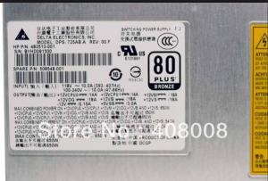

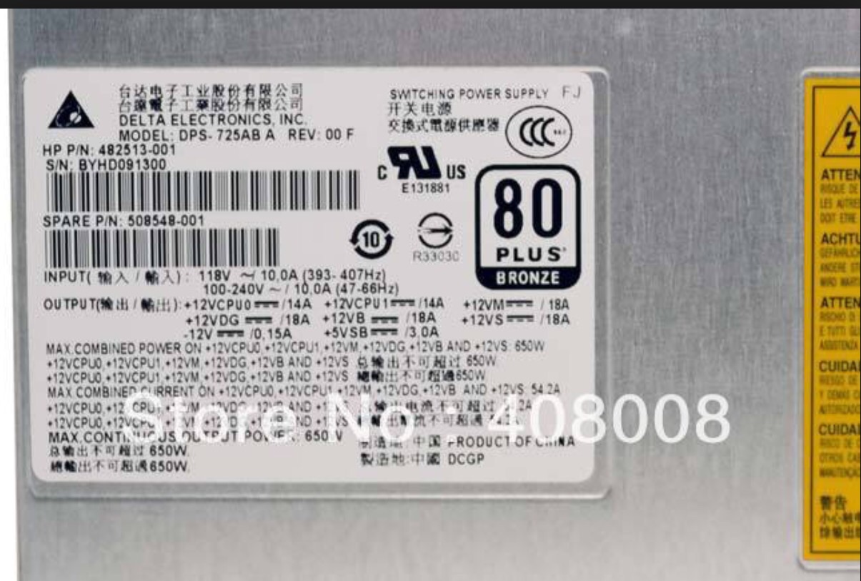

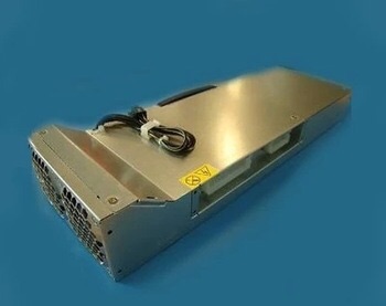

Myst Skrevet 24. juni 2015 Skrevet 24. juni 2015 (endret) Prisjakt er veldig kjekk sånn , ikke bare til grafikk kort.Du kan og sette opp flere kriterier også som f.eks type og antall utganger . Jada, veldig smart. Men så at på hovedkortet står det PCIe dual slot 16x 75W, som i praksis betyr at kortet må ha ekstra strøm. Må vel kjøpe ekstra kabel også (6/8 pins) siden den ikke følger med kortet. Litt kjipt å kjøpe et skjermkort og ikke få det til å funke. Neimen om jeg vet om PSUen/hovedkortet faktisk har noen ledig. Hvis ikke kan jeg jo ikke oppgradere skjermkortet. Jo, er bare èn 6-pins tilgjengelig, samt 3 stk eSATA, og en SATA og Molex hver. Begynner å lure om det faktisk er mulighet for oppgradering her, men det må nok dere ekspertene uttale seg om. Endret 24. juni 2015 av Myst
Syar-2003 Skrevet 24. juni 2015 Skrevet 24. juni 2015 (endret) Men så at på hovedkortet står det PCIe dual slot 16x 75W, som i praksis betyr at kortet må ha ekstra strøm. Må vel kjøpe ekstra kabel også (6/8 pins) siden den ikke følger med kortet. Litt kjipt å kjøpe et skjermkort og ikke få det til å funke. Neimen om jeg vet om PSUen/hovedkortet faktisk har noen ledig. Hvis ikke kan jeg jo ikke oppgradere skjermkortet. Jo, er bare èn 6-pins tilgjengelig, samt 3 stk eSATA, og en SATA og Molex hver. Begynner å lure om det faktisk er mulighet for oppgradering her, men det må nok dere ekspertene uttale seg om. Er det en ferdigkjøpt PC kan det være en utfordring. Og det er mange oppgraderinger annet enn harddisker og minne som ikke er mulig uten å gjøre om på mye annet. Og lønnsomheten forsvinner.Om man har en selvbygger PC i et standardisert atx format har man full kontroll. Endret 24. juni 2015 av syar2003
Myst Skrevet 24. juni 2015 Skrevet 24. juni 2015 Den er en gammel (2011) jobb-pc (HP Z600) som jeg fikk fra jobben en tid tilbake. Har allerede satt inn ekstra cpu/vifte og HDD uten problemer, men tenkte ikke at skjermkortoppgradering skulle være så problematisk. Den er jo egentlig en CAD-maskin, ikke gaming. Virker som eneste mulighet for oppgradering av skjermkort er hvis kortet bare har en 6-pin kontakt. Men har sett på par kort som både har 6-pin og 8-pin. Betyr det at de krever så mye strøm at begge må benyttes eller kan bare en av dem benyttes også? I så fall kan det være en løsning for min del.
Kyrre S. Skrevet 24. juni 2015 Skrevet 24. juni 2015 (endret) Du må bruke begge på skjermkortet. Hvis du har en 8p (6+2) så kan du supplere med en slik http://www.techbay.no/product.html/adapter-4-pins-drev-til-6-pins-pci-express-5-cm?category_id=52 hvis du har et par molex til overs. Litt jalla-løsning, men i nød ... Finnes ulike varianter av disse på forskjellige nettbutikker. Pass på at PSU har nok effekt. Endret 24. juni 2015 av Kyrre S.
Syar-2003 Skrevet 24. juni 2015 Skrevet 24. juni 2015 Den HP Z600 er utstyrt med en strømforsyning på 650w . Leveres jo med ulike varianter av quadro eller firepro så den bør være istand til å drive et gtx970 kort. Men strømforsyningen har noen current limiter (sikringer) på hhv 18A,15A,og 14A Du må kople til pci-e på begge eksternkontaktene til grafikk kortet. Du får benytte en overgang for den siste. Og håpe du ikke tripper psuens interne sikringer på individuelle utganger. En 8pin pcie kontakt tillater 150w og en 6pin pcie 75w. Ja kortene kan om de behøver det trekke flere hundre watt (og det er 12v de bruker primært)
Myst Skrevet 24. juni 2015 Skrevet 24. juni 2015 PSU er spesialdesign for HP med 650W, så har nok effekt. Begynt å se på kort som kun har 6-pins og fant følgende: ASUS 960 STRIX: https://www.komplett.no/asus-geforce-gtx-960-strix-4gb/839629#!tab:extra Gainward 960 Phantom: https://www.komplett.no/gainward-geforce-gtx-960-4gb-phantom/839638#!tab:reviews <---- dette likte jeg best. Ellers kom jeg også over kabelen molex til 8-pin: https://www.komplett.no/sapphire-2x-molex-to-8pin-pci-express/586929 , og hvis det er godkjent løsning, finnes det noen bedre(?) kort som har 6+8-pins, f.eks MSI 970 Gaming. https://www.komplett.no/msi-geforce-gtx-970-gaming-4gb/824861#!tab:extra eller ASUS :https://www.komplett.no/asus-geforce-gtx-970-4gb/833188 (Ganske identiske kort, kun lengden varierer)
