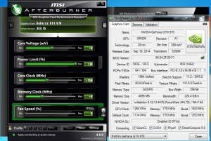

Under kan du se hva jeg bruker som 24/7 setting for mine MSI 970 kort. Kan kjøre høyere, men da må jeg øke volten litt for at de skal være helt stabile.
Boost går enda litt høyere opp enn det står i GPUz. Ca 1430 Mhz når jeg spiller FarCry4, og litt mer når jeg kjører Folding@Home.

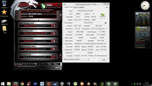

Bruker selv dette som hverdagsklokk.
Prøver jeg å øke Core Clock så får jeg bare artifacts.
