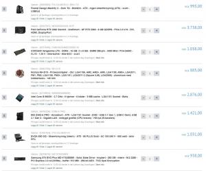

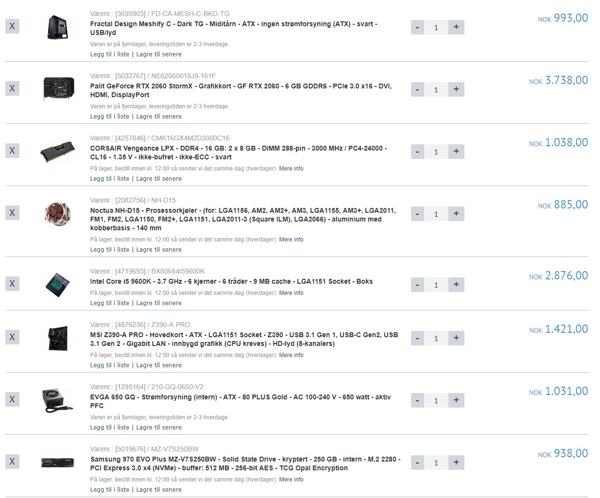

Trazor Skrevet 1. april 2019 Skrevet 1. april 2019 (endret) Har laget meg en Alchemist\Black Refinery hybrid. Til dere med peiling, ser dette greit ut? I all hovedsak er 2080 byttet ut med 2060, og Schyte Mugen byttet ut med Noctua NH-D15 siden denne ikke var tilgjengelig. Har også fjernet 2TB disken. Endret 1. april 2019 av Trazor
L/\R~ Skrevet 1. april 2019 Skrevet 1. april 2019 Har laget meg en Alchemist\Black Refinery hybrid. Til dere med peiling, ser dette greit ut? I all hovedsak er 2080 byttet ut med 2060, og Schyte Mugen byttet ut med Noctua NH-D15 siden denne ikke var tilgjengelig. Har også fjernet 2TB disken. Ser bra ut. Trenger du mer plass en 250gb ville jeg byttet ut ssden med intel 660p 512gb til 850 hos dustin.
MariusJS Skrevet 2. april 2019 Skrevet 2. april 2019 Har laget meg en Alchemist\Black Refinery hybrid. Til dere med peiling, ser dette greit ut? I all hovedsak er 2080 byttet ut med 2060, og Schyte Mugen byttet ut med Noctua NH-D15 siden denne ikke var tilgjengelig. Har også fjernet 2TB disken. D15 blir tight i det kabinettet, men det skal gå!
