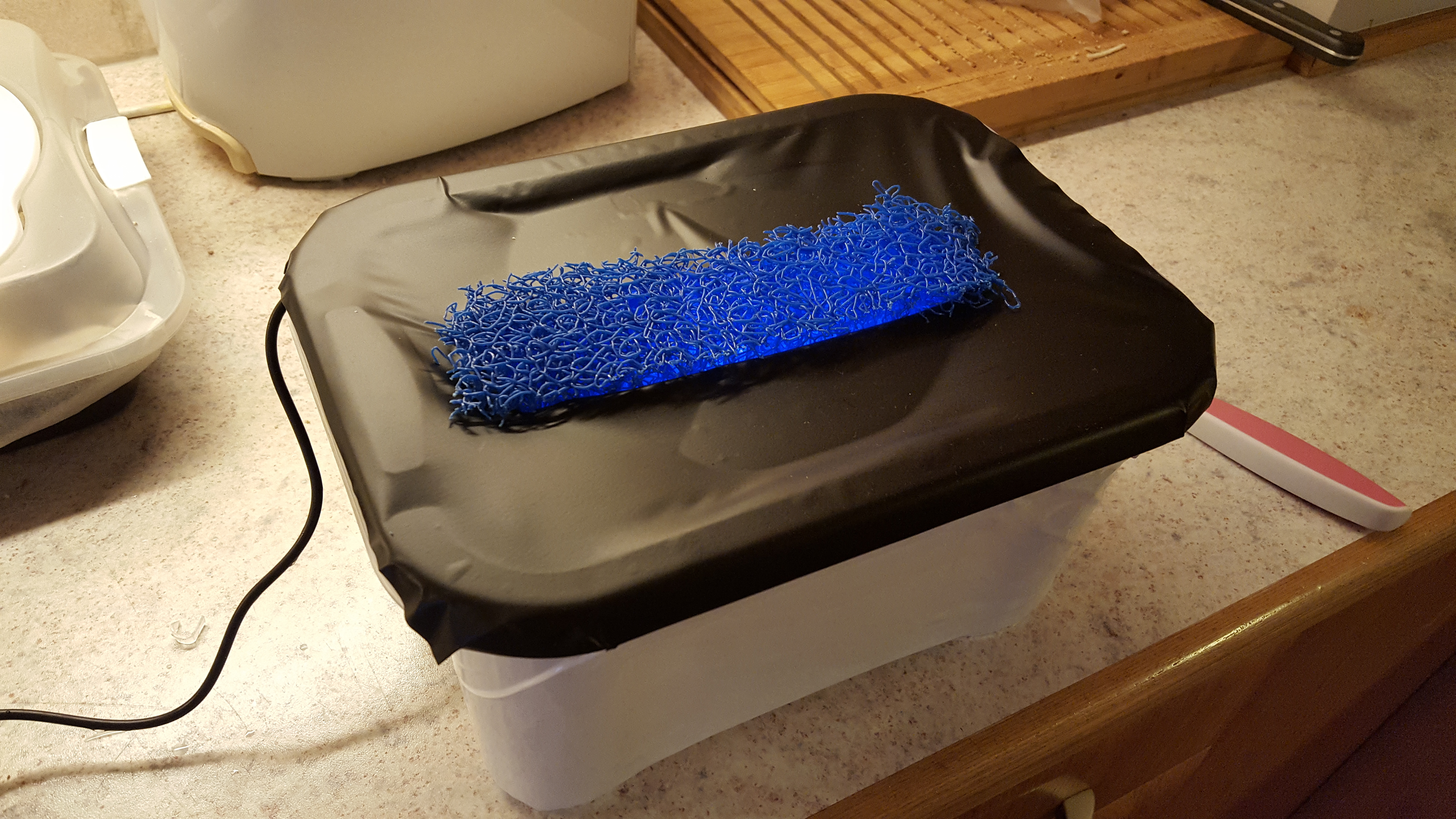

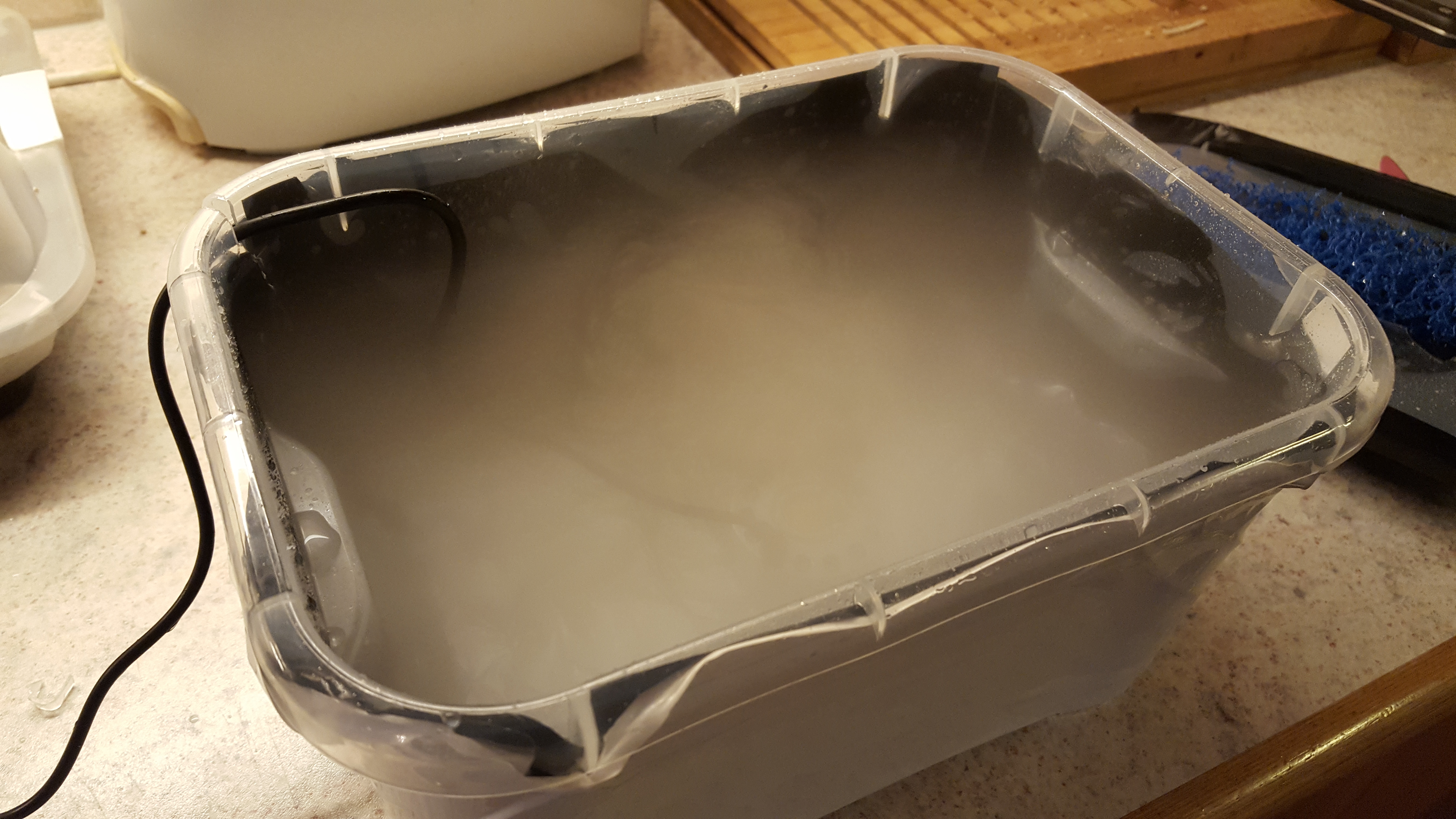

liteglow Skrevet 19. april 2016 Skrevet 19. april 2016 Siden jeg enda ikke har mottatt utstyret enda så måtte jeg improvisere litt. Plantet 4 frø med mini agurk i et filter. Det står i en svart boks, inni den er det en liten fogger som lager mist ca 1 gang pr 2. Time (i ca 15-30min) . Tenkte å plassere et lys over, enten HID eller LED. Dette er bare for skøy, så neste forsøk blir en vannløsning i rør.
liteglow Skrevet 19. april 2016 Skrevet 19. april 2016 (endret) Et bilde til Endret 19. april 2016 av liteglow
Imsvale Skrevet 19. april 2016 Skrevet 19. april 2016 Lurer på om det ble sagt et sted at misting gir vannpartikler som er for små og at du da får masse små hår-røtter og ikke nok større røtter. Kanskje du kan ta bilder av røttene etter hvert så vi får se resultatet av slik tåke?
Khaffner Skrevet 19. april 2016 Forfatter Skrevet 19. april 2016 (endret) Akkurat dette med fogponic tok jeg opp med en av NMBU's pensjonerte plantefysiologer(som drev med hydroponics allerede på 80-tallet). Vannpartiklene i tåken er omtrent 1000x større enn porene i planterøtter (mikrometer vs nanometer), så det er ingen spesiell fordel med tåke. Man kan oppnå like bra vanning med f.eks sprinkler Endret 19. april 2016 av Khaffner
liteglow Skrevet 19. april 2016 Skrevet 19. april 2016 Ja jeg har skjønt at sprinkling sikkert er best/enklest og billigst. Men siden jeg hadde denne lille mistmakeren liggende tenkte jeg å prøve litt mens jeg venter på vannpumpe og andre deler. Tar ikke dette forsøket så veldig seriøst tanken var å få litt innsyn i hva som skjer under forskjellige omstendigheter
U1ven Skrevet 19. april 2016 Skrevet 19. april 2016 Ganske kult. Kan anbefale aluminiumsteip fra biltema/Clas eller lignende som cover. Da er det enklere å få det helt luft- og lystett, samtidig reflekterer lyset opp mot plantene igjen. Koster ikke mer enn 50-60 kroner for en stor rull.

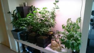

U1ven Skrevet 27. april 2016 Skrevet 27. april 2016 Følger opp med en oppdatering på plantelysene fra Hydrohagen. Album på 11 bilder som viser vekst og lysmålinger. 1

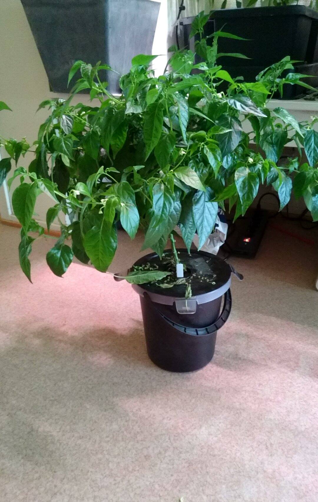

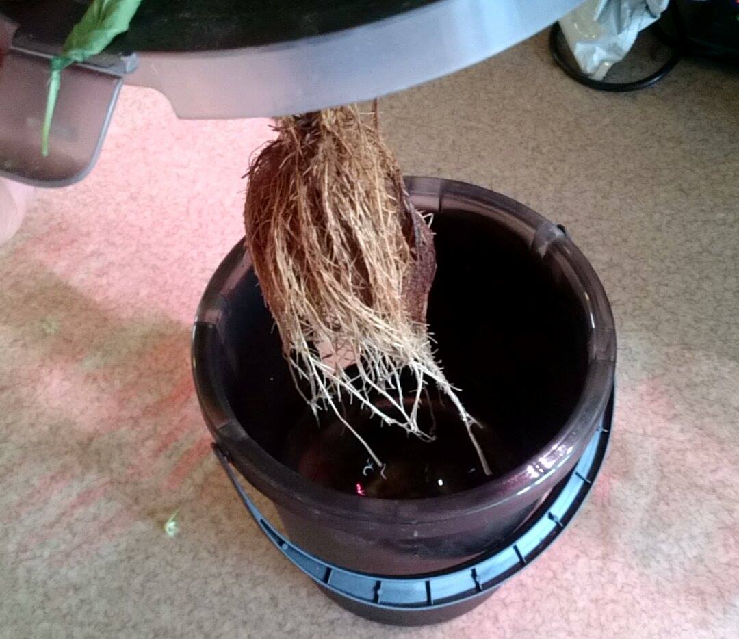

U1ven Skrevet 3. mai 2016 Skrevet 3. mai 2016 (endret) Noen som har eller har hatt ett lignende system? DWC uten luftsteiner Endret 3. mai 2016 av U1ven 1
Imsvale Skrevet 3. mai 2016 Skrevet 3. mai 2016 Noen som har eller har hatt ett lignende system? DWC uten luftsteiner Har ikke erfaring, men nå ble jeg nysgjerrig og googlet litt selv. Dette er også kjent som Kratky-metoden, etter Bernard A. Kratky ved University of Hawaii. For interesserte (bildet er fra den første artikkelen): A Suspended Net-Pot, Non-Circulating Hydroponic Method for Commercial Production of Leafy, Romaine, and Semi-Head Lettuce (Kratky, 2010) Three non-circulating hydroponic methods for growing lettuce (Kratky, 2009) Ikke egnet for alle typer planter, men skal visstnok fungere bra for salater og andre planter der man er ute etter bladene.
valentino Skrevet 3. mai 2016 Skrevet 3. mai 2016 Noen som har eller har hatt ett lignende system? DWC uten luftsteiner Jeg har DWC uten luftsteiner på de fleste av mine chili og jordbær. Det fungerer ganske greit. Opplever en del råte på røttene, men jeg opplever ikke det som en stor begrensning i forhold til veksten på planten. Det vokser nye friske røtter ut hele tiden og de døde er bare å klippe bort. Har også noen planter i autopot selvvanningssystem med ulike vekstmedium. Noen av plantene mine har tatt helt av her, og noen har det litt tyngre.
Imsvale Skrevet 3. mai 2016 Skrevet 3. mai 2016 Jeg har DWC uten luftsteiner på de fleste av mine chili og jordbær. Det fungerer ganske greit. Opplever en del råte på røttene, men jeg opplever ikke det som en stor begrensning i forhold til veksten på planten. Det vokser nye friske røtter ut hele tiden og de døde er bare å klippe bort. Bruker du metoden over, eller har du høyere vannstand? 1
valentino Skrevet 3. mai 2016 Skrevet 3. mai 2016 Har varierende vannstand. Jeg lar plantene stå i fred til de har drukket mesteparten av vannet før jeg etterfyller. Tidligere har jeg nok hatt litt i overkant høy vannstand på noen planer, noe som har ført til ekstra råte. Nå satser jeg på å la plantene stå med vannstand fra halvfull til nesten tom. Foreløpige observasjoner tyder på at det er gunstigere men jeg tar gjerne imot tips om noen har erfaringer å dele.
