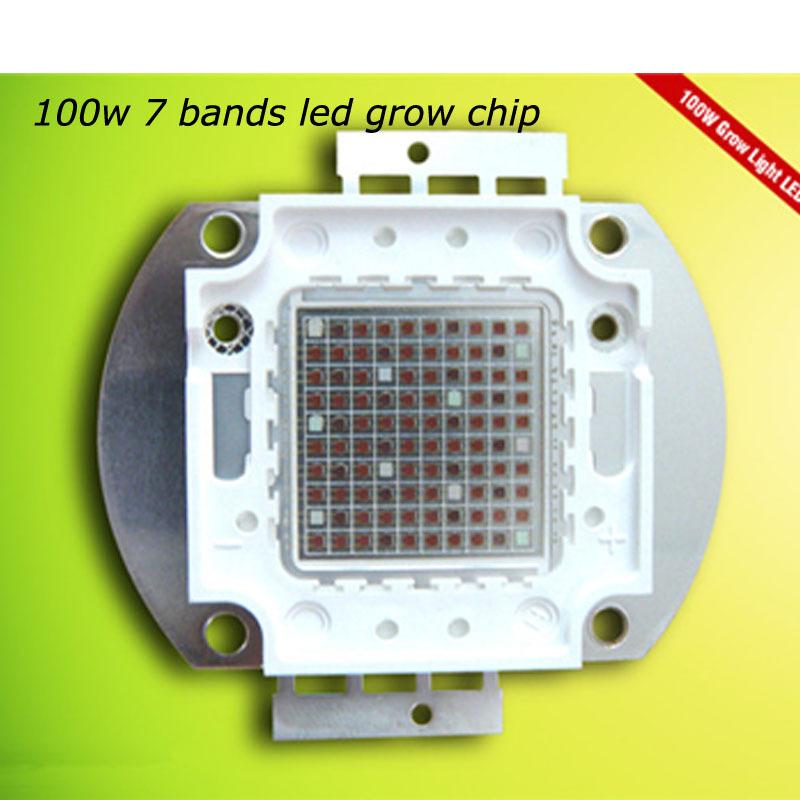

Mr. A:
Det virker som om at den LED-platen har tre forskjellige LED-typer spredt utover. Lager den tre forskjellige farger (bølgelengder) også da?
Varierer litt fra LED til LED. I dette tilfellet ser det ut som 4 forskjellige bølgelengder.
Fant denne med 7 forskjellige bølgelengder. 730nm, 660nm, 630nm, 590nm, 460nm, 430nm, og 380nm.
Med tilhørende video
Fant også denne med 10stk 10watt leds.
Endret av Mr. A
