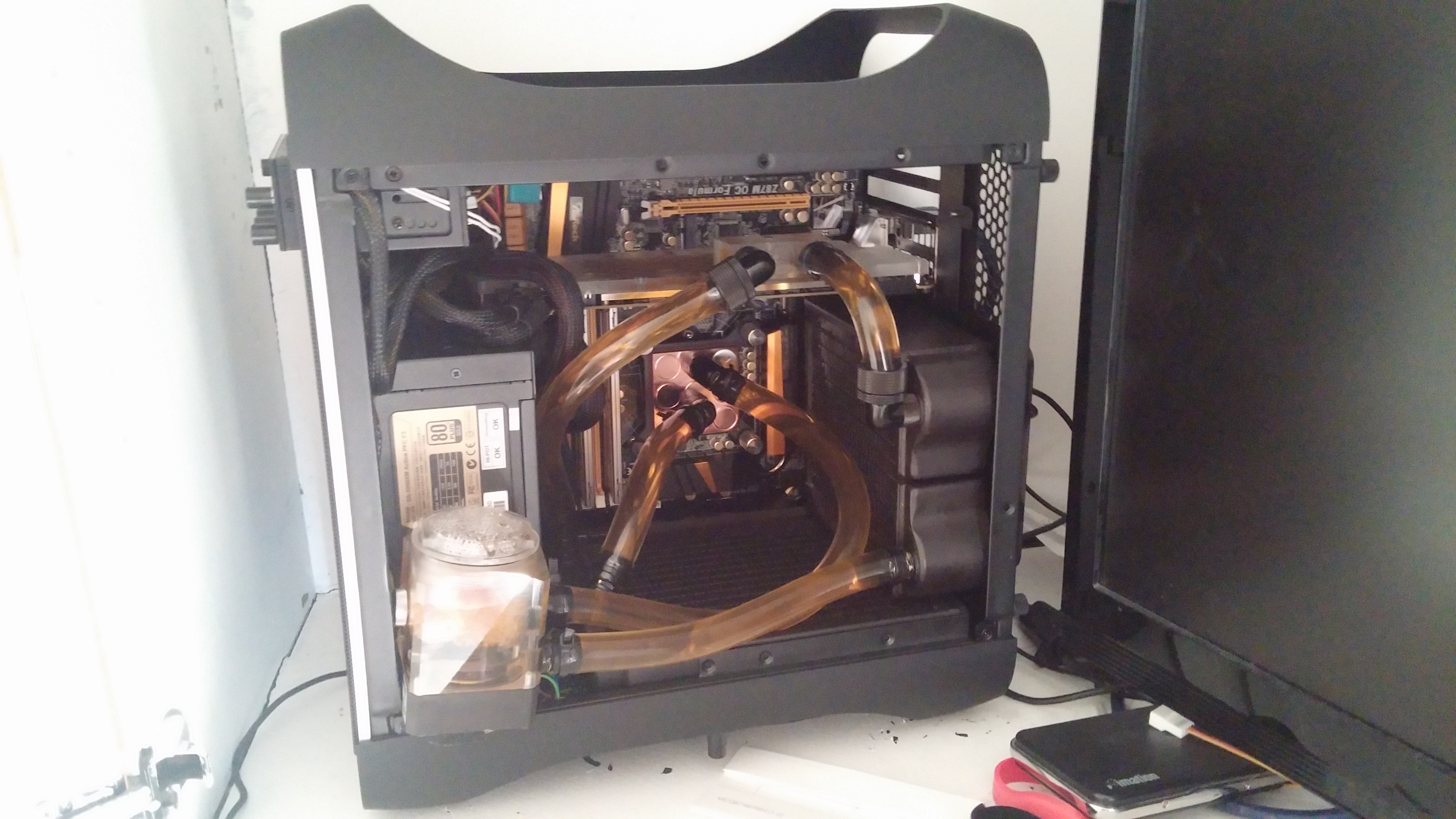

Hei folkens. Jeg har en ny seasonic x-1050. Jeg kjøpte den for å kunne kjøre sli 780 etterhvert. Det var psu'en som virket mest stillegående av de jeg hadde lest om på denne tråden. Men den er faktisk den mest støyende delen i pc'en min med alle vifter på fullt. Er sikker på at den støyer mer enn min 6 år gamle corsair tx650.
Finnes det egentlig psu'er over 1000w som er mer stillegående ? Merket det ble litt verre i kveld etter at jeg slengte inn 2400mhz brikker og klokket cpu opp ett hakk til.
Vil du ha stille oppsett med et slikt oppsett med overklokk på 2x780, så er det 2x psu som er tingen. Trodde du at ved opp mot 100% load på psu, så skulle det være stille?
Jeg vet 2 psu' er er det ideelle nizzen. Det blir min neste build ;) men i prodigyen min får jeg ikke plass to psu'er. Den når neppe 60 % load med mine instillinger og støyer allikevel mer enn tx650. Noe jeg må si var litt uventet.

Den har stått i hybrid mode hele tiden. Lover du at det blir mer stille med en 1500w psu ? ;) så kan jeg sende den tilbake. Seasonic X1250 skal ikke være mer stille ved samme watt ifølge tester.
Men ! Pumpa står helt inntil psu'en og blir steikje varm. Og det er klart det hjelper neppe at minikabinettet står i hjørnet i et skap ?

Jeg har altså bare ETT 780 i maskinen foreløpig. 4770K på 4.5 maks 200w. Ett 780 klokket høyere enn mitt maks 350w. Endret av oivindwold

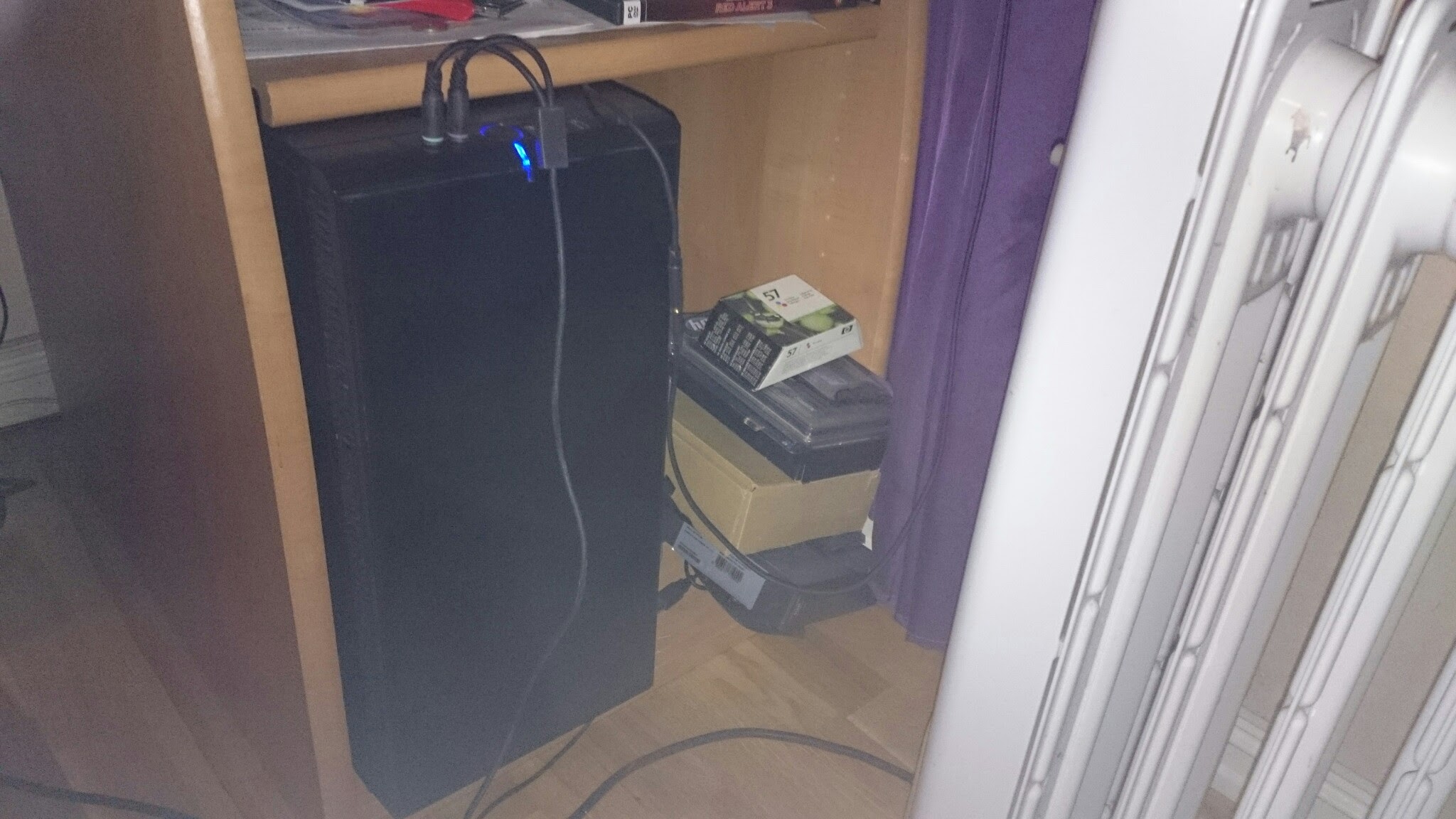

Inne i et skap.?
Og dette kabinettet ?
Blir for varmt ambient temperatur da. Hjelper ikke med 50% last på PSU da.

Test tempen etter en times tid med spillinh. Både på lufta som går ut av PSU og lufta i kabinettet.
Høres i utgangspunktet ut som ekstrem tortur av maskinvaren.
En PSU er meget sårbar for varme og vil gjøre det den trenger for å redde skinnet sitt.
Er det mer enn 35-grader i kabinettet så snakker vi meget dårlig sirkulasjon. Er det over 45-grader så er det ren torturtest og i nærheten av hva maks temperatur PSUen er beregnet for. Her er det nok ingen tvil om at du burde gjøre steg for forbedring.
Er det over 50-55grader så ville jeg ikke brukt maskinen mer før utbedringer er utført.
Når du har den i et skap så har du lagt opp luftekanaler eller tilsvarende slik at kald luft slipper ut, og ikke blir sugd inn igjen. Samt at det er mulig å suge litervis med kald luft fra utsiden?

Den står i et åpent skap da. Med åpen sidedør. Jeg har bra temps på cpu og gpu. Men de er jo vannkjølte. Jeg kan teipe på en varmesensor på luftuttaket på psu og teste en time kanskje ?
Det du kan prøve på er å ta pcen ut i rommet ditt, senke rom tempen ned til en 20 grader og så teste pcen :)

Jeg kan ta den ut i rommet. Flytte den glovarme pumpa som står inntil psu og teste. Senke romtemp til 20 er neppe så populært hos kona. Her kjører vi 25+ hele dagen ;)

Ja, prøv hvertfall. Er nok en av grunnene til at PSUen blir varm og vifta spinner fort.
Hjelper ikke det så kan det jo godt være at du har fått en kjekke mandags PSU :/
