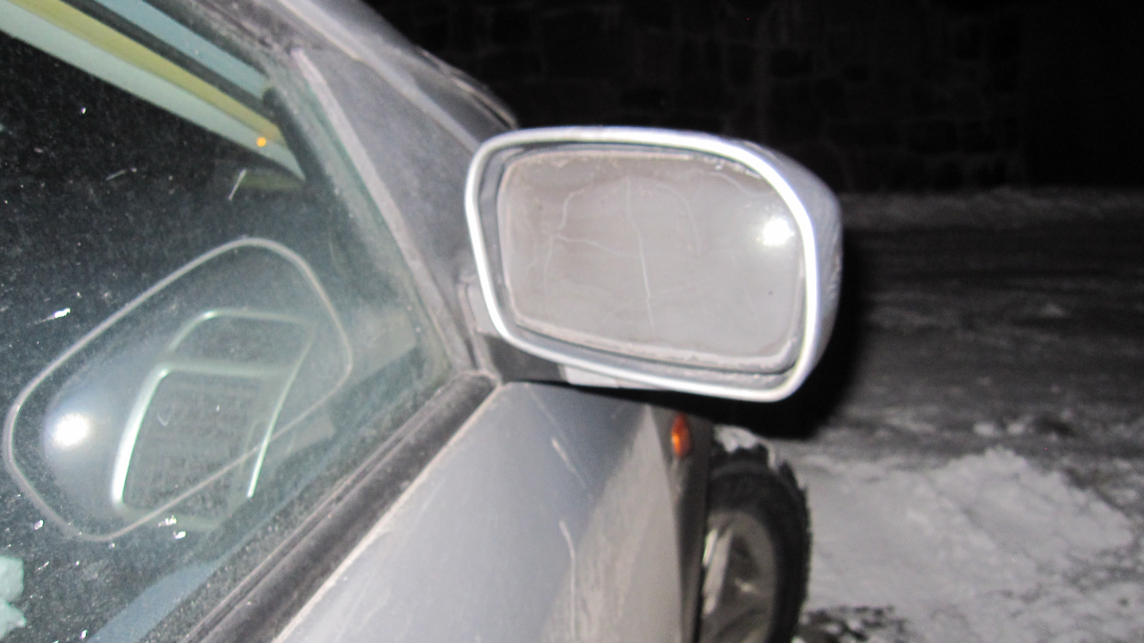

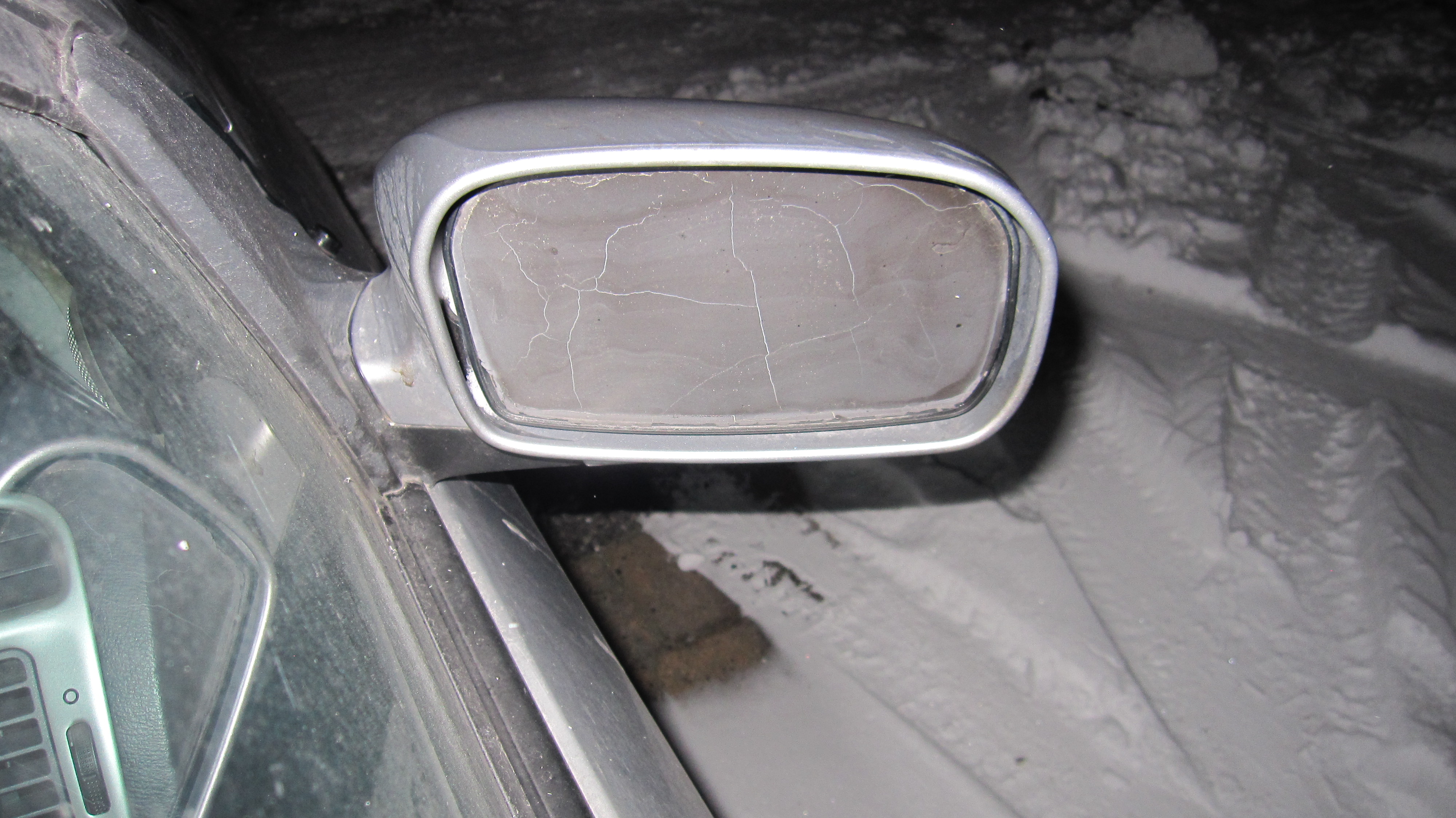

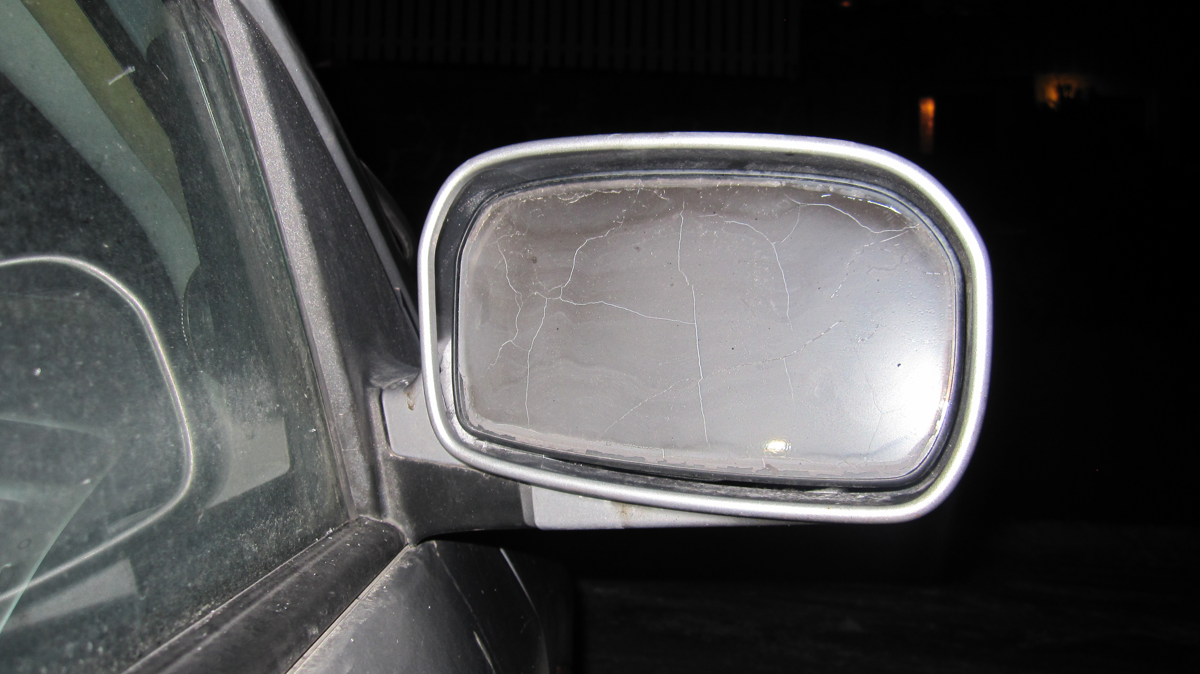

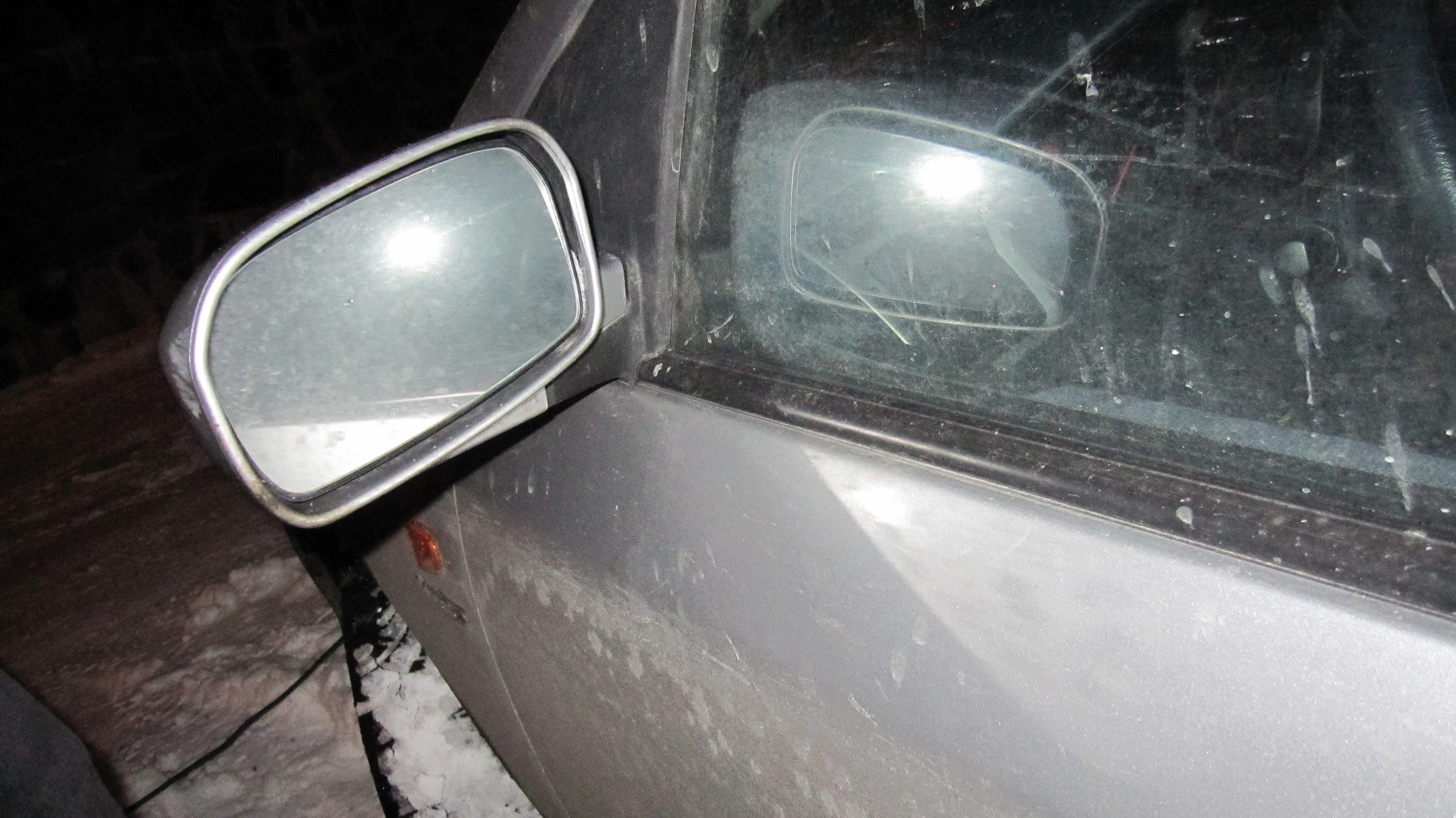

*F* Skrevet 14. januar 2014 Forfatter Skrevet 14. januar 2014 Godt poeng. PS: mener du at det er sannsynlig at selve varmen ligger i selve speilglassen? Tok noen bilder: Venstreside hvor speilet er ok:

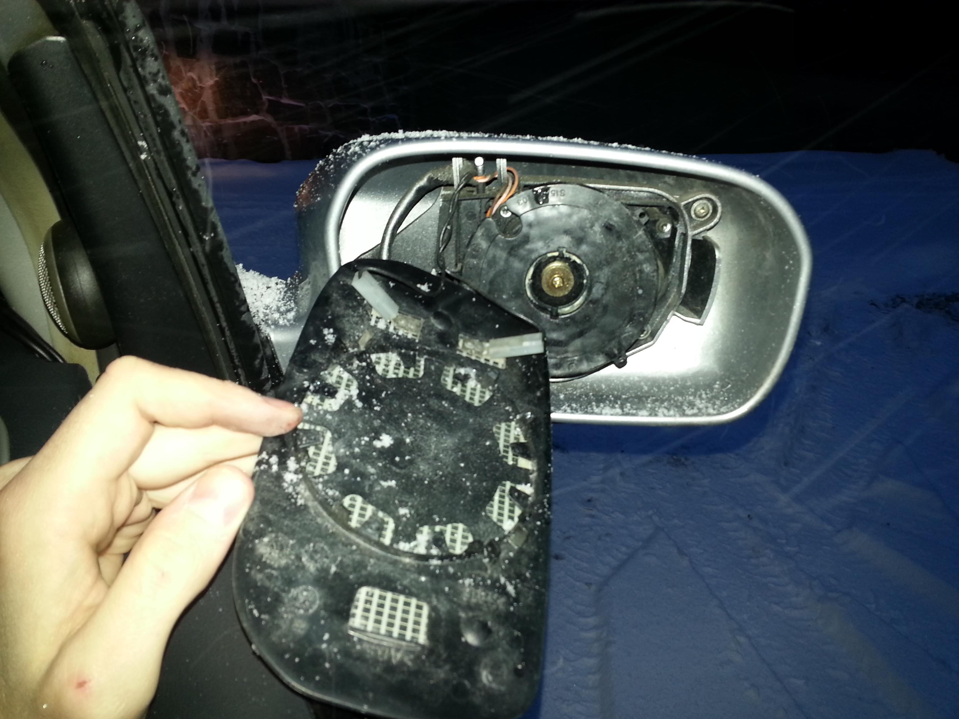

*F* Skrevet 15. januar 2014 Forfatter Skrevet 15. januar 2014 skal sjekke det ut prøvde ta av platen i dag, det var overaskende enkelt.
Leo_ Skrevet 15. januar 2014 Skrevet 15. januar 2014 PS: mener du at det er sannsynlig at selve varmen ligger i selve speilglassen? Ja, varmeelementet er en folie med varmetråder i som er klistret fast på baksiden av speilglasset. Du trenger ikke tenke på pluss og minus ved tilkobling, polariteten er likegyldig her.
