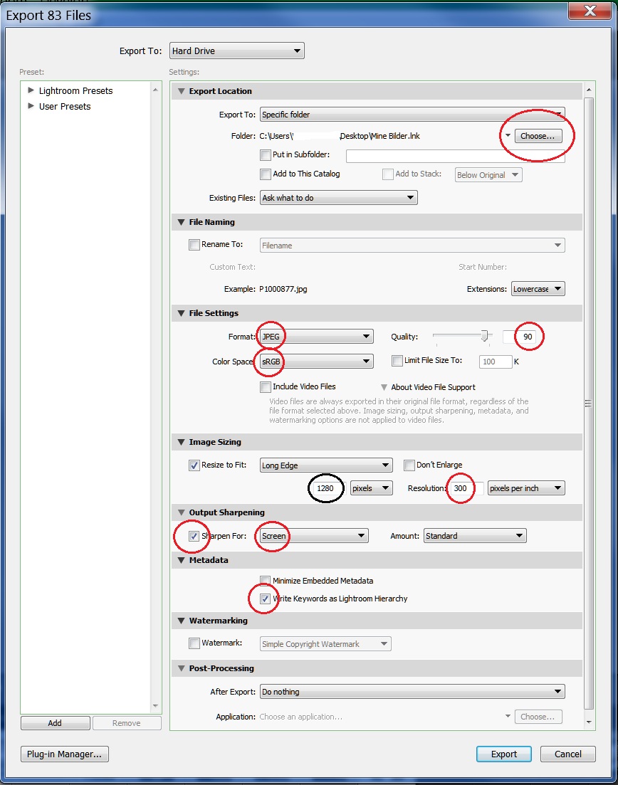

Nautica Skrevet 30. desember 2013 Skrevet 30. desember 2013 (endret) Her er mine innstillinger når jeg eksporterer bildene fra LR. Endret 30. desember 2013 av Nautica
sdhweb Skrevet 30. desember 2013 Skrevet 30. desember 2013 Jeg driver også og lærer meg LR for tiden og har stusset over at når man skal eksportere bilder fra LR så resizer man i samme slengen. Jeg har alltid lært at det siste man gjør er oppskarping, og hvis man behandler et bilde i LR er jo oppskarping en naturlig del av workflowen. Når man eksporterer resizer man og da blir jo bildet resizet ETTER oppskarping. Vil dette påvirke det endelige resultatet negativt? Jeg ser også at selve eksporten har mulighet for oppskarping, men uten at man kan kontrollere dette i særlig grad. Blir det dobbelt opp hvis man også har skarpet i LR før eksport? Synes dette er litt forvirrende foreløpig men jeg skal lese mer om dette.
Nautica Skrevet 30. desember 2013 Skrevet 30. desember 2013 Synes dette er litt forvirrende foreløpig men jeg skal lese mer om dette. Geir Brekke har en fin artikkel om oppskarping i foto.no 1
Trondster Skrevet 30. desember 2013 Skrevet 30. desember 2013 Jeg driver også og lærer meg LR for tiden og har stusset over at når man skal eksportere bilder fra LR så resizer man i samme slengen. Jeg har alltid lært at det siste man gjør er oppskarping, og hvis man behandler et bilde i LR er jo oppskarping en naturlig del av workflowen. Når man eksporterer resizer man og da blir jo bildet resizet ETTER oppskarping. Vil dette påvirke det endelige resultatet negativt? Jeg ser også at selve eksporten har mulighet for oppskarping, men uten at man kan kontrollere dette i særlig grad. Blir det dobbelt opp hvis man også har skarpet i LR før eksport? Synes dette er litt forvirrende foreløpig men jeg skal lese mer om dette. Mener "output sharpening" i LR er etter skalering. 1
se# Skrevet 30. desember 2013 Skrevet 30. desember 2013 Mener "output sharpening" i LR er etter skalering. Stemmer, det er jo hele poenget med å gjøre det som en del av eksporten. Man får en oppskarping tilpasset endelig størrelse på bildet og output medium. Man kan også velge mellom tre nivåer av oppskarping. Dette er ikke like finkornet kontroll som manuell oppskarping i Photoshop (eller LR), men en enkel måte å få en oppskarping tilpasset størrelse. Hvis man vil går det selvsagt an å eksportere til korrekt størrelse i TIF uten oppskarping, ta det inn i LR igjen og oppskarpe der før eksport til Jpg. Antar en virtuell kopi som resizes til outputstørrelse vil gjøre samme nytte (og være mer effektivt), men har ikke testet det.
