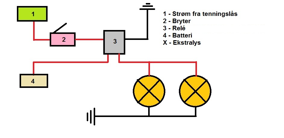

Det er da ikke så vanskelig å koble opp ekstralys så lenge du har verktøy og det du trenger.
Er bare å få noen til å tegne opp et koblingskjema og følge dette.
Det er vel ikke det, har bare aldri rota med slikt ledningsnett før. Litt usikker på hvor jeg skal legge ledninger, hvor det er best å feste releet (?) og hvordan jeg i huleste kommer gjennom torpedoveggen :p
Endret av Hotel Papa
Behov og behov, hadde nå vært greit om jeg kunne skru dem av hvis man skulle kjøre under kjipe forhold, hvor lyset er for kraftig. Det er to stk Bosch Navigator, så det lyser nå bra nok :p
'02 Passat.. Driver å leser litt på vw-audi forumet nå, virker som at det er flere måter å få en ledning inn gjennom torpedoveggen.. Får titte litt rundt i motorrommet, bare å skrike ut hvis noen har et kjempe bra forslag. ^^

Området der der hvor batteriet ligger, som er adskilt med en plate fra resten av motorrommet. Er det å regnes som et tørt sted hvor jeg kan montere releet?

Om du ikke har pønsket det ut selv, så ville jeg koblet det slik, for å få best resultat:
- Du henter strøm fra tenningslås, dette betyr at du ikke kan glemme lysene på når du forlater bilen. Men også at du må ha på tenningen for å få brukt dem. Jeg har tåkelysene min eslik, så slipper jeg å tenke på å skru dem av og på. Bare lar byrteren så på og de slår seg automatisk på når jeg starter.
- Du må bruke et rele som er normaly open, dvs ikke leder strøm før du gir det styrestrøm. Jeg tror biltema kaller dem for "lukket".
- Du burde også legge en sikring mellom releet og batteriet dersom det er et langt strekk. Det er vanligvis sikring i releet uansett, men dersom du har lang vei fra batteri til rele er det greit å være på den sikre siden.
Om du bruker et slikt biltema rele så skal det kobles slik:
85 - Styrestrøm fra bryter
86 - Jord (karosseri metal)
87 - Ekstralys
30 - Batteri
