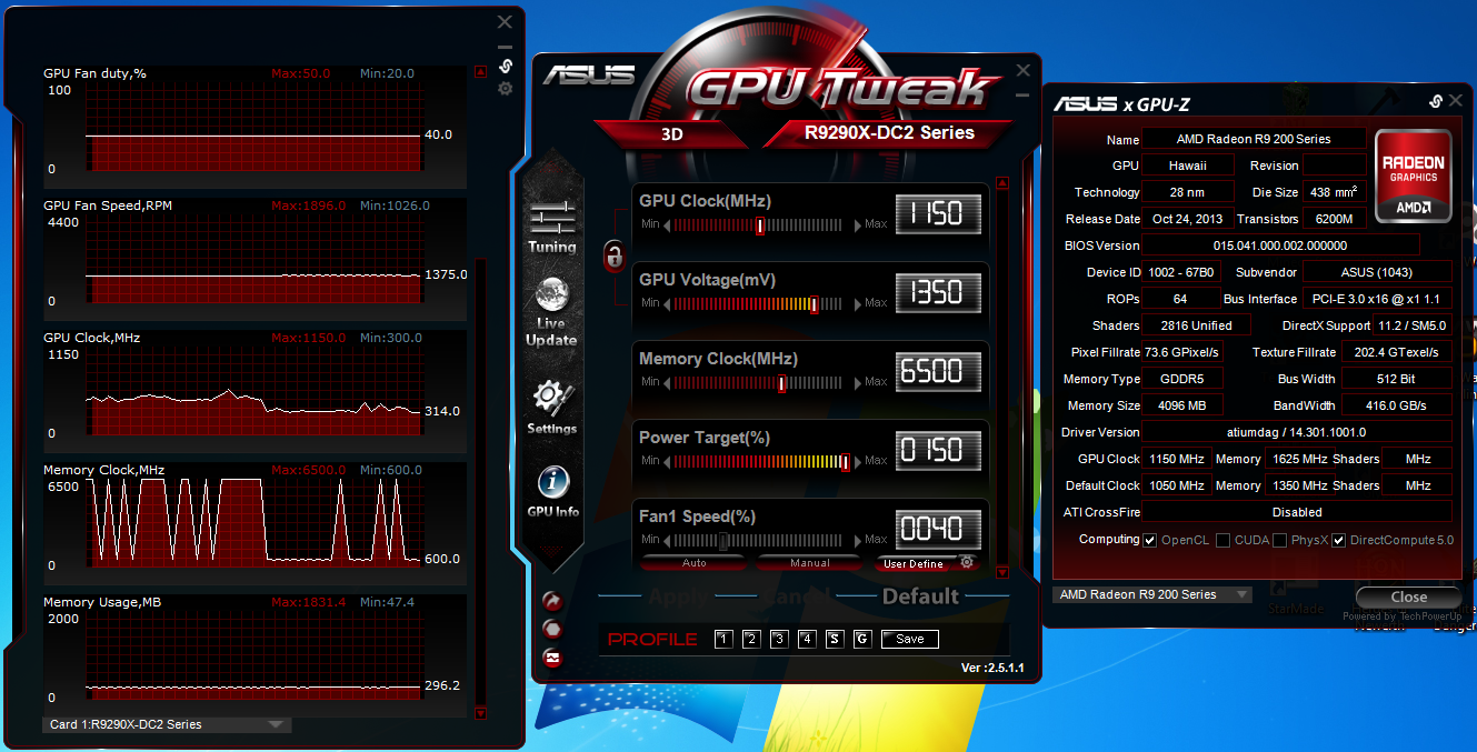

GPU har stått på 1100 stort sett hele tiden og da jeg begynte å kjørte FS extreme la jeg merke til noe skjermblinking og litt artifacts, hovedsaklig i den andre grafikktesten. Trodde først det var minnet siden det er det jeg har justert mest i det siste, men etter mye testing uten resultat så kom jeg altså frem til at skjermkortet ikke var så veldig villig til GPU på 1100mhz uten å øke volten...
Så nå:
Fire Strike Extreme gjennomført med 150% powertarget og litt økt Volt, uten tegn til kræsj eller grafikkfeil.
1110/1475(5900), 1275mV
1150/1500(6000), 1350mV Ser ut som minnet vil være med lengre nå etter at volten ble økt. på 1250mV endte 1500(6000) med svart skjerm of doom.
Endret av PantZman
Ikke for å spamme tråden, men opplever noe rart nå.
Siste resultatet over var 5248 poeng med 1150/1500(6000), 1350mV
Siden det har jeg prøvd å øke minnet gradvis opp til 1625(6500), men det rare var at etter 1500(6000) så falt poengsummen med et par hundre poeng, og det er ikke før nå på 6500mhz jeg har klart å matche den poengsummen som jeg hadde på 6000mhz...
Jeg økte fra 6000 -> 6100 -> 6300 -> 6400 -> 6500 og det var ikke før sistnevnte jeg fikk en poengsum som var høyere enn førstnevnte. Hva kan dette ha seg?
Her er siste resultatet (for i dag), 1150/1625(6500), 1350mV som endte i 5278 poeng. Hele 30 poeng mer... :hrm:
Er 1500(6000) en slags magisk grense hva angår ytelse? :hmm:
Hva gjør jeg galt?
Edit: Ser ut som forskjellen i vanlig Fire Strike også var veldig liten.
9665 vs 9712 poeng
Endret av PantZman
Her er siste resultatet (for i dag), 1150/1625(6500), 1350mV som endte i 5270 poeng. Hele 22 poeng mer... :hrm:
Hva gjør jeg galt?

Jeg testet først 2x290 på luft, deretter på vann. Fikk høyere score med lavere frekvens med vannkjøling. Det ble nok for varmt i hytta selv om 290 triX bare var 70 grader under load. Vannblokkene kjøler VRM, ram og gpu mye bedre, så det er nok det som gjør det. Kanskje ECC rammen kicker inn hvis du overklokker for høyt, dermed får du lavere score.
Ja det er ECC minnet som får regnefeil, dermed blir scoren lavere. Kanskje det må regnes ekstra mye med regnefeil :p
Endret av Nizzen
Takk for oppklaringen.
Mener jeg har lest noe om at DirectCU2 kjøleren sliter litt med kjøling av minnet, siden den egentlig er designet for Nvidia 780 eller noe i den dur.
Like greit å holde seg under 1500(6000) med andre ord. Tviler på jeg gidder å invistere i vannkjøling, om det ikke finnes noe ferdig-løsning system som det gjør til CPU kjølere.
1110/1475(5900) så ut til å klare seg med bare 1275mV og ytelsen var ikke så langt unna 1150/1500(6000), 1350mV. 5103 vs 5248 poeng.
Får eksperimentere mer i morgen.
Endret av PantZman
