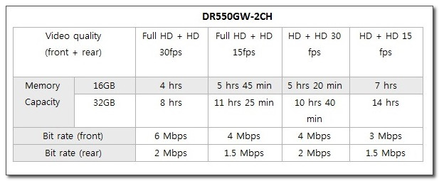

Morgens Skrevet 28. juni 2014 Skrevet 28. juni 2014 @Merko. + @KarpeSkrotum, takk for tips hittil. Dere og andre BlackVue brukere: Nå har jeg fått montert BlackVue DR550 (http://www.blackvue.co.uk/index.php/online-shop/blackvue-products/new-blackvue-dr550gw-hd-with-wi-fi-14-detail ) i bilen, hadde med en kompis som strakk kablene og det hele ble meget pent. Av specs. ser jeg: Front Camera Full HD (1920x1080) @30fps Rear Camera HD (1280x720) @30fps Image Quality, High, Normal, Low Frame Rate, 30, 25, 20, 15, 10 frames per second Record file units settable in minutes, 10, 5, 3, 2, 1 Event/Parking units settable in minutes, 3, 2, 1 I den forbindelse lurer jeg på noe: 1. Hvor langt opptak lagres? Finnes det (jeg fant ikke) en oversikt som viser oppløsning/fps og varigheten? 2. Filene mine er på 1 minutt, sikkert default. Er dette å foretrekke, evt. argumenter for andre innstillinger. Følte ikke at Iphone-programmet viste alle innstillingene, bør jeg heller teste fra PC/Mac? Noen med erfaring? - helst mac. PS: Power Magic Pro ble bestilt tirsdags morgen og hentet i går, fredag. OK sak men absolutt ikke nødvendig.
Konto brukes ikke Skrevet 28. juni 2014 Skrevet 28. juni 2014 Record file units settable in minutes, 10, 5, 3, 2, 1 Event/Parking units settable in minutes, 3, 2, 1 Mener det bare er 1, 2 og 3 min det er mulig å sette det på. Selv har jeg satt det til 3, for jeg syns det er en fin lengde og man har kanskje lettere for å få hendelse på et klipp istedet for flere. Har funnet total opptak i de forskjellig oppløsninger på respektive 16 og 32 gb kort. (som postet tidligere) 1
Morgens Skrevet 28. juni 2014 Skrevet 28. juni 2014 (som postet tidligere) Glimrende, jeg leser hele tråden her en gang til i morgen. Igjen 1000-takk.
