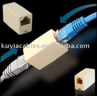

Heisann, jeg lurer på om det er mulig å forlenge nettverkskabelen som er koblet til dekoderen. Jeg vil flytte tven i stua, men kabelen er bare en liten snutt som stikker ut av veggen. Vil det fungere og forlenge den via en switch, eller må det andre metoder til?
Kjempegreier, det var det jeg håpet på.
Forresten, denne kabelen som går til dekoderen, er dette bare en helt vanlig nettverkskabel som kan brukes til internett? Mao, kan jeg koble den til den bærbare pcen og ha internett?
Dekoderen er fra Altibox, så det er filmleie også ja. Ble litt nysgjerrig, siden jeg i så fall har to nettverksuttak med mindre enn 4 meters mellomrom. Har alltid bare antatt at kabelen til dekoderen kun funket med den. Må testes når jeg kommer hjem. Takk for hjelpen, folkens. :)
Hvis det er internett for filmleie etc som kabelen er til, så kan du også bruke den til PC.
Men du må ha en switch om du skal koble til to eller flere steder på en gang.
altibox kjører separate vlan for tv og internett, så det vil ikke fungere å koble pcen til på en tvutgang.
Jeg gjorde det lett og bare skjøtet kabelen. Ca 10 meter kabel, og ingen lange nok kabler. Loddet leder for leder sammen og bingo, alles perfect :)
Kabelen går til en switch og videre til diverse enheter som alle er 100Mbit. Når jeg overfører filer så går det ved full hastighet, ca. 11MB/s
He He. I nøden osv... Det var egentlig helt midlertidig, i påvente av at posten skulle komme med lang nok kabel. Trodde ikke det ville bli vellykket i det hele tatt :) Nå har den fungert helt prikkfritt i 2-3 år, og den nye kabelen ligger ubrukt. Får se om jeg kommer meg til å bytte en dag jeg har tid og husker det :)
Trenger i grunn ikke å være så mye dårligere enn lodding. Problemet oppstår når du åpner opp i tvistingen, som begrenser støymengden ganske kraftig til vanlig. Det skal ikke mye til før hele hensikten er borte.
Men at det funker tviler jeg ikke et sekund på. ;-)
