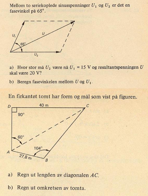

StHans Skrevet 21. februar 2008 Del Skrevet 21. februar 2008 Trenger nødhjelp med oppgavene, prøvde å regne ut selv men fikk feil. så fikk en dagers utsettelse. kan noen vise meg hvordan jeg regner ut disse? Lenke til kommentar https://www.diskusjon.no/topic/1495632-den-enorme-matteassistansetr%C3%A5den/page/67/#findComment-10617259
endrebjo Skrevet 21. februar 2008 Del Skrevet 21. februar 2008 Elektrooppgaven: U1x = U1 * cos 65 = 15 * cos65 = 6,3 U1y = U1 * sin 65 = 15 * sin65 = 13,6 U2x = x (den ukjente) U2y = 0 Ux = U2 + U1x = x + 6,3 Uy = U1y = 13,6 U = 20 U = sqrt(Ux2 + Uy2) = sqrt((x + 6,3)² + 13,6²) =sqrt(x² + 12,6x + 39,69 + 184,96) = sqrt(x² + 12,6x + 224,65) sqrt(x² + 12,6x + 224,65) = 20 x² + 12,6x + 224,65 = 400 Resten greier du selv (Hint: Andregradslikning) Lenke til kommentar https://www.diskusjon.no/topic/1495632-den-enorme-matteassistansetr%C3%A5den/page/67/#findComment-10617455
