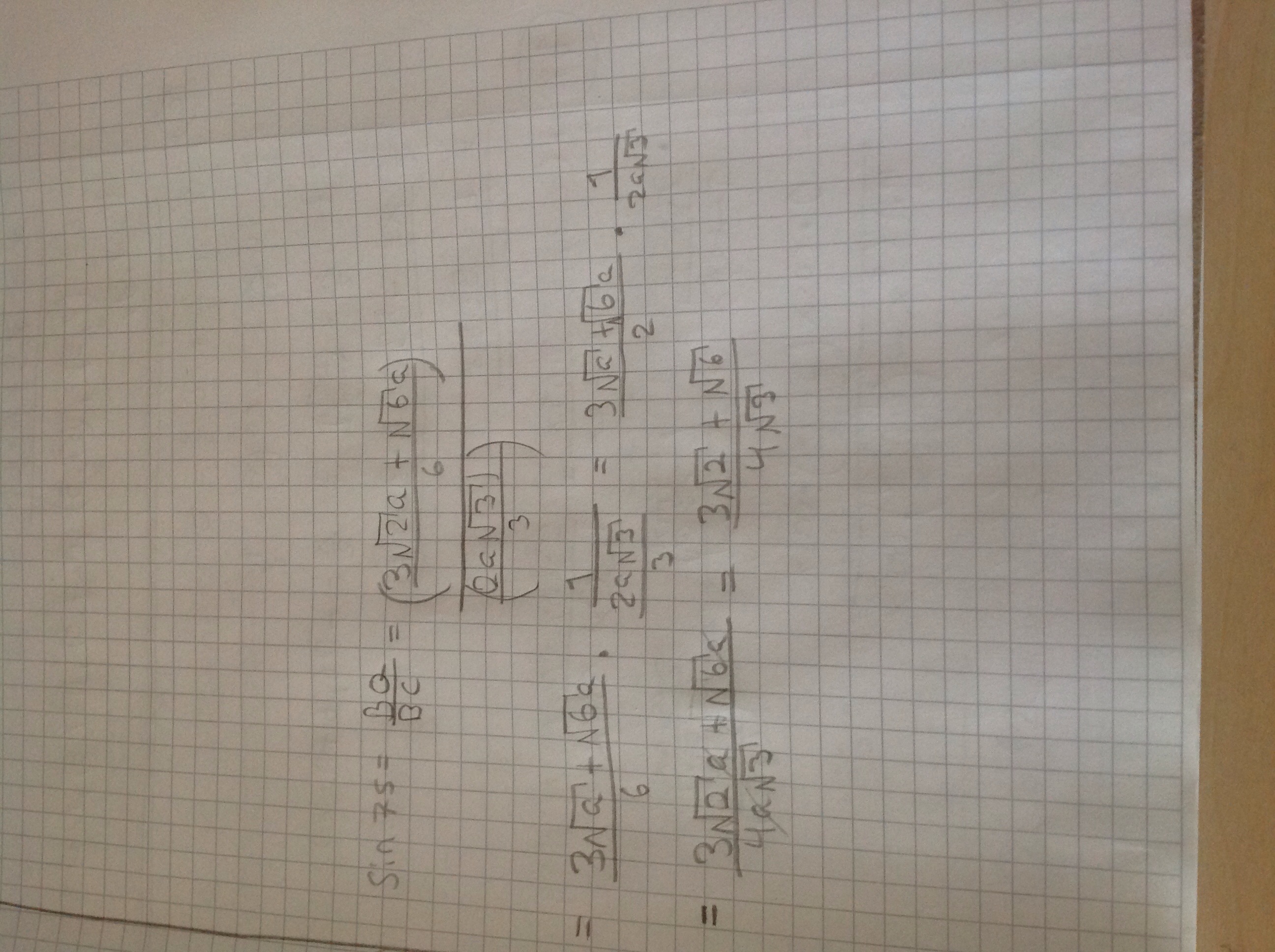

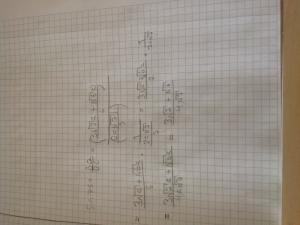

Edit, blei krøll med bildet, håper dette er større.
Edit 2, nå gikk alt galt.. Håper likevel
Det lille bildet får duge
Endret av Svigermors drøm
Hint: Arealet av trekanten er det samme uavhengig av hvilken linje du velger som grunnlinje. Bruk formelen for arealet av en trekant på to forskjellige måter.
Skal jeg bytte ut sinA i formelen med sinC ettersom vinkel c er 75 grader. For så å få sin75
Start med å bruke det du har fått i oppgave d. Eller bruk det du har satt opp, men se over det en gang til. Sånn det står nå er det feil, men setter du det opp riktig, sitter du igjen med bare kjente størrelser i tillegg til sin 75.
Har slitet med denne oppgaven... men nå brukte jeg det i oppgave d og fikk sin75=bc/bq. Har allerede bc, men fant bq ved å ta sinA=bq/ab. Nesten fått riktig svar nå
