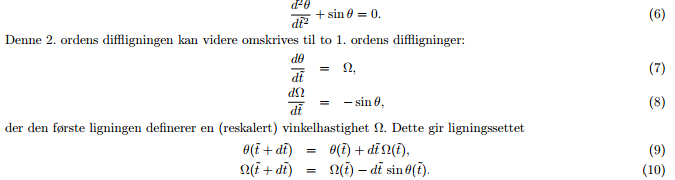

Ser ikke helt hvordan man går fra (7) og (8) til (9) og (10). Mulig jeg bare surrer nå, bør ikke være for vanskelig?

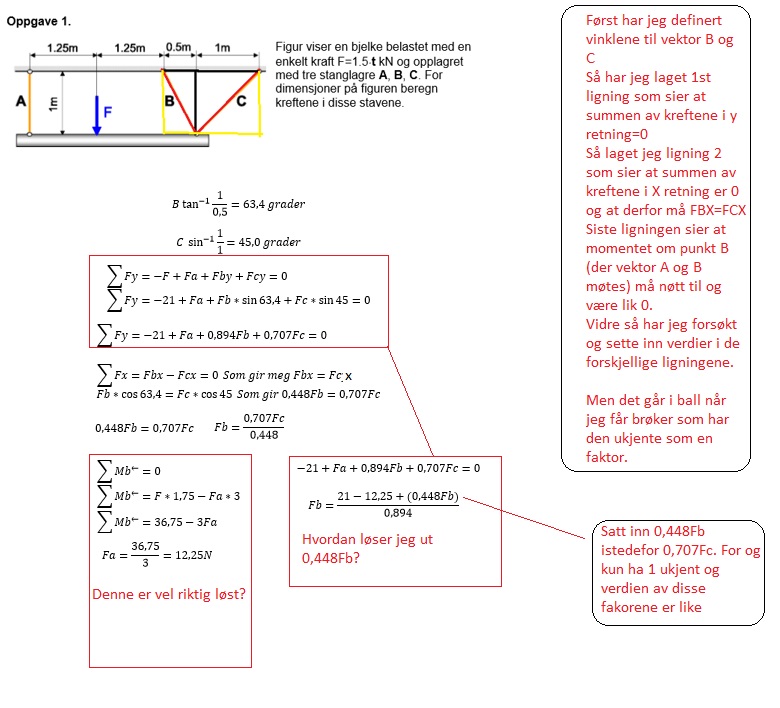

Hei.
Sliter med ligninger med 3 ukjente, det er algebraen som gjør det vansklig for meg.
Holder på med statikk hvor jeg helt fint greier og definere alle krefter og momenter, men til slutt står jeg igjen med 3 ligninger og 3 ukjente.
Forsøker og løse og kommer endel på vei men greier ikke og fullføre.
Legger ved oppgaven jeg holder på med, og hva jeg har gjort og tenker.

Gang med den inverse til 0,448/0,894 på begge sider og trekk fra Fb på begge sider? Del på det du har igjen av faktor foran Fb, så står den alene.
Hvis jeg trekker fra Fb på begge sider står jeg ikke igjen med ingen ukjente da?
Hei.
Etter endel søking finner jeg en løsning, der jeg deler 1 på 0,894 for og så få en faktor jeg kan gange inn i utrtykket 8,75*0,448Fb.
Uten at jeg helt forstår hvorfor, men endte nå opp med en løsning som ser fornuftig ut.
Noen som kan fortelle meg om dette er lov, og eventuelt teorien bak det?
