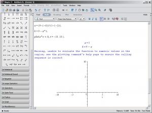

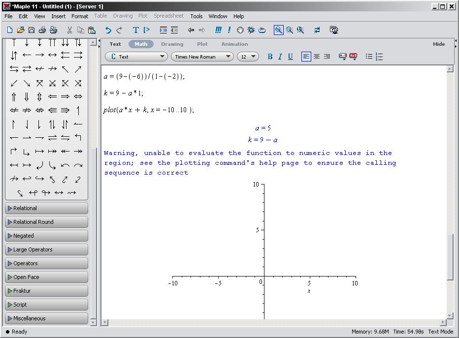

Dy har to punkter som gir deg mulighet til å utlede en formel for grafen på form y = a*x + k (formel for rett linje.
> a = (9-(-6))/(1-(-2));
> k = 9 - a*1;
> plot(a*x + k, x= -10..10 );
skal ikke vedde noe på 100% korrekt syntaks her for jeg har aldri jobbet med Maple, men etter eksempelene jeg har sett på nettet, og andre matteprogrammer jeg har jobbet med, ville jeg prøvd dette først.
Det kan hende at plot også funker med å bare sette inn punkt-koordinatene direkte, men du har i så tilfelle glemt å fortelle funskjonene noe om hvilke x den skal plotte dette for.
Edit: okay, ser det har gjort dette. Da vet jeg ikke helt hva som kan være feil.
Endret av Xell
Du kan prøve å finne ut av plot funskjonen ved å teste den emd enklere formler, og taste de inn uten a og k som kosntanter. feks;
> plot(3*x + 2, x= -10..10 );
Bare for å se om det er plot-funskjonen som gir problemer eller om det er fordi vi bruker a og k i formelen inni plot-funskjonen.

Jeg prøvde å friske opp Maple-kunnskapene mine litt nå, og klarte å plotte uttrykket med det jeg i ettertid ser er akkurat hva Xell har foreslått, nemlig dette:
> a := (-6-(-9))/(-2-1);
> b := 9 - a·1;
> plot(a·x+b,x=-10..10);
Hvis ikke dette funker hos deg, så er det litt merkelig. Husk å sjekke at du faktisk tar med gangetegn, hvis du skriver f.eks. ax i stedet for a·x så kan det bli krøll.
Vent nå litt. Vi tar den proffe metoden.
> with(CurveFitting);
> punkter := [[-2,6],[1,9]];
> f := LeastSquares(punkter,x);
> plot(f(x),x=-10..10);
Først laster du inn CurveFitting-pakken, med verktøy for lineær regresjon. Så lager du en vektor med navn "punkter", som inneholder punktene dine. Så ber du LeastSquares om å lage en lineær funksjon av disse, og lagre den som funksjonen f. Til slutt plotter du denne med x-verdier fra -10 til 10.
