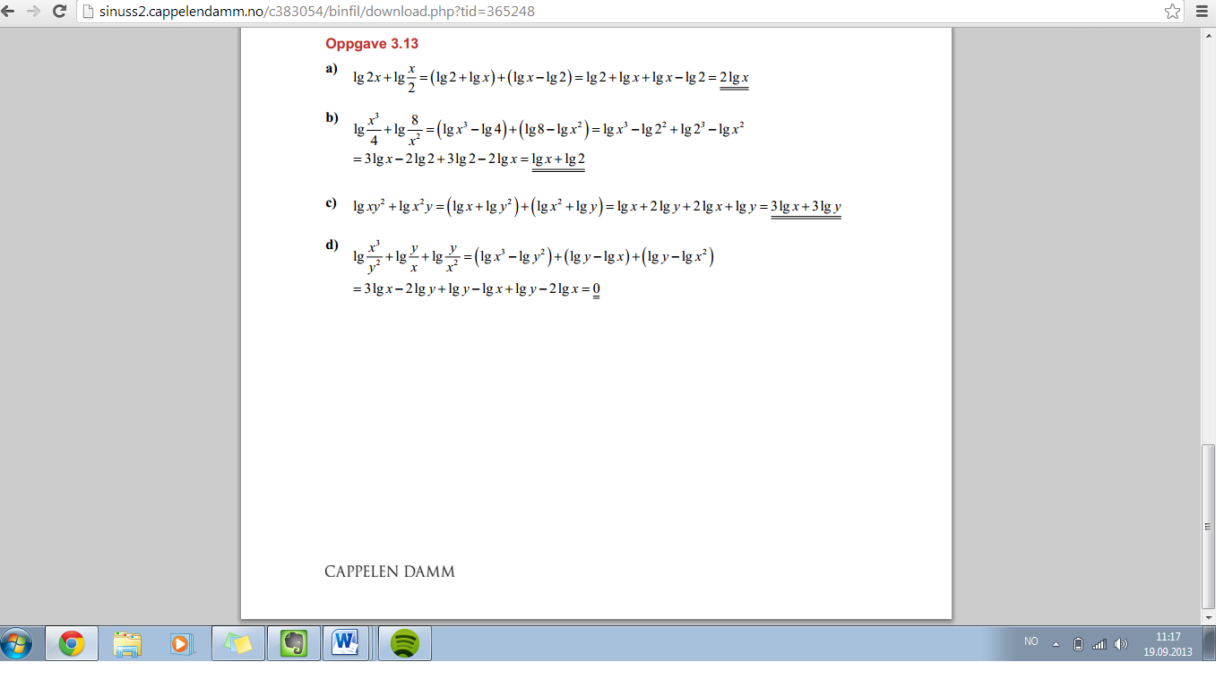

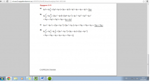

Narsissisten:
2lg2 er to ganger (logaritmen til to). Ikkje noko forskjellig frå å skrive 2x, som er to ganger x. So det er berre vanleg pluss/minus det er snakk om.
