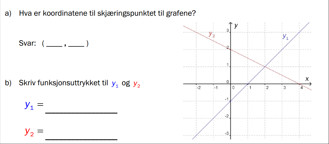

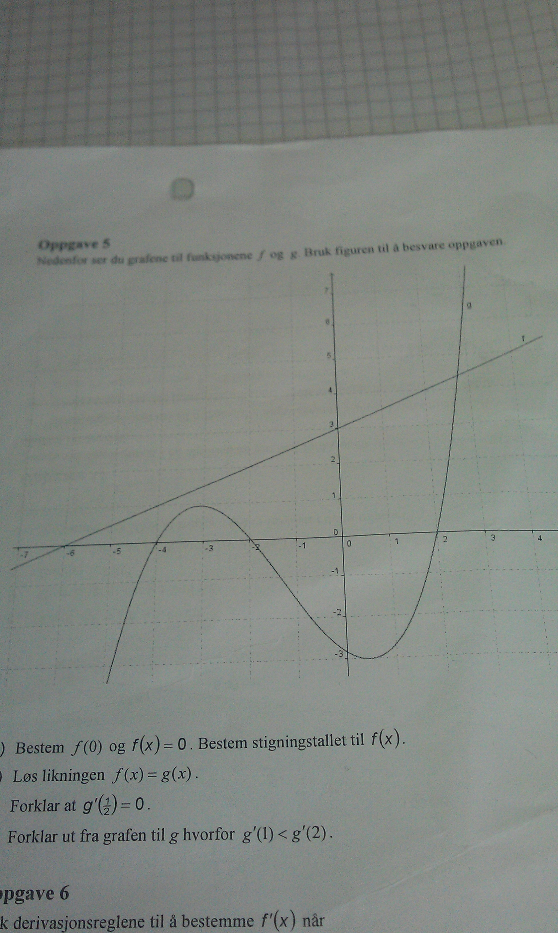

NeEeO Skrevet 7. april 2013 Skrevet 7. april 2013 (endret) Hei, jeg sliter med b oppgaven: Jeg tror jeg er lost. Proover aa ta funksjonen av f(x) paa venstre side, altsaa 0,5x+3 = ? Hvordan finner jeg.funksjonen av den Andre grafen?(g) Endret 7. april 2013 av ZPAS
Alex T. Skrevet 7. april 2013 Skrevet 7. april 2013 Hei, jeg sliter med b oppgaven: Jeg tror jeg er lost. Proover aa ta funksjonen av f(x) paa venstre side, altsaa 0,5x+3 = ? Hvordan finner jeg.funksjonen av den Andre grafen?(g) Det er ikke meningen at du skal finne ut likningen til funksjonen, men at du ser for hvilken x-verdi grafene krysser hverandre.
D3f4u17 Skrevet 7. april 2013 Skrevet 7. april 2013 (endret) b) Ser lett at funksjonene krysser i . Endret 7. april 2013 av D3f4u17
NeEeO Skrevet 7. april 2013 Skrevet 7. april 2013 Det er ikke meningen at du skal finne ut likningen til funksjonen, men at du ser for hvilken x-verdi grafene krysser hverandre. Takk

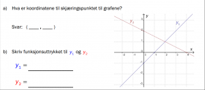

Tkse Skrevet 8. april 2013 Skrevet 8. april 2013 Hei! Kan noen forklare meg hvorfor svaret på oppgave 13B2 blir : -0,5/X + 2 ?
diskus123 Skrevet 8. april 2013 Skrevet 8. april 2013 Hei! Kan noen forklare meg hvorfor svaret på oppgave 13B2 blir : -0,5/X + 2 ? y2 skjærer y-aksen i 2, og har et stigningstall på -1/2, dvs, linjen synker med 0,5y per x.
