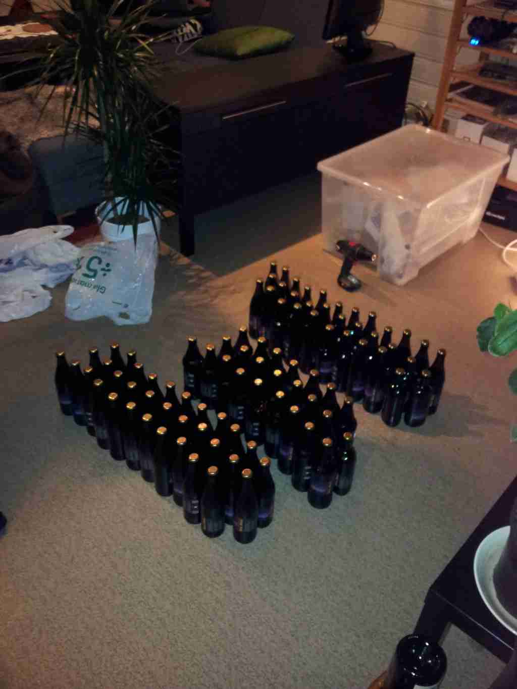

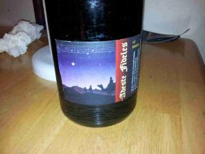

Da var juleøl flasket og klart.
Ble en 33 halvlitere per pers, eller en fikk 34 0,5L, men ellers 33 pr. pers.
Smakte noe allerede nå, men merker den trenger litt tid å utvikle seg på. Det passer riktignok godt slik at man får en bra øl klart til jul.
Bilder under.
