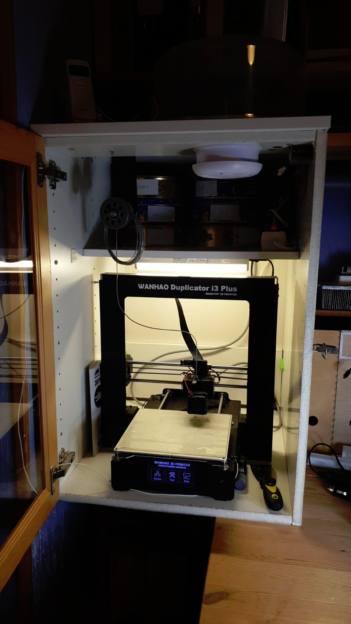

Kanskje jeg skal vise frem og beskrive mitt opplegg for 3D.printeren. Kanskje noen nyttige innspill i begge retninger.
Eier siden 2016 en Wanhao duplicator men ikke med fargeskjerm.
Satt den inn i et 50 cm benkeskap montert i et reol og støttet på arbeidsbenken i gutterommet. Fra tidligere tider da IKEA laget 50 cm skap hadde jeg en passende speildør liggende og byttet speilet med en acrylplate.
Bakveggen er litt åpen nederst for innføring av strømkabel, men kan stenges svært tett med skumplast. En 50 mm datavifte helt i toppen blåser ut gjennom et rør som slutter i .... samme rom 🙄. En røykvarsler henger i skaptaket. Skapet er jo gjort så tett som med rimelighet mulig.
Maskinen trenger ikke hele høyden så derfor er det satt inn en hylle oppe og bare i bakre del. På hylla ligger skjøteledningskontaktene og filamentruller som jeg lagrer i småkake-blikkbokser. Disse skal visst være svært tette. Under hylla henger en liten LED-rørlampe.
Maskinen står på skapbunnen over et hull. Mellomrommet mellom skapbunnen og apparatbunnen er tettet med skumplast. Poenget med opplegget er at viften som suger luften ut fra skapet suger inn luft fra under skapet og gjennom apparatets indre. Det er noe rart med at apparatet offisielt skal tåle 30 grader driftstemperatur men varmer opp en plate rett over elektronikkassen til 50 eller 60 grader. En termometer med ekstern sensor nede i boksen måler normalt litt under 30 grader.

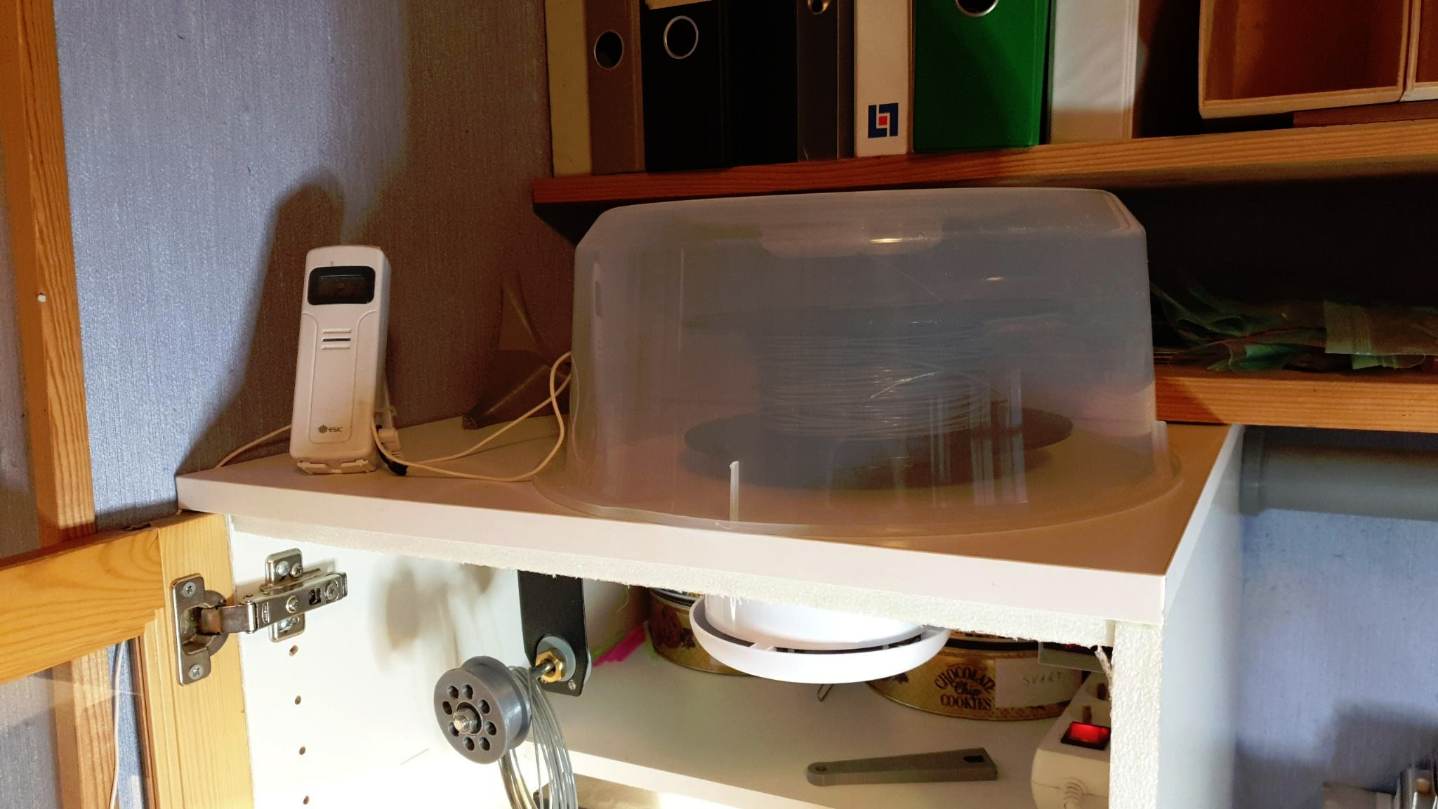

Det finnes også et kulelagret filamentrulloppheng under taket, men på bildet henger bare en løs kveil med filament der. (Etter den ufrivillige pausen på ca 2 år som jeg skrev i tråden mange sider tidligere var det en del brudd i filamentet på den aktuelle rullen og jeg kunne bare redde noen løse kveil som brukes opp nå.)
På taket til skapet er det plass til en stor filamentrull roterende lagret liggende på et 3D-printet kulelager. Tett tildekket med en gjennomsiktig kakeklokke og med et lite hull gjennom skaptaket også under kakeklokka kan maskinen i prinsippet hente filament fra den store rullen.
Endret av trikola
