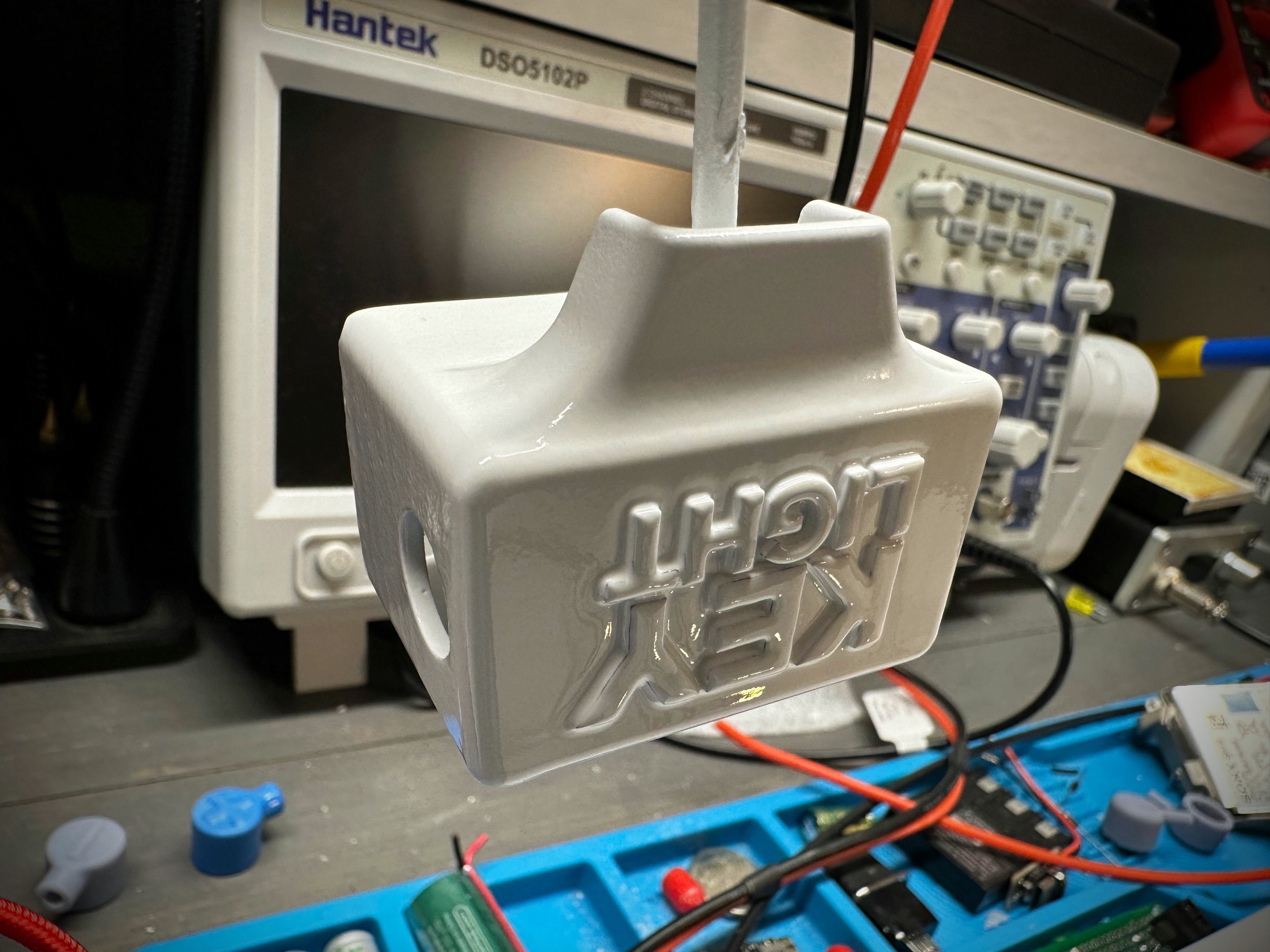

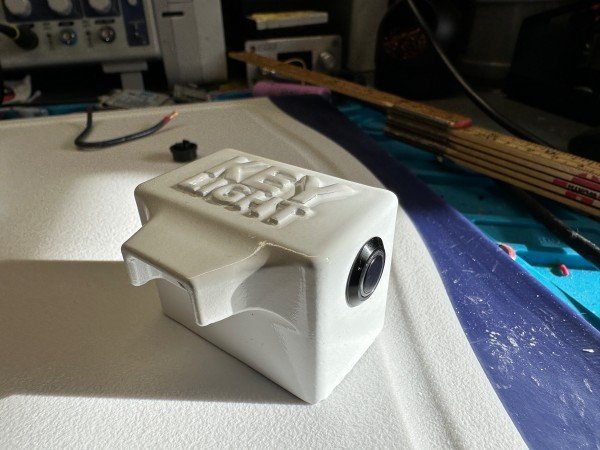

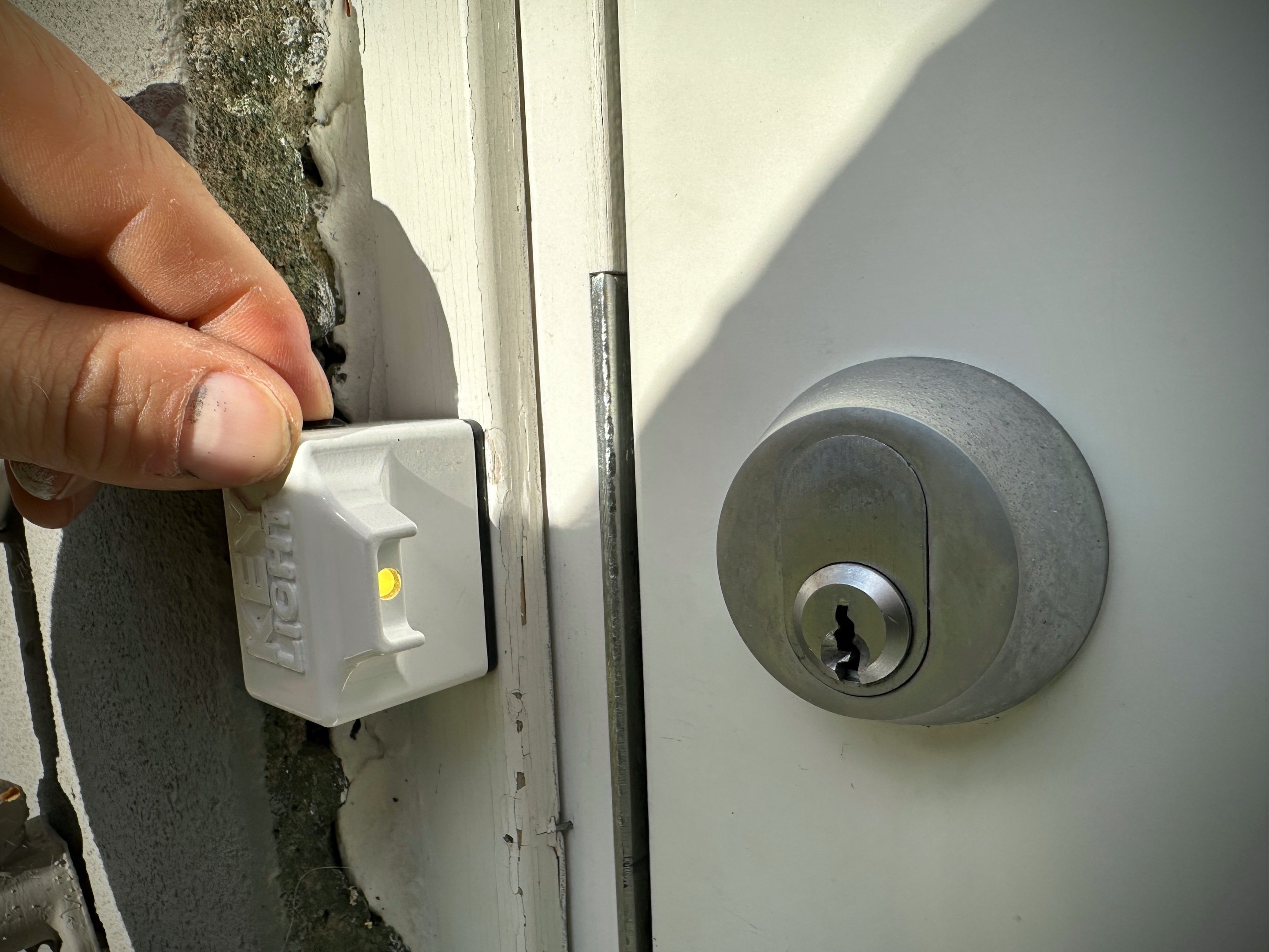

Bjerknez Skrevet 7. oktober 2023 Skrevet 7. oktober 2023 Pusset boksen jeg printet kjapt og slengte på litt hvit Biltema spraylakk inkludert litt klarlakk. Utedelen er nå ferdig, og nå skal jeg begynne å tegne innedelen som da er en boks på innsiden av døren som skal inneholde et 18650 batteri og en ladekrets

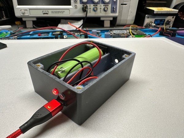

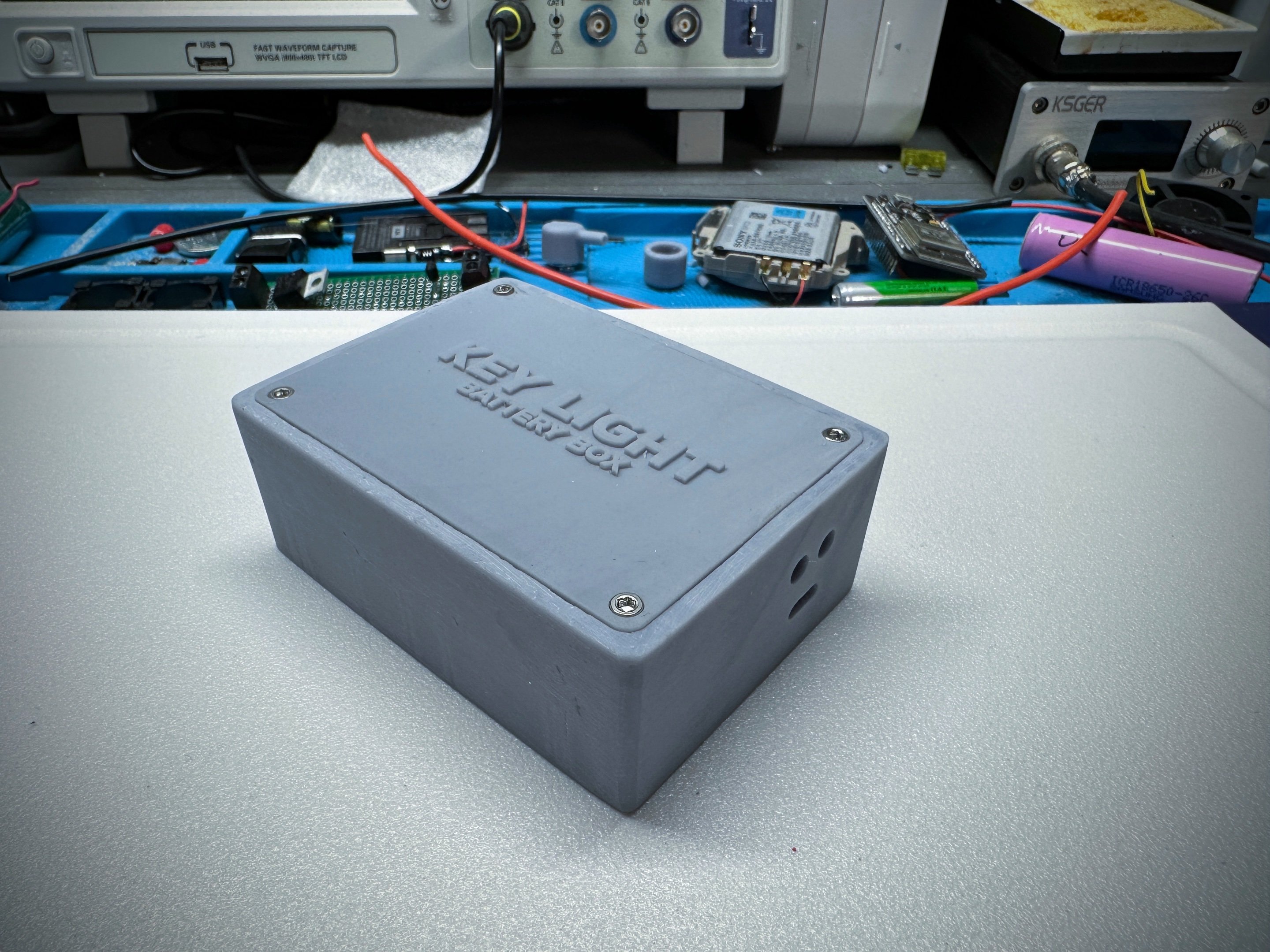

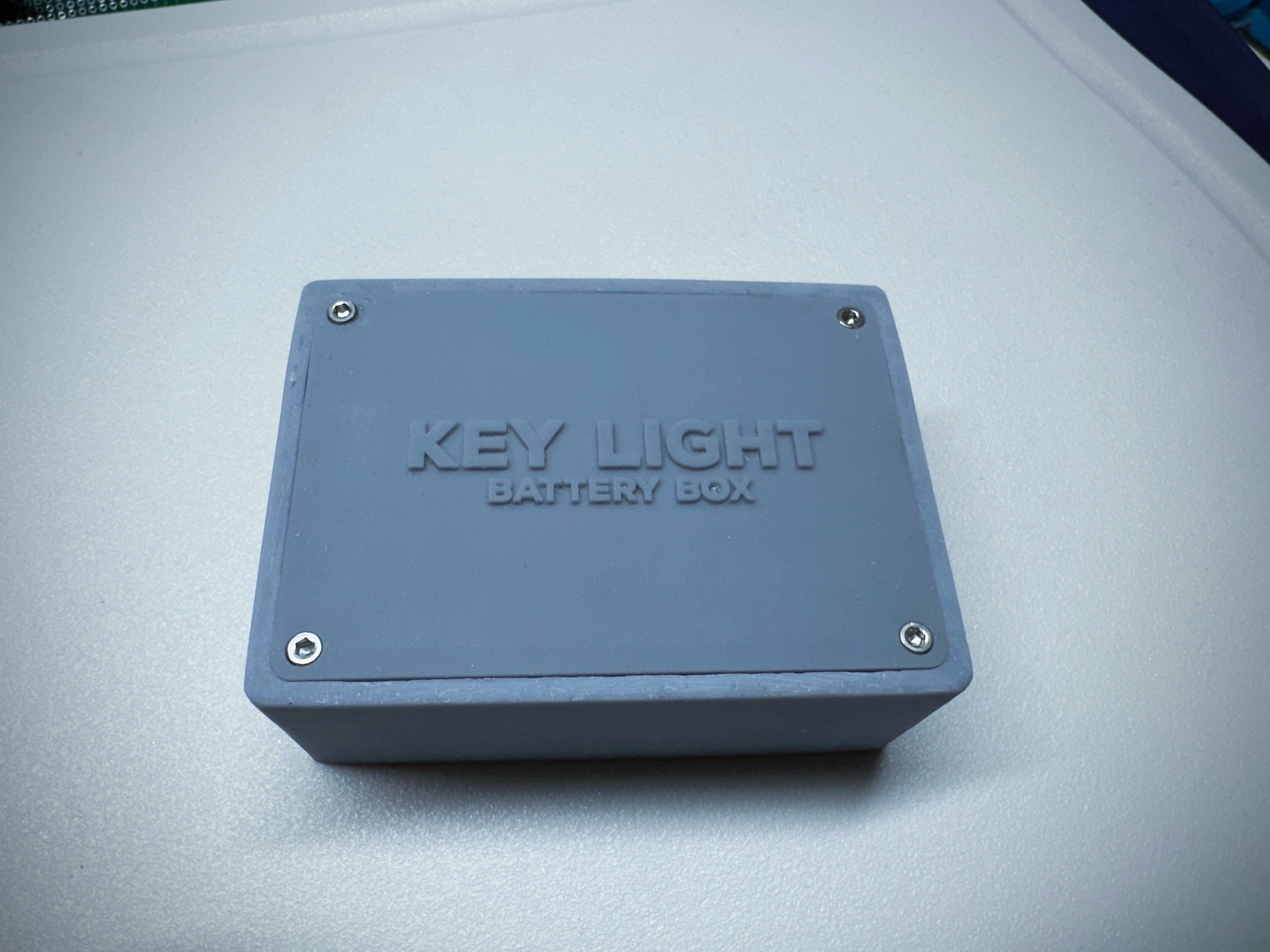

Bjerknez Skrevet 8. oktober 2023 Skrevet 8. oktober 2023 Da var innedelen klar som skal inneholde batteri og ladekrets etc. Nå skal det bare pusses og lakkes. 1

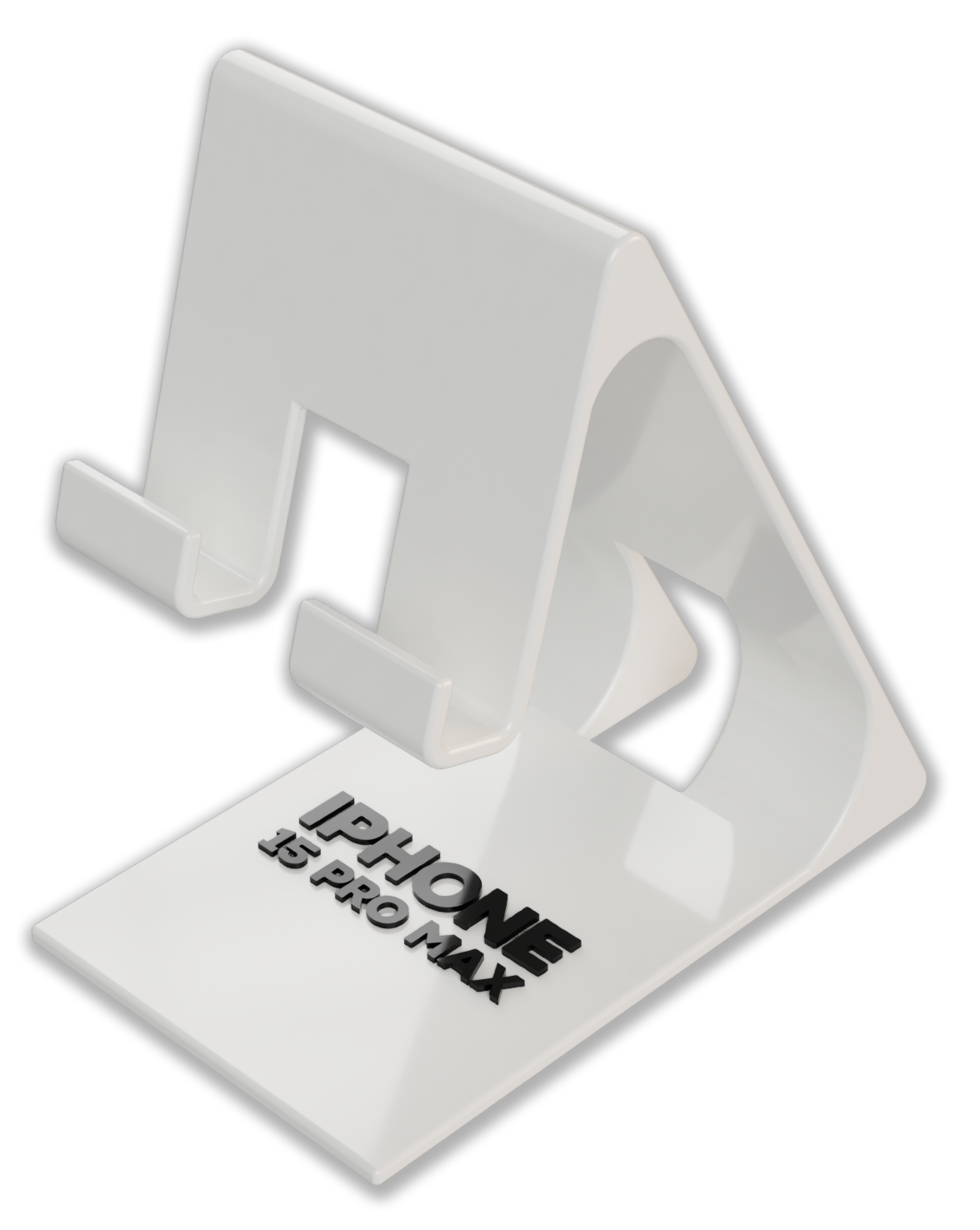

Bjerknez Skrevet 10. oktober 2023 Skrevet 10. oktober 2023 Tegnet en enkel mobilholder i dag, som skal bli en hyllest til min nye telefon som snart ankommer 1

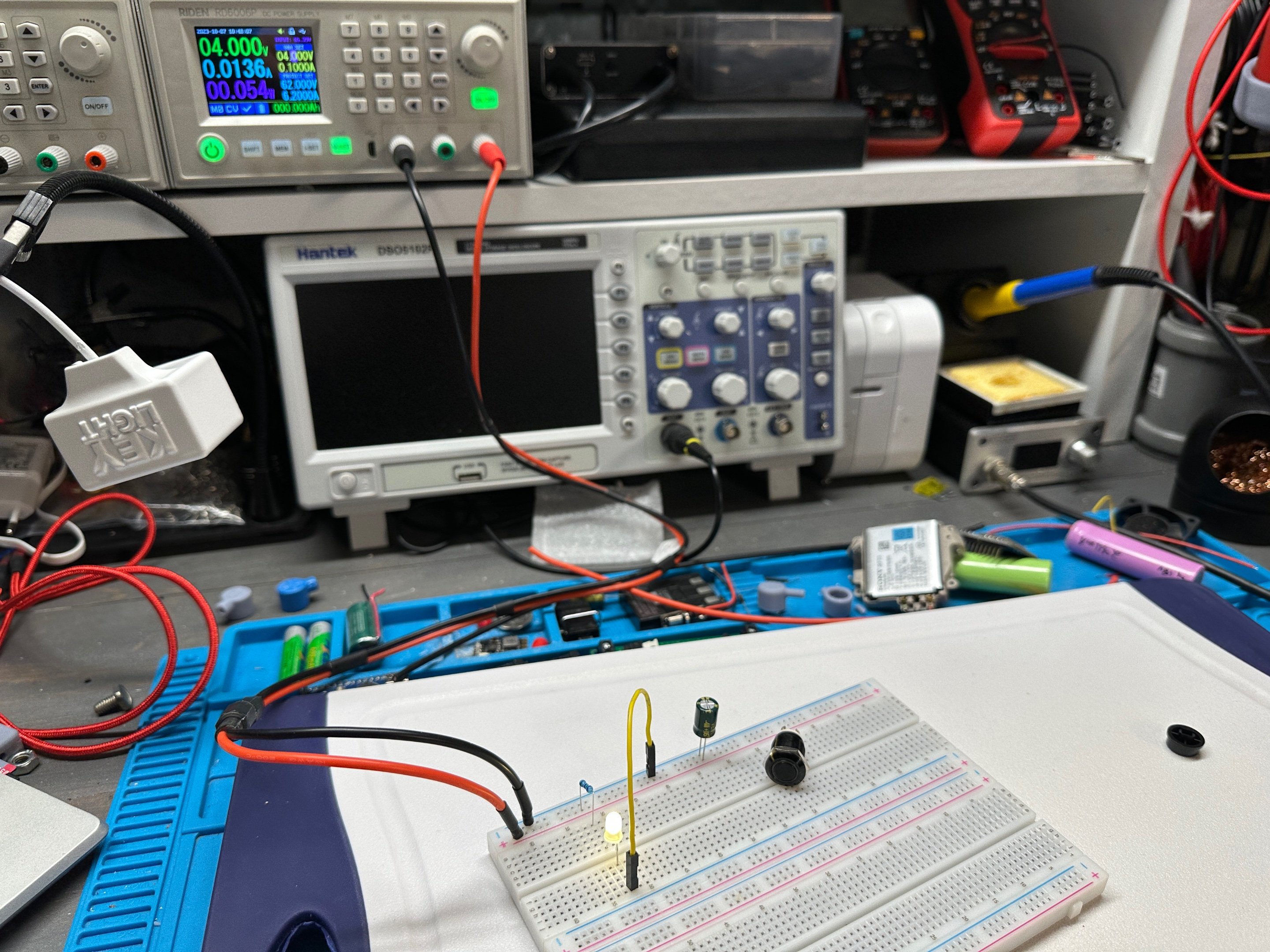

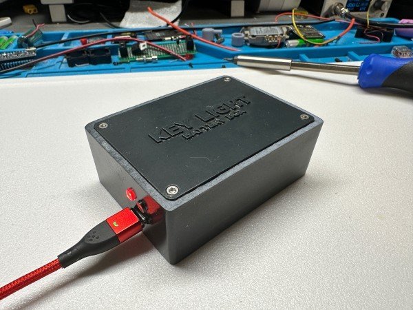

Bjerknez Skrevet 11. oktober 2023 Skrevet 11. oktober 2023 Da har jeg laget en simpel krets som lader et 18650 batteri, som igjen skal gi lys til en LED diode som lyser opp dørlåsen. Så slipper jeg å fomle med å finne låsen i mørket. 1

Bjerknez Skrevet 11. oktober 2023 Skrevet 11. oktober 2023 Kahuna skrev (18 minutter siden): Du har ikke vurdert en bevegelsessensor i prosjektet ditt? Da vil batteriet vare nesten evig. Med bevegelsessensor så må det være en mikrokontroller eller noe som styrer og disse trekker jo strøm hele tiden. Eller tenkte du på noe annet? Med måten jeg har gjort det på her så brytes hele kretsen med en bryter. Så før jeg trykker på knappen så trekkes det null strøm fra batteriet.
Kahuna Skrevet 11. oktober 2023 Skrevet 11. oktober 2023 Bjerknez skrev (19 minutter siden): Med bevegelsessensor så må det være en mikrokontroller eller noe som styrer og disse trekker jo strøm hele tiden. Eller tenkte du på noe annet? Med måten jeg har gjort det på her så brytes hele kretsen med en bryter. Så før jeg trykker på knappen så trekkes det null strøm fra batteriet. En PIR-sensor er utrolig strømgjerrig. Har en greie jeg kjøpte på IKEA i våpenskapet, 3*AAA varer i åresvis.
Bjerknez Skrevet 11. oktober 2023 Skrevet 11. oktober 2023 (endret) Problemet med pir sensor er at den slår ut på alt mulig. Alt av dyr etc. en fysisk knapp er idiotsikker Jeg har en slik pir sensor i garasjen og det lyset blinket som et juletre så fort det gikk rådyr/katter forbi. Jeg byttet ut PIR sensoren med en RCWL-0516 sensor som er en microvawe sensor. Denne fungerte mye bedre. Men den trekker jo strøm. Men det gjør ikke noe da den er koblet til strømnettet uansett. Endret 11. oktober 2023 av Bjerknez

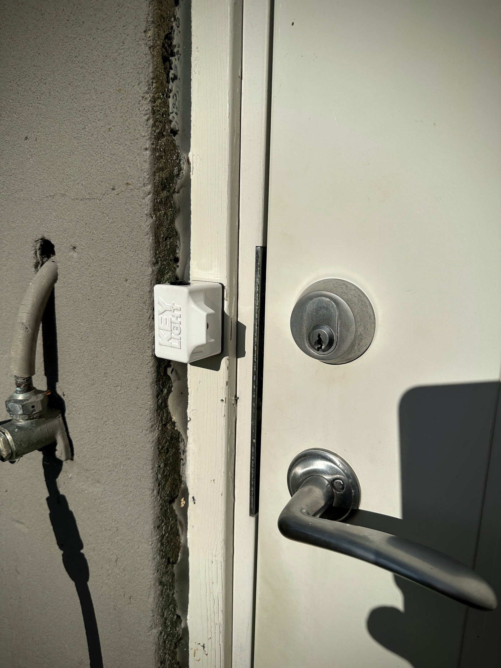

Bjerknez Skrevet 15. oktober 2023 Skrevet 15. oktober 2023 Da er prosjektet med opplysing av dørlåsen i boks. Funker som bare det 1
Bjerknez Skrevet 16. oktober 2023 Skrevet 16. oktober 2023 Jammen lyste den lille 5mm LED dioden som trekker svimlende 8mA godt opp i bekmørket 1
