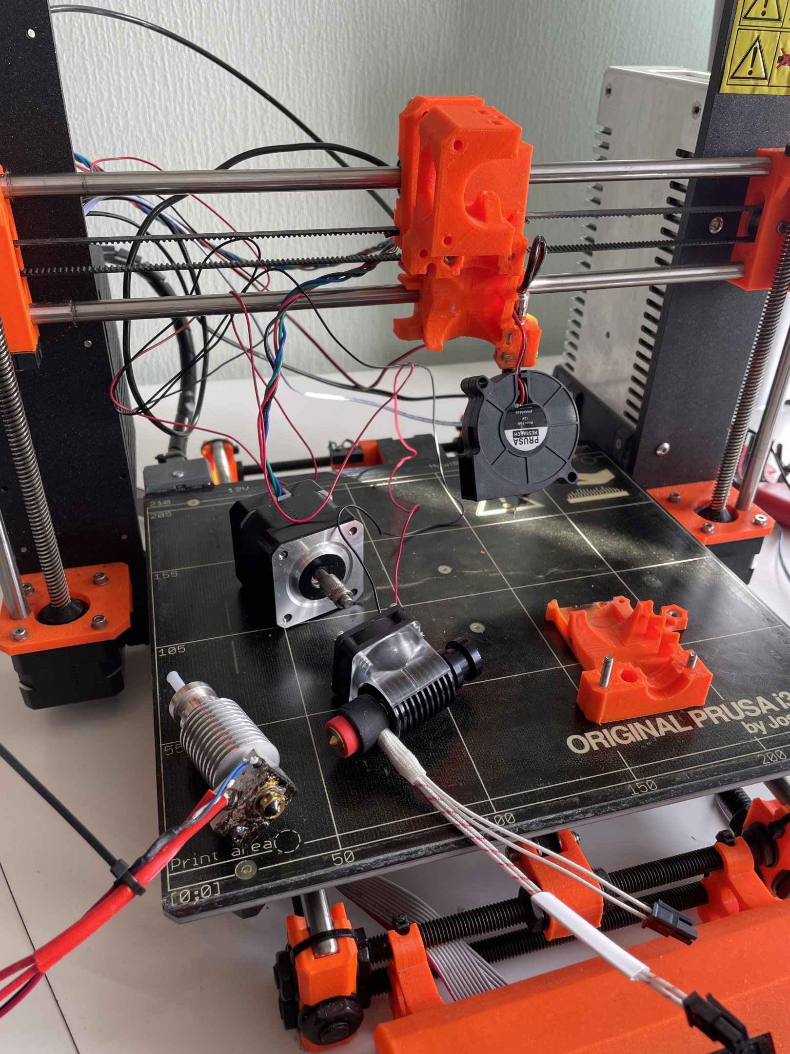

Holder på å bytte til e3d revo hotend på min aldrende MK2s fra prusa.
Ser at viften er klipset på e3d sin hotend men på prusa er den skrudd fast i hotend assembly greiene.
Antar det er bare å klipse den av og skru på?
Men lurer også på om det er noe nyere design jeg burde ha byttet til når jeg først har det demontert?

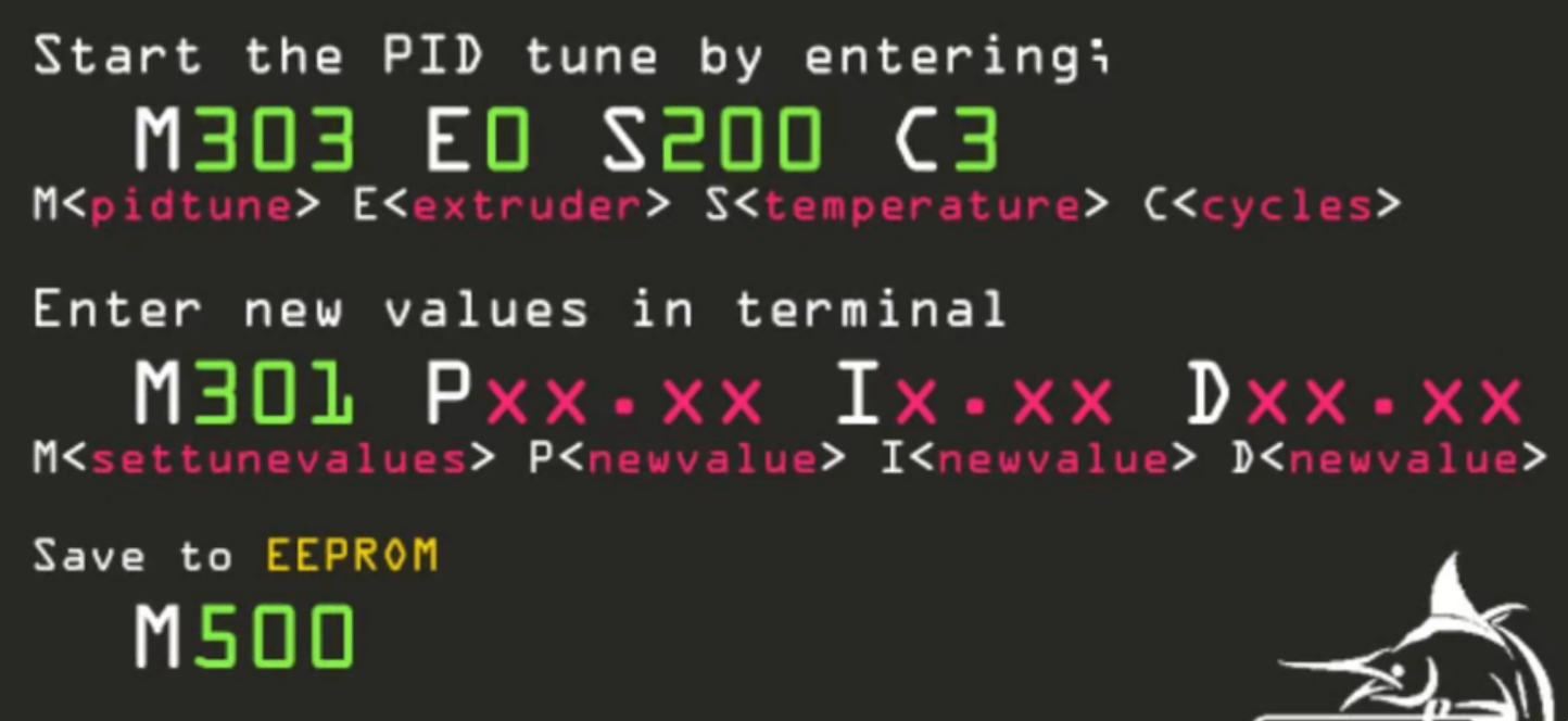

Heisann! Jeg har kjøpt med en Creality ender 5 plus. Jeg har fått problemer med at nozzle temperaturen ikke vil komme i mål, og med det mener jeg at  hvis jeg stiller den på 200c så vil den gå til 199 og med til 190 og opp og ned i temperatur. Det skjer uansett hvem temperatur jeg stiller den på. Så for alltid opp en feilmelding. Jeg har byttet temperatur sensor men ikke hjelper meg noen ting. Jeg lurte på om noen av dere her på forumet har hatt lignende problemer med sin printer og finnet en løsning? Takk for svar!
Du gir oss for lite info å gå på. Jeg googlet 'ender 5 unstable temp' og fikk mange forskjellige svar.
Hvilket kort har du, hvilken firmware er det på det?
Prøv en PID tuning. Endre C til C10 (c i den kommandoen betyr 10 runder med kalibrering) (s betyr temperaturen den vil kalibrere til)
Last ned pronterface, å bruk dens kommand vindu til å spytte Gkodene til.
