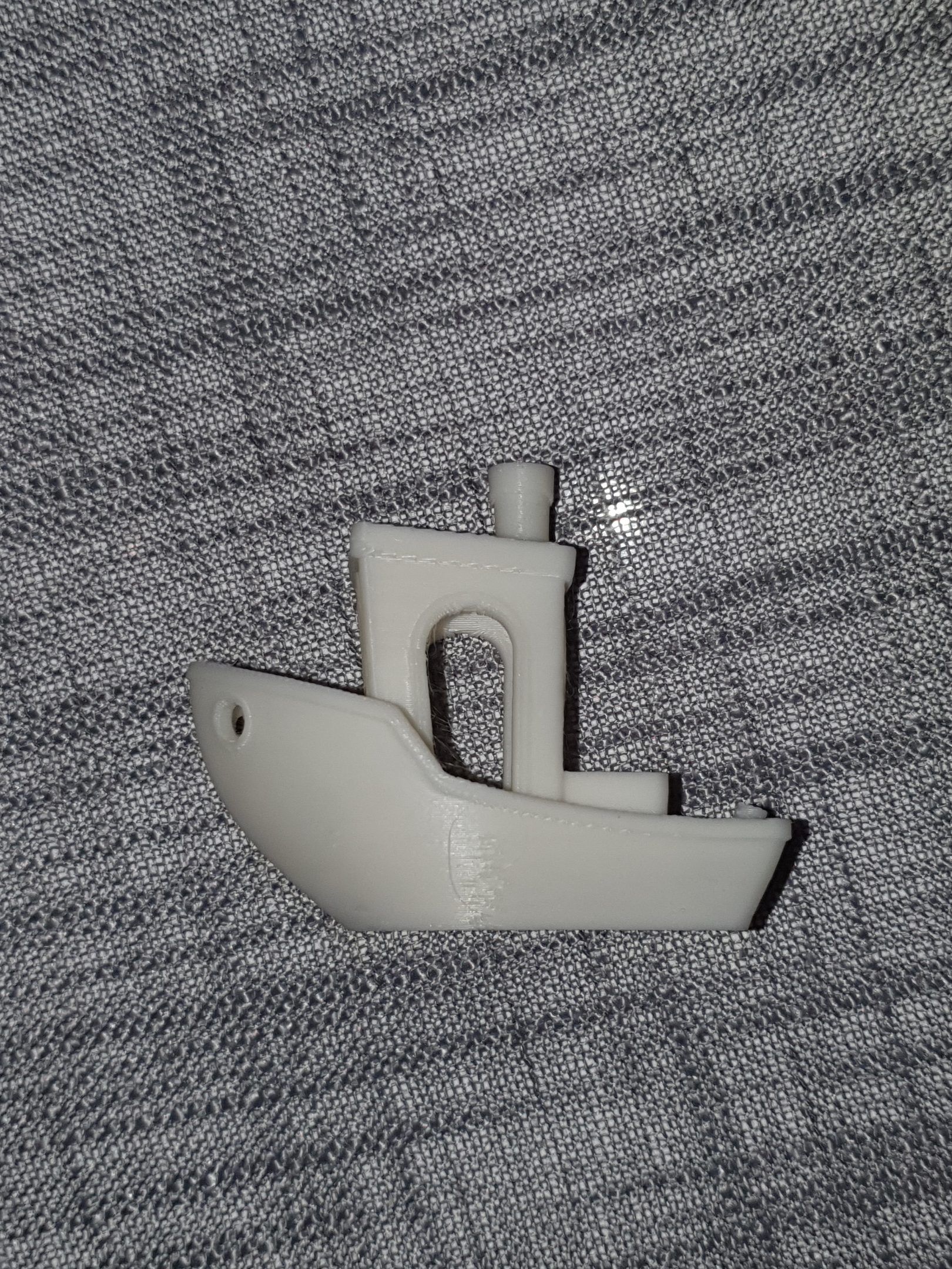

Tips til hvordan man fjerner stringing og hvor man starter å feilsøke?
Monterte printeren og testprintet benchy over på stua, resultatet ble veldig bra.
Så flyttet jeg den forsiktig ned i kjelleren og resultatet ble grusomt.
Gikk fra å knapt kjenne lagene til at det nesten er som pussepapir og med mye stringing.
Har til nå renset nozzle og byttet den ut, renset bowden tube og sørget for at den sitter skikkelig. rensa extruder, sjekka at z-axis rod sitter godt, testa diverse innstillinger, strammet til alle skruer.
Printa haugevis av string-tester, ingenting viser noe særlig forbedring.
Beltet på X-aksen røk helt i enden da jeg fikk tips om å stramme det ettersom det var en bitte liten greie på siden av båten, men jeg fikk satt på klips og brukt det igjen, men det er ca ~1cm kortere og dermed forholdsvis stramt selv om strammeskruen er på det løseste man kan uten at kulelageret går borti rammen, kan det gjøre det? Den glir fortsatt fint
Alle går ganske lett, de sklir jo ikke, men er ikke mye motstand heller. Ingen lugging, er jevn og fin bevegelse.
Mesteparten av motstanden ser ut til å komme fra motoren.
Z-aksen glir også relativt lett, men der er det jo så klart litt motstand da det jo skal holde litt vekt også.
Vær obs på at jeg ikke har peiling på hva jeg driver med :)
Endret av aklla
Den er jo en del lavere ja, den står på gulvet og ingen gulv-varme, så er vel ish 16 grader der den står.
På stua er det ca 23-24 grader.
Printer i PLA. Testet både den jeg kjøpte og den som var med. Får samme resultater.
Har forresten printet ett "temperature tower", ble best resultat på 200 grader, som den jo printer.
Testet med retraction distance fra 2-7mm, kun helt marginalt forskjell men 7mm virket best, 40mm/s retraction speed
Testet 7mm retraction distance med speed fra 10-60mm/s, heller ingen merkbar forskjell.

Søk på youtube. 3d printer stringing problems
Her er en med en (mulig) løsning:
