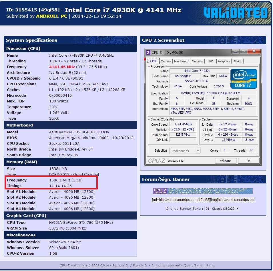

Fikk tilsendt fire herlige minnebrikker fra Haakon på Digital Impuls. :)
Avexir Blitz 1.1 Red: 2666 MHz CL11 i Quad-channel.
Og neimen var de trege å få opp i hastighet. De gikk rimelig greit opp til 3010 MHz: @CL11, 1.8V :w00t: (vet ikke om jeg gidder å øke CL. Prøver å holde en grei middelvei, og synes cl11 er høyt nok)
(bilde av oppsettet kommer snart)
Blir gøy når jeg får ferdig modifikasjonene på kabinettet slik at jeg får kjølt ned prosessoren igjen, samt se om minnebrikkene de liker bedre å stå i 0 grader Celsius.
Greit å ha minne som klarer å holde tritt med en alt for rask prosessor, og absurde skjermkort.
Endret av Andrull
