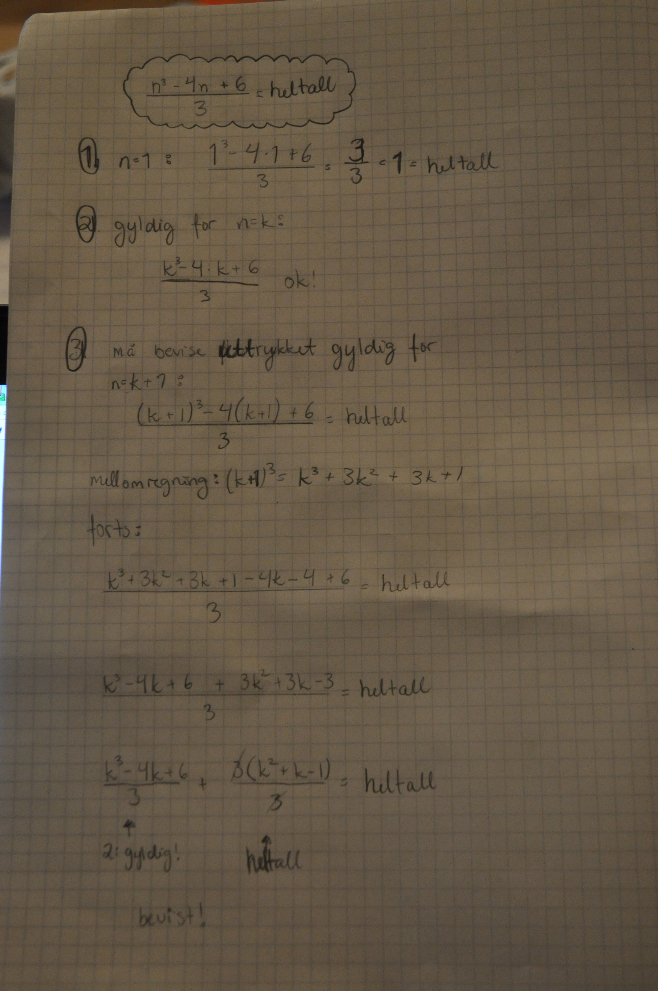

Saune Skrevet 1. juni 2012 Skrevet 1. juni 2012 (endret) Føler eg har begynt å få teken på induksjonsbevis. Endelig kan jeg si det samme! Tusen takk for hjelpen! Fikk også god hjelp/forståelse fra disse klippene: http://www.youtube.com/ watch?v=al4n-EoqxvU&feature=channel&list=UL http://www.youtube.com/ watch?v=MCOwbm4G5ss&feature=relmfu http://www.youtube.com/ watch?v=Y1YeNG7we5c&feature=relmfu Endret 1. juni 2012 av Småpæng

hoyre Skrevet 1. juni 2012 Skrevet 1. juni 2012 Sliter litt med induksjonsbevisene når det ikke er for en sum. Driver nå og prøver meg på følgende induksjonsbevis: Vis ved induksjon at n3-4n+6 er delelig med 3 for alle naturlige tall n>=0. Første trinn blir vel å vise at stykket er delelig med 3 for n=1. Deretter skal man vel bevise det for n=1+k, men her blir jeg sittende fast med uttrykket k(k2+3k-1)+3. Noen som kan forklare?
Snøfrisk Skrevet 1. juni 2012 Forfatter Skrevet 1. juni 2012 Sliter litt med induksjonsbevisene når det ikke er for en sum. Driver nå og prøver meg på følgende induksjonsbevis: Vis ved induksjon at n3-4n+6 er delelig med 3 for alle naturlige tall n>=0. Første trinn blir vel å vise at stykket er delelig med 3 for n=1. Deretter skal man vel bevise det for n=1+k, men her blir jeg sittende fast med uttrykket k(k2+3k-1)+3. Noen som kan forklare? Eg ville satt det opp slik: (n3-4n+6)/3 Og gått utifra det. Altså ha med brøkstreken. Også er det vidare lurt å bruke potensreglar slik at du ender opp med et heiltall i tillegg til det opprinnlige uttrykket. U see what i mean?
henbruas Skrevet 1. juni 2012 Skrevet 1. juni 2012 (endret) Sliter litt med induksjonsbevisene når det ikke er for en sum. Driver nå og prøver meg på følgende induksjonsbevis: Vis ved induksjon at n3-4n+6 er delelig med 3 for alle naturlige tall n&--#62;=0. Første trinn blir vel å vise at stykket er delelig med 3 for n=1. Deretter skal man vel bevise det for n=1+k, men her blir jeg sittende fast med uttrykket k(k2+3k-1)+3. Noen som kan forklare? En del av beviset er antagelsen om at k^3-4k+6=3s, der s er et heltall. Uttrykket k^3+3k^2-k+3 kan pyntes litt på slik at denne antagelsen blir en del av uttrykket. Det er bare til å huske på at verdien er den samme om man legger til og trekker fra det samme tallet. Da skal man få et uttrykk der man kan faktorisere ut 3. Hvis du så kan argumentere for at det som står igjen når 3 er faktorisert ut er et heltall har du bevist det. sanddyret: Kanskje din metode er lettere, men jeg skjønner ikke helt hva du mener. Kunne du forklart den litt nøyere? Endret 1. juni 2012 av Henrik B

hoyre Skrevet 1. juni 2012 Skrevet 1. juni 2012 Sliter litt med induksjonsbevisene når det ikke er for en sum. Driver nå og prøver meg på følgende induksjonsbevis: Vis ved induksjon at n3-4n+6 er delelig med 3 for alle naturlige tall n>=0. Første trinn blir vel å vise at stykket er delelig med 3 for n=1. Deretter skal man vel bevise det for n=1+k, men her blir jeg sittende fast med uttrykket k(k2+3k-1)+3. Noen som kan forklare? Eg ville satt det opp slik: (n3-4n+6)/3 Og gått utifra det. Altså ha med brøkstreken. Også er det vidare lurt å bruke potensreglar slik at du ender opp med et heiltall i tillegg til det opprinnlige uttrykket. U see what i mean? Med din nevnte framgangsmåte kommer jeg fram til et litt penere stykke: ((1+k)(k-1)(k+3))/3 + 2, men så blir det å bevise hvordan førstedelen er delelig med tre. Sliter her....

henbruas Skrevet 1. juni 2012 Skrevet 1. juni 2012 En del av beviset er antagelsen om at k^3-4k+6=3s, der s er et heltall. Uttrykket k^3+3k^2-k+3 kan pyntes litt på slik at denne antagelsen blir en del av uttrykket. Det er bare til å huske på at verdien er den samme om man legger til og trekker fra det samme tallet. Da skal man få et uttrykk der man kan faktorisere ut 3. Hvis du så kan argumentere for at det som står igjen når 3 er faktorisert ut er et heltall har du bevist det. sanddyret: Kanskje din metode er lettere, men jeg skjønner ikke helt hva du mener. Kunne du forklart den litt nøyere? For å utdype, så gjør jeg det slik: k^3-4k+6=3s, der s er et heltall. (k+1)^3-4(k+1)+6=...........=k^3+3k^2-k+3=(k^3-4k+6)+3k^2+3k-3=3s+3k^2+3k-3=3(s+k^2+k-1) Vi ser at uttrykket inne i parentesen vil være et heltall, dermed er det delelig på 3. Men er altså nysgjerrig på den andre metoden.
Snøfrisk Skrevet 1. juni 2012 Forfatter Skrevet 1. juni 2012 (endret) En del av beviset er antagelsen om at k^3-4k+6=3s, der s er et heltall. Uttrykket k^3+3k^2-k+3 kan pyntes litt på slik at denne antagelsen blir en del av uttrykket. Det er bare til å huske på at verdien er den samme om man legger til og trekker fra det samme tallet. Da skal man få et uttrykk der man kan faktorisere ut 3. Hvis du så kan argumentere for at det som står igjen når 3 er faktorisert ut er et heltall har du bevist det. sanddyret: Kanskje din metode er lettere, men jeg skjønner ikke helt hva du mener. Kunne du forklart den litt nøyere? First thing tomorrow! er ikkje så glad i å tenke etter 23.. Edit: Tenkte eg berre kunne gjer det no, likesågodt.. var jo igrunn ikkje så masse tenking. Men eg trur egentlig din metode var like så grei, ganske likt. En må kanskje ha med endel antagelser, som f.eks at k kun kan vere heiltall større enn 1 og kanskje en fin måte å skrive heiltall på. Er det N? Endret 1. juni 2012 av sanddyret 3
hoyre Skrevet 1. juni 2012 Skrevet 1. juni 2012 En del av beviset er antagelsen om at k^3-4k+6=3s, der s er et heltall. Uttrykket k^3+3k^2-k+3 kan pyntes litt på slik at denne antagelsen blir en del av uttrykket. Det er bare til å huske på at verdien er den samme om man legger til og trekker fra det samme tallet. Da skal man få et uttrykk der man kan faktorisere ut 3. Hvis du så kan argumentere for at det som står igjen når 3 er faktorisert ut er et heltall har du bevist det. sanddyret: Kanskje din metode er lettere, men jeg skjønner ikke helt hva du mener. Kunne du forklart den litt nøyere? First thing tomorrow! er ikkje så glad i å tenke etter 23.. Edit: Tenkte eg berre kunne gjer det no, likesågodt.. var jo igrunn ikkje så masse tenking. Men eg trur egentlig din metode var like så grei, ganske likt. En må kanskje ha med endel antagelser, som f.eks at k kun kan vere heiltall større enn 1 og kanskje en fin måte å skrive heiltall på. Er det N? Veldig smart! Induksjonsbevisene er så utrolig greie når man ser løsningen. Men jeg ser de ikke. Her hadde jeg eksempelvis mest sannsynlig rotet meg bort med å legge sammen hele uttrykket, og endt opp med: k3+3k2-k+3. Noen tips for å unngå dette?

Snøfrisk Skrevet 1. juni 2012 Forfatter Skrevet 1. juni 2012 Veldig smart! Induksjonsbevisene er så utrolig greie når man ser løsningen. Men jeg ser de ikke. Her hadde jeg eksempelvis mest sannsynlig rotet meg bort med å legge sammen hele uttrykket, og endt opp med: k3+3k2-k+3. Noen tips for å unngå dette? Her var poenget å ende opp med uttrykk 2, altså n=k + et heiltall. Så når eg kom til punktet der eg kunne trekke sammen valgte eg å beholde det som var en del av uttrykk 2. I oppgaver der du har rekker veit du at du skal ende opp med et utrykk lik n=k+1 ved å legge til an+1 til utrykket n=k. Arh, eg er dårlig å forklare.. Det går med litt øving! Prøv å gjer ekstra-oppgavene som finst i boka på induksjonsbevis kanskje, viss du ikkje har gjort dei. Syns det er vanskelig å forklare, er jo ingen mattelærer. Men eg har en veldig flink lærer som forklarar alt så fint. Har vert heldig der
