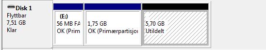

Nixxy Skrevet 3. januar 2013 Skrevet 3. januar 2013 Lite spørsmål. Har ett SD-kort på 8GB som jeg akkurat la inn Raspbian på. Etter den vanlige "installasjonen" gikk jeg på Min Datamaskin, og der kom det opp at det bare var 56MB totalt, hvorav 36 var ledig. Gikk på diskbehandlig og fant dette (Bildet). Hvorfor ble det gjort om til "utildelt" og hvorfor kan jeg ikke tildele denne plassen? Er dette meningen?
Charlie Skrevet 3. januar 2013 Skrevet 3. januar 2013 Partisjonen på 56MB brukes til boot Den på 1.75GB er selve OS partisjonen, det er dette som er minimum kravet og det Imaget er på. Resterende på 5.7GB kan benyttes om du kjører "sudo raspi-config" og velger "expand_rootfs" (Expand root partition to fill SD card" Lite spørsmål. Har ett SD-kort på 8GB som jeg akkurat la inn Raspbian på. Etter den vanlige "installasjonen" gikk jeg på Min Datamaskin, og der kom det opp at det bare var 56MB totalt, hvorav 36 var ledig. Gikk på diskbehandlig og fant dette (Bildet). Hvorfor ble det gjort om til "utildelt" og hvorfor kan jeg ikke tildele denne plassen? Er dette meningen?
Nixxy Skrevet 3. januar 2013 Skrevet 3. januar 2013 Partisjonen på 56MB brukes til boot Den på 1.75GB er selve OS partisjonen, det er dette som er minimum kravet og det Imaget er på. Resterende på 5.7GB kan benyttes om du kjører "sudo raspi-config" og velger "expand_rootfs" (Expand root partition to fill SD card" Takker så mye for svar. Jeg får min første Pi i morgen (forhåpentligvis), så jeg har ikke så mye peiling på alt enda. Hva går dette "sudo raspi-config" ut på? Og hvordan gjør jeg det?
