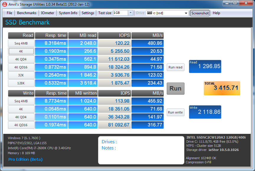

Etter en aldri så liten reinstal av os og med helt nye drivere fikk jeg disse resultatene.
Kan man forvente mere?
Nei, det er hva en kan forvente ut av en Sandforce kontroller.

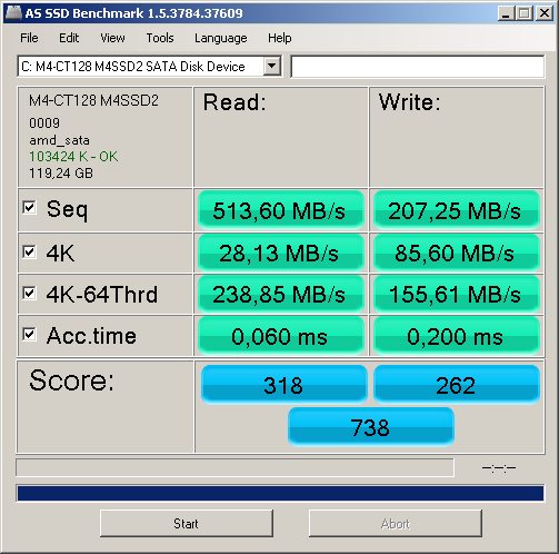

Jeg har nettopp reinstallert os og ny ssd disk og jeg får synes jeg får dårlig score også.
Du har sikkert satt den på Sata 3Gbit/s porten din.
  • 2 uker senere...
Hva får du som maks hvis du kjører atto?
Jeg har sjekket alt av drivere og innstillinger og gått igjennom alt av guider, men jeg får 552 read og 502 write i atto og kun 240/89 i as ssd.

Nopp den står på 6Gbit/s porten. Skjønner ikke helt hva som skjer.
Dobbelt og trippelsjekk at 6 Gbit porten du har brukt er til Intel kontrolleren og ikke Marvell, JMicron eller annen "bonusport" disse er faktisk TREGERE grunnet høyere latency enn Intel sin 3Gbit.

Det er helt neturlige testreultater.
Force 3 benytter asyncron NAND

Jeg har lest litt om dette, men på testen til hw.no på force3 240 fikk de mer like resultat på atto og as ssd.
Jeg kan kan kun tolke det til at det må være noe galt hos meg siden tester gir så mye høyere reslutater i as ssd enn hva jeg klarer. Jeg har gått over alt jeg kan finne av instillinger i w7 og bios uten at det har gitt de store utslagene.
http://www.hardware....240-gb/101177/2
Fant en annen side nå, der flere fortalte om det samme problemet på as ssd testen og at atto ga et litt mer "real world" resultat på force 3 diskene
Endret av karsal
Der er forskjell på SSD med 120GB og SSD med 240GB (flere kanaler internt) , så 'alle' 240GB SSD yter 'bedre' enn 120GB modellene av samme serie.
Så du kan ikke direkte sammenlikne benchmarks med 240GB utgaver.
