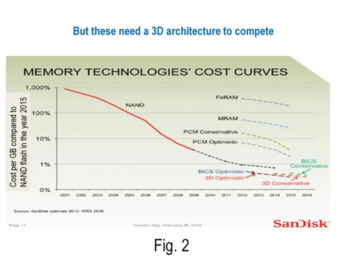

johome Skrevet 15. desember 2011 Skrevet 15. desember 2011 Når det gjelder flash minne så er det snart ved veis ende. Har sagt det før; den teknologien tok av i det den hadde gått ut på dato. SSD må bygges med noe annet en falsh for å kunne nå igjen HDD på kostnad per byte. PCM er jo interressant. IBM Research, for instance, turned heads over the summer with its announcement that thermal-based PCM might one day enable systems to retrieve data 100 times faster than NAND flash and to endure at least 10 million write cycles, an exponential improvement over the 30,000 write cycles of enterprise multi-level cell (eMLC) flash Kilde

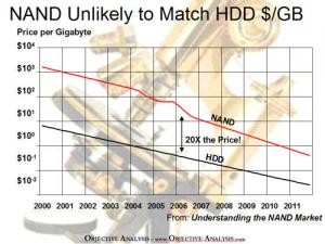

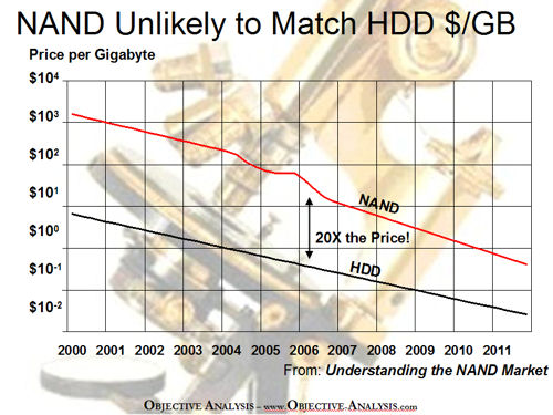

Simen1 Skrevet 15. desember 2011 Skrevet 15. desember 2011 (endret) Jeg vil nå tro at i store datasentre er det ikke KUN kr/GB som avgjør om det blir satset på SSD. SSD har andre store fordeler, som lavt volum/GB og watt/GB, og ikke minst et par størrelsesordener forskjell i ytelse. Dette er ting som kan få spesielt store serverparker med kjøling, energiforbruk og plass blandt de største utfordringene til å foreta det hoppet tidligere enn man kanskje vil tro. En motsatt effekt er selvfølgelig en innebygget konservativ holdning, men når først katta er ute av sekken... Alt til sitt bruk. Til masselagring i nettjenester vil ikke SSD gi noen nevneverdig gevinst til annet enn caching i svært lang tid fremover. Dermed vil HDD være med oss så lenge SSD koster mer og ikke gir noen nevneverdige fordeler i masselagring. I forhald til vanleg raid ja, men ikkje når det er snakk om snapshots inne i biletet. En fysisk disk feiler og erstattes - hvor lang tid tar det før redundansen denne disken bidro til, er tilbake på førnivå? Endret 15. desember 2011 av Simen1

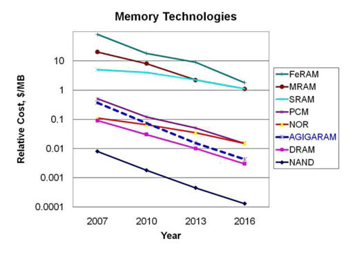

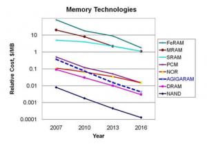

Simen1 Skrevet 15. desember 2011 Skrevet 15. desember 2011 Her er noen kostprognoser for HDD og ulike minneteknologier: Her er det ingenting som tyder på at HDD vil erstattes som masselagringsmedium på veldig mange år.
Anders Jensen Skrevet 15. desember 2011 Skrevet 15. desember 2011 (endret) PCM er jo interressant. IBM Research, for instance, turned heads over the summer with its announcement that thermal-based PCM might one day enable systems to retrieve data 100 times faster than NAND flash and to endure at least 10 million write cycles, an exponential improvement over the 30,000 write cycles of enterprise multi-level cell (eMLC) flash Kilde PCM er nok den første teknologien som får mulighet til å utfordre NAND flash i volum-produksjon. Tror kanskje prisen vil bli en stor utfordring her, men ellers ser den veldig bra ut. Det er minst et dusin andre non-volatle minne teknologier det forskes på og de fleste er i prototyp stadiet for lengst, men billig masseproduksjon er et helt annet game og antagelig vil bare et par av kandidatene bli realisert. Jeg synes race track virker mer interessant enn PCM på sikt. Endret 15. desember 2011 av Anders Jensen
