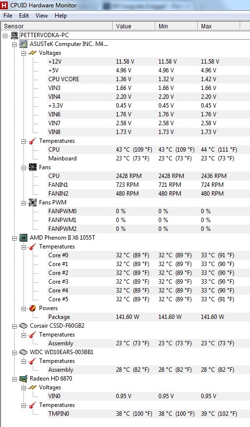

volvo240turbo Skrevet 21. november 2011 Forfatter Skrevet 21. november 2011 (endret) her er temperaturene Endret 21. november 2011 av volvo240turbo

volvo240turbo Skrevet 21. november 2011 Forfatter Skrevet 21. november 2011 her er et nytt resultat av temperaturene under spilling.

N o r e n g Skrevet 21. november 2011 Skrevet 21. november 2011 her er et nytt resultat av temperaturene under spilling. Alt ser veldig bra ut. Da er det nok et driverproblem/skaleringsproblem/ytelsesproblem du ser på. hva mener du med for høye grafikkinstillinger? For høye grafikkinnstillinger i BF3 vil føre til at du får lav framerate. Under 35 fps er generelt ganske hakkete, og under 25 fps er slideshow. Dette visste du vel? 2x HD 6870 er ikke nok til å kjøre BF3 på Ultra forresten, om det er der du har satt innstillingene får du dårlig ytelse fordi du har for lite VRAM på skjermkortene dine. I tillegg kan Crossfire føre til dårlig ytelse grunnet en haug med komplikasjoner mellom skjermkortene, drivere, grafikkinnstillinger, oppløsning, prosessoren og skjermkortene og hovedkortet mot skjermkortene. Personlig anbefaler jeg aldri CrossfireX-oppsett før et enkeltkort ikke er godt nok.
