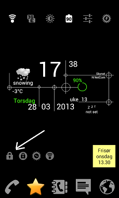

NgZ Skrevet 28. mars 2013 Skrevet 28. mars 2013 hva mener du med "må ha toggle for å skru av og på lock screen"? Akkurat det jeg skriver? Den må ha en toggle for å skru av og på lockscreen, akkurat som man har for GPS, wifi, osv. Gidder ikke bruke kode/møsnter når jeg er hjemme, men har det alltid påslått ellers. ROMen er "grei nok", men kan ikke måle seg med AOKP/AOSP etter at man har brukt de. Tregere (henger ofte i ~to sekunder, tastaturene er tregere, mangelen på valgmuligheter er for mange. batterilevetiden virker ganske OK så langt da.
osmoen Skrevet 28. mars 2013 Skrevet 28. mars 2013 Den må ha en toggle for å skru av og på lockscreen, akkurat som man har for GPS, wifi, osv. Gidder ikke bruke kode/møsnter når jeg er hjemme, men har det alltid påslått ellers. Dersom du har Tasker kan du lage din egen app/widget for å toggle PIN/ingenting. Fremgangsmåte her: http://forum.xda-developers.com/showthread.php?p=32346245 Da kan du også lage en profil hvor PIN skrus på når du forlater hjemmenettverket og av når du kobler til igjen - eller ved bruk av andre lokasjonsparametre. 1
gammalerik Skrevet 28. mars 2013 Skrevet 28. mars 2013 (endret) - Må ha toggle for å skru av og på lock screen. Switchpro widget Endret 28. mars 2013 av gammalerik 1

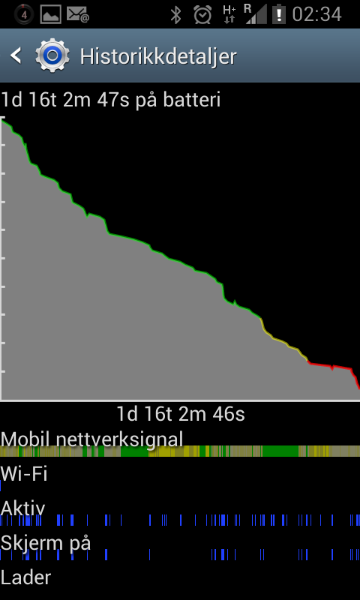

αкαѕнα Skrevet 30. mars 2013 Skrevet 30. mars 2013 Da har jeg lagt inn ny kernel og en del tweeks på min S2 med NeatROM lite 4.4... - Siyah6.0 beta5 - Many40 Battery tweaks... Første runde viser jo stort potensiale... Det skal dog nevnes at telefonen ikke har blitt brukt så mye.... 1 dag, 16 timer og 2 minutter
