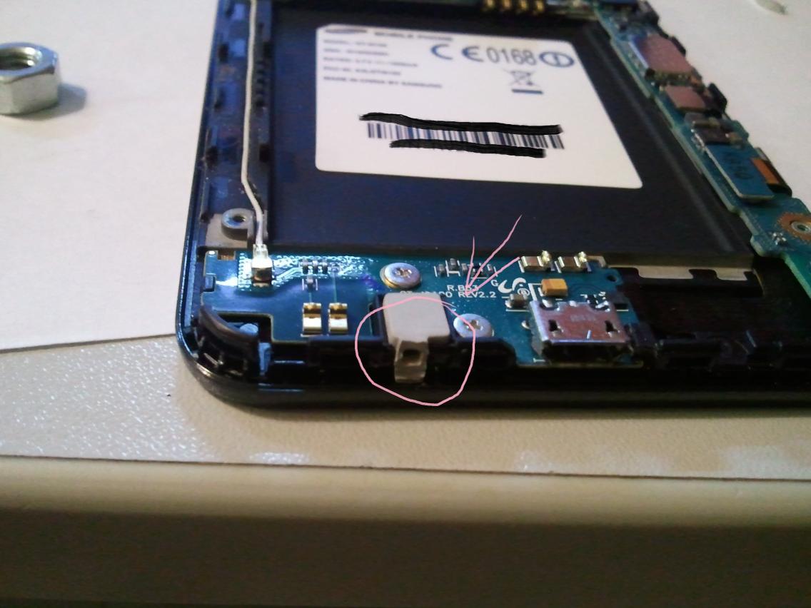

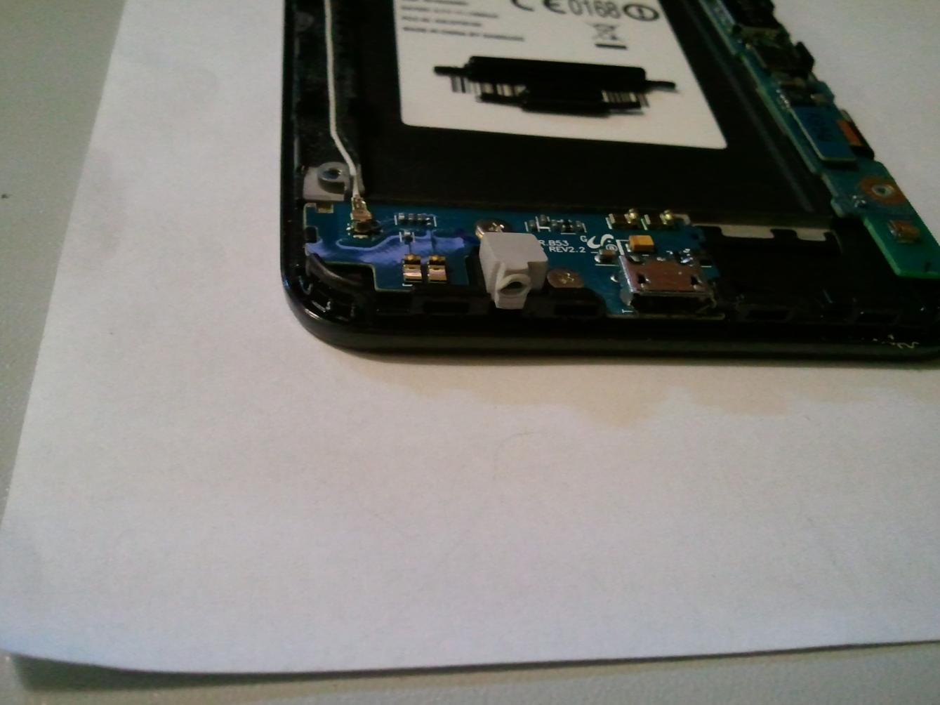

gammalerik Skrevet 12. desember 2011 Skrevet 12. desember 2011 Ang. svak lyd og mumlete lyd fra mic Fra den dagen jeg kjøpte mobilen har jeg alltid fått klager fra andre at jeg høres svakt og mumlende ut. Har prøvd alt fra "secret codes" til å slå av støyreduksjon. Dette hjelper en smule, men det viser seg at noen telefoner er offer for dårlig montering. Man kan kalle det en designfeil at problemet oppstår. På selve micen er det montert en gummi-guard som har en "leppe" som hos noen er blitt presset sammen ved monteringen. Løsningen består av en eller to momenter: Enten å åpne opp telefonen for å skjære av leppen Eller å bruke et bor med dobbel størrelse av mic-hullet for å åpne opp. Jeg brukte sistnevnte metode ved å langsomt og forsiktig tvinne et bor mellom fingrene til mic-hullet ble dobbelt så bred, og forsatte tre-fire milimeter videre innover for å åpne leppen som var presset sammen. Tilslutt brukte jeg "trykkluft-på-boks" for å blåse evt plastrester vekk. Resultatet var fantastisk bra, folk som er vante med mumlingen sier at nå er det krystallklar lyd Løsningen er fra XDA-forumet 3
