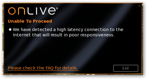

Jeg eksperimenterer med spilltjenesten Onlive (*) og lurte på dette med Entropay siden Onlive er begrenset til USA og ikke godtar betalingskort fra andre land. Jeg begynte å registrere konto hos Entropay, men ble usikker på om jeg måtte registrere en (falsk) USA-adresse der for at det virtuelle VISA-kortet skal framstå som amerikansk? Så langt jeg kan se er landet en del av den offisielle profilen, og setter man den til USA, kan man ikke samtidig sette Norge som adresse i den private profilen. Jeg blåser i Onlives egne regler, men synes det går litt over en grense å registrere falsk adresse hos et betalingsselskap hvor EULAen sier tydelig at den personlige informasjonen må være korrekt. Brukte du falsk adresse for betaling hos Netflix, eller kan du velge kortets nasjonalitet uavhengig av privat adresse etter registreringen?
(*) For nysgjerrige kan jeg opplyse om at Onlive fungerer greit ved hjelp av StrongVPN, men det er som ventet så stor forsinkelse til Norge at actionspill fungerer veldig dårlig, og innimellom får jeg ikke logget meg på Onlive i det hele tatt fordi de måler for stor forsinkelse.

Som en kar nevnte ift. Onlive
Men forsøker igjen når Shift2 er ferdig med å laste ned og kan alltids prøve en annen lokasjon i USA.

Det artige er at når jeg kobler ut VPN så laster Steam ned Shift 2 på full guff av linjehastigheten min og selv Onlive lot seg starte samtidig :). Det er tydeligvis under kjøpet hos Steam hvor det er kritisk å være oppkoblet via VPN etc.
